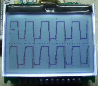

Опорного 2В не хватает на два канала - дергается (не существенно, но нервирует). Надо пересчитать куда сколько уходит. Возможно придется перейти на источник 3,3В.
По самому простому пути удалось достичь 128 000 выборок, если два канала, но есть идеи. Уперлось в быстроту исполнения вот такого куска кода:

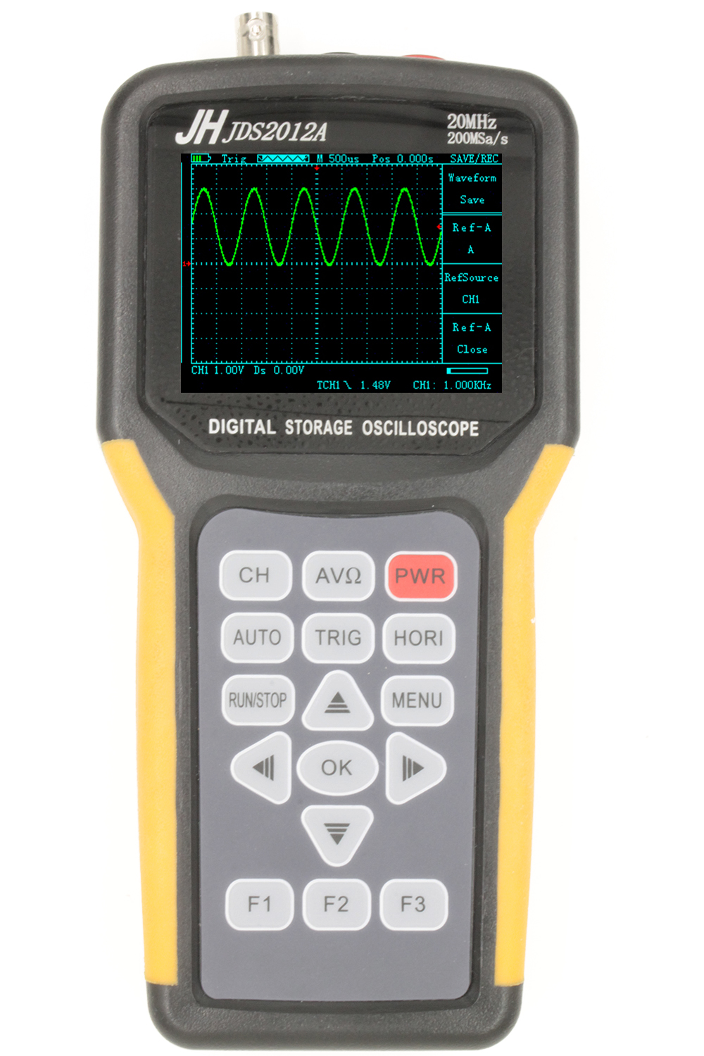

На него есть русскоязычный полный обзор и тест, по-моему на паяльнике.
Я такой прибор держал в руках, очень понравился! Лежит в руке как хорошие дорогие токовые клещи, удобно и чувствуется приятная тяжесть. Он прекрасно показывает высокочастотные наводки и даже работу кварца на ардуинке видно отлично! Из недостатков отметил что мультиметр показался мне лишним.
Я сначала тоже пихал в приборы всякие дополнительные плюшки, но потом пришел к выводу, что если не дорого, то отдельный прибор во много раз удобнее.

На экране видно помехи. С ними еще придется разбиратся.
Сделал вывод, что до частоты захвата 125 000 нужно отключать все прерывания, иначе изображение немного гуляет как гармошка. Виною будут функции которые используют таймер - 0, Например delay().

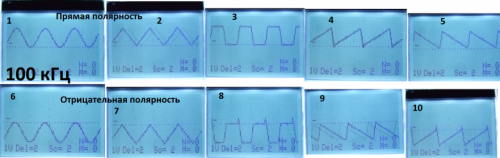

Запаял схему с масштабированием. Все прекрастно работает, при чем ноль стоит как вкопанный. Графок совается вверх и вниз, масштаб делает ровно от нуля в обе стороны. Пока делаю 100%-200%.

Как то вы странно считаете. Если не прав поправьте меня, 8т это около 112$
На Али 1MSa/s это DSO138 стоит 17$
А за 108$ можно уже купить отличный прибор 200MSa/s

Результаты экспериментов режима 2х каналов.
Максимум на два канала можно добится 250 000 выборок/сек. Больше уже просто не успевает сохранять.

Набросал “статейку на минутку” для начинающих, с картинками!)
Позволяет наглядно представить как будет осциллографический пробник, например DS0138 или другой показывать сигнал, до покупки.
