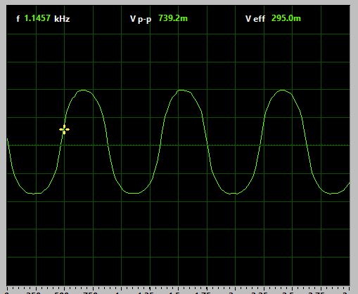

Лекс 59
Лекс 59 аватар
Зарегистрирован: 02.04.2016
Удивили вопросом.
Вкратце так. Микроконтроллер, установленый в Ардуино способен замерять наряжение на аналоговом входе. В определенных пределах, конечно.
И способен рисовать точку на дисплее, соответствующую этому уровню напряжения.
И эту процедуру он может повторять с определенной частотой, называемой частотой выборок.
В Авторском варианте до 600 000 раз в секунду.
А управляет этим процессом программа, залитая в микроконтроллер.
И эта программа заставляет контроллер нарисовать линию от каждой предыдущей точки до каждой последующей. В результате на дисплее видим некую линию. Прямую, кривую. Любую.
Серьезные цифровые осциллографы, ну кроме сложности схемы, отличаются от Пультоскопа сложностью програмного кода, его размером, а главное частотой выборок.
Чтобы построить более менее адекватно скажем один период синусоиды, нужно не менее 10 выборок (точек графика). А лучше 20.
Вот собственно этим цифровой осциллограф и занимается - строит графики по точкам.
Чем сложнее форма сигнала, тем больше точек нужно для ее адекватного построения.

Есть пару вопросов, подскажите пожалуйста.
1: В режиме ДДС генератора накрасивые сигналы, что не так? Делал по схеме вывод с 9 пина через переменник. На скринах синус и пила.
2: Собирал делитель 1:10 вот по этой схеме
Как подогнать значения показаний с делителей друг под друга, Только ли подбирая резисторы? Может возможно программно? Если да, то как?
3: Не понял как в этой прошивке выбирать опорное напряжение. В прошлой версии своего пультоскопа это делал через среднюю кнопку (ОК), в этой версии скетча чет не увидел этой возможности. Может кто пользуется прошивкой под такой же дисплей поделится ньюансами?
Спасибо.

Okmor
Okmor аватар
Зарегистрирован: 16.10.2015
Sasha80 пишет:
А где вы такие картинки взяли?
Это не звуковой вход ПК?
Sasha80
Зарегистрирован: 18.01.2016
Да, да, это вход З.К. на компьютере.

Okmor
Okmor аватар
Sasha80 пишет:
Скорее всего с генератором все впорядке. Пилу на входе ЗК сложно увидеть.
Sasha80
Пилу то может и сложно, но вот синусоида же, тоже корявая. Видно что нижнее плечо короче, да и горбатость странная.
PS: На картинке не пила, а треугольник, ошибся чудок.
Лекс 59
Лекс 59 аватар
В Пультоскопе ДДС генератор вырабатывает псевдо сигнал. Импульсами переменной ширины. А искажения формы могут быть вызваны некорректной подборкой фильтра на выходе генератора.

Sasha80
Дык нет никакого фильтра на выходе генератора, только переменник, пробовал напрямую с Д9 брать сигнал, все тоже.
Лекс 59
Лекс 59 аватар
Sasha80 пишет:
Фильтром, например, могут послужить паразитные емкости монтажа, щупов и т.д.
Я никогда не задавался вопросом, а могут ли програмные эквалазеры исказить сигнал виртуального осциллографа.
ДДС не главная функция Пультоскопа. Если все остальное работает, я бы не стал так уж за него биться. Он все-равно достаточно условный.
Mitchel
Зарегистрирован: 27.08.2017
Для DDS фильтр - это резистор на 270 Ом и конденсатор на 0.1. При других значениях у меня тоже были похожие искажения

Sasha80
С тем что устройство весьма условно согласен, но вместе с тем и полезно, хотел бы все таки чтоб все работало :)
Mitchel, подскажите конденсатор на минус, а резистор в проход сигнала?
Mitchel
Да. Схема на сайте автора http://srukami.inf.ua/pultoscop_v25110.html
Electronik83
Зарегистрирован: 06.12.2015
Да. Да. Синус и автора горбат слегка. Я правил фигуры в своих версиях последних.
Sasha80
разобрался, слишком большой переменник поставил на выходе, 10к (по схеме 2,2 к), он сглаживал сильно. И конденсатор у меня стоял до резистора 270 ом, а не после. Конденсатор 100n перепаял, переменник пока убрал, стало все впорядке.
