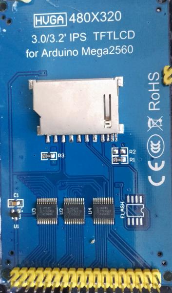

Всем привет! Ни у кого нету пультоскопа под ардуино мега 2560 и такого екранчика 3,2 TFT 480x320 ?
Работает с библиотекой TFT_HX8357.h очень быстро

Ардуино слабоват
вот этот скетч под мега и тфт 3.2 взят здесь с форума
...надо дорабатывать.....

Пробовал, работает, но коряво стирает...... + нету автосинхронизации как в пультоскопе сразу, подбирать развертку все время.....
+ нету главного меню, генераторов и т.д.
+ хочеться делитель хотябы на 12 вольт(как есть в одной версии пультоскопа на 20в), тоже непонятно что менять.....
+ непонятно где как по другому рисовать график - менять опорное 5.3 В, у меня 4.9В

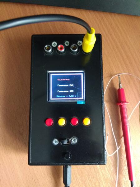

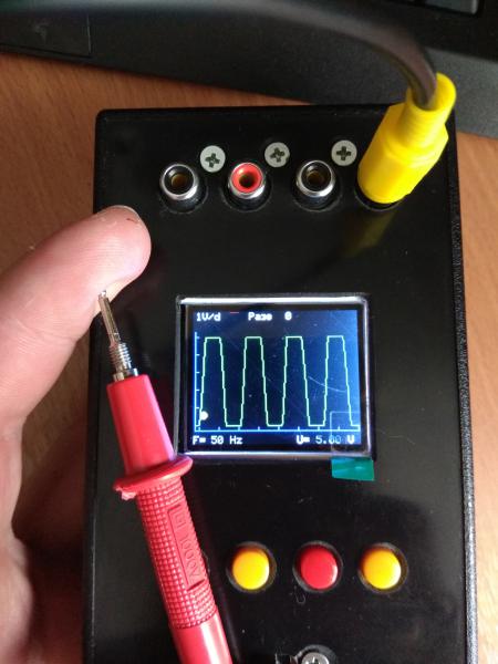

Прошу помощи, ситуация такая - собрал пультоскопы по финальной версии (на китайских клонах и 5110):
1. Про Мини 16 Мгц, HEX из архива.
2. Про Мини с перепайкой на 27 мГц, HEX из архива.
3. Уно, HEX из Arduino 1.8.3
Во всех трёх вариантах одинаковая беда:
- первоначальное меню показывает, кнопками перемещается, батарею показывает
- если нажимаю ОК на "пультоскоп", то успевает прорисовать сетку и волну, а потом (от долей сек до 3-х сек) выключается.
- если нажимаю ОК на "меандр" - зависает (приходится перевключать)
- если нажимаю ОК на "DDS" , то переходит в следующее меню, но зависает сразу, как только на любом нажму ОК.
- на "терминале" та же история - позволяет изменять значения от первоначальных 9600, и зависает сразу после ОК.
Подскажите, где у меня кривые руки (разводку перепроверял, коды не изменял)?

Привет.
Дайте фото собранного устройства с таких ракурсов чтоб рассмотреть собранную схему.
Симптомы странные.
bodriy2014,
(БлагоДарю за внимание к проблеме)
Сделал предположение, что на макетном бутерброде где-то проскакивает КЗ... больше ничего в голову не пришло.
Все варианты разобрал, пропаяю на макетке. Если не получится, отпишусь по новой.

Introduction: Make an Oscilloscope Using the SainSmart Mega2560 With the TFT LCD Shield and the 3.5 "color Touch Screen
The Oscilloscope bandwidth is limited to about 1 khz, but there is room for improvement.
