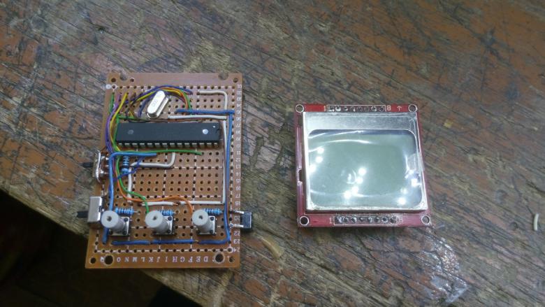

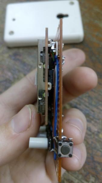

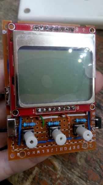

Привет. Повторил схемку пультоскопа. И у меня возникли проблемы...
Суть такая что когда касаюсь щупа рукой частота скачит от нескольких герц до нескольких кгц...
Так и должно быть или где то косяк?
Кварц я не менял оставил 16мгц так так он очень маленький на нано. (Может позже заменю. Еще нет и 30мгц кварца)
Фотки не лезут на сервак... Позже кину ссылки на вк.

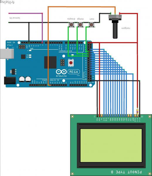

Так как мой дисплей не работает на библиотеке Adafruit,
нашёл примеры на библиотеке U8glib.h ,на которой заработал (хотя и раскомментирован также SSD1306).
В источнике другой дисплей- заменил в скетче на свой(оставлено закоментированым другие поддерживаемые дисплеи)
но тут не понял с подключением входа сигнала-
в скетче
подключал сигнал с генератора- на экране нет пульсаций.
Так же вопрос по энкодеру - соответствует ли подключение на картинке написанному в скетче?
Что за энкодер можно применить?
скетч полностью

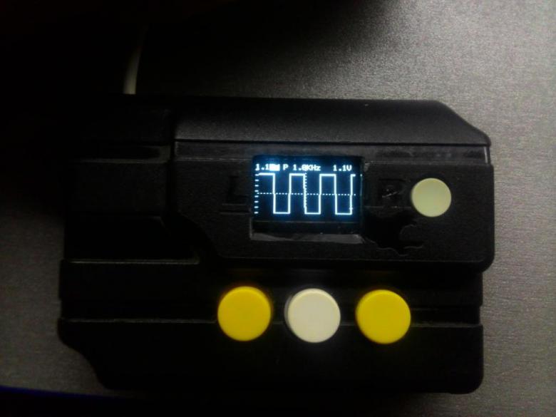

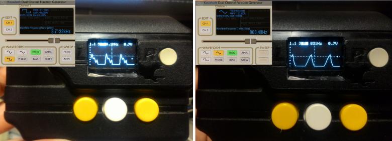

Всем привет! Собрал пультоскоп, прикольный, работает, но вот только какой-то меандр странный... Эффект на любой частоте, генерил смартфоном. Может какая-то типовая ошибка?
Оказалось, что тухлый генератор из моего телефона. Сгенерил меандр другой ардуиной - все норм.
questioner, какую схему равоодки платы использовали можно посмотреть?
Никакой разводки - навесной монтаж, все на проводочках. Модуль зарядки АКБ, повышаюший DC-DC - модуль на MT3608, ардуино про мини - все, больше там ничего нет. Кнопки вставлены в маленькую китайскую макетку.
попробовал,чет при частоте 10 кгц уже неровный мендр кажет...
