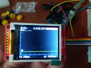

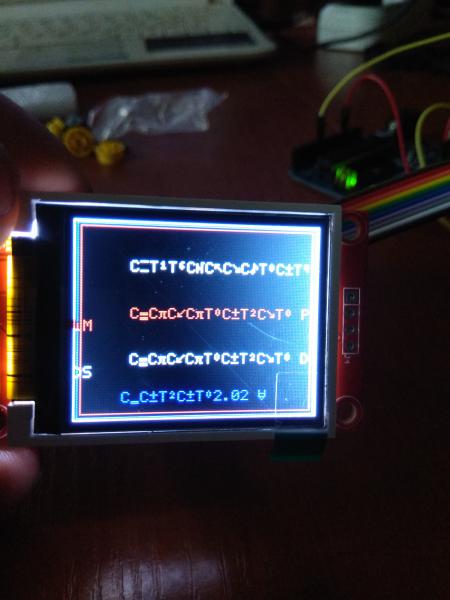

Приветствую. собираю второй приборчик на 1,8 tft ST7735. Хочу залить скетч из поста #1552 (стр.№32) авторства 240265. Парни, есть у кого изменённые библиотеки под этот скетч ?
240265
240265 аватар
Зарегистрирован: 12.08.2015
Там из изменений только glcfont  русский.
Возмите ИДЕ http://srukami.inf.ua/pultoscop_v25110.html  добавьте  Adafruit_ST7735 библиотеку.
Вот скетч с неольшими доработками

Вот такая китайская грамота.
240265
240265 аватар
Если Вы использовали Иде по ссылке выше попробуйте удалить папку Adafruit-GFX-Library-master из библиотек и папку Arduino15 из C:\Users\User\AppData\Local . Потом запустить arduino.exe из папки  с ИДЕ , а из нее открыть скетч, установить настройки Ардуино по новой и скомпилировать.
240265
240265 аватар
Там в папке Adafruit-GFX-Library-master похоже нет русского , а ИДЕ ее подхватывает. Это можно посмотреть по логу компиляции внизу окна ИДЕ.
