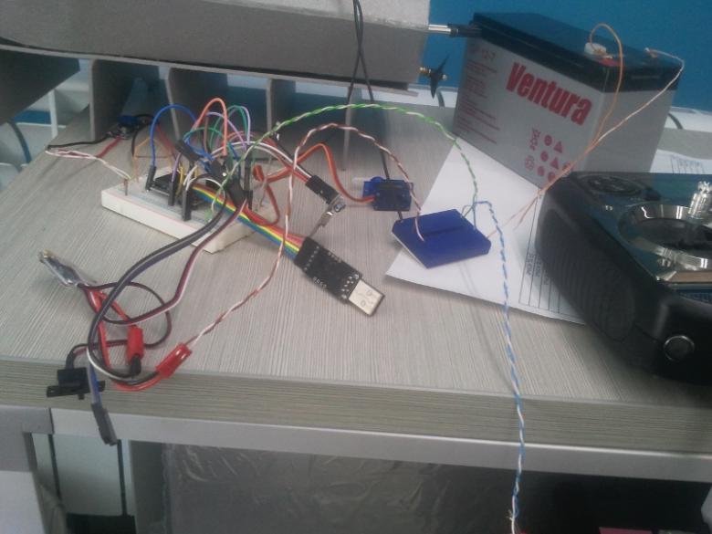

Привет, jeka_tm :)
Вот и я добрался до катера, не прошло и года
Теперь питание только от АКБ. Свинцовый
Руль работает отлично, но двигатель нет. Рычаг двигаешь быстро, напряжение в этот момент повышает и двигатель может заработать. Когда ничего не трогаешь, не важно положение левого рычага, напряжение 0
Я подключил где то не верно?
привет. не понял: что напряжение повышает? провода может тонкие
Мультиметром мерял, напряжение менялось только когда резко дергал рычаг. Провода от витой пары на питание. Попробовать от АБП подключить потолще напрямую?
Тонкие управляющие (китайские мягкие), где 5В и 3.3В
от витой пары))) все балуешься. когда уже наконец будешь нормальные провода ставить для питания и для мотора
сильно напряжение проседает?
Не замерял, чесно. Ну у витой пары 1 жила, медь, толстая, думал хватает. Хочу проверить что работает и буду делать рачий вариант
Когда рычаг на максимуме то напряжение постоянное на двигатель идет 0 (без его самого). Напряжение меняется только при движениях рычага
ну если короткие еще прокатит для тестов. если проседает сильно значит не тянет твой акб. что за батарея? какая емкость? в хорошем состоянии или старую из гаража достал?
Рабочая батарея, 12.14В - 12.18В с нагрузкой. 12.35В без нагрузки
Тестил сейчас без двигателя. Напряжение по проводам для двигателя также 0 в простое
Батарея от бесперебойника, Ventura, емкость 7aH
вопрос как ты тестировал. под нагрузкой это ты просто напрямую мотор подцепил?
Не, нагрузка сейчас это сама схема, без двигателя.
По идее на провода для двигателя от контролера должно же идти напряжение постоянное, но оно только когда двигаешь рычаг
повесь на аккумулятор мотор напрямую и замерь напряжение
Блин, а без это можно? он такой шумный, на работе все испугаются, сбегуться :)
Сейчас так. Понятно что хочется проверить дохлая ли батарея, но у меня также было от 4 батареек 18650
а вдруг те батарейки 18650 дохлые были))) нужно от чего то отталкиваться, а так одни неизвестные. а хрустального шара нет
тебе нужно выйти на улицу с мультиметром и мотором и проверить по быстрому или иди на шоу экстрасенсов))
Проверил :)
Очень резко стал крутится, даже чуть паленым пахнуть стал
Напряжение не заменял, т.к. обороты не сбавлял двигатель, меньше 10-11В точно не упало судя по звуку
а напряжение то успел померить? мотор у тебя как у меня?
хорошо будем считать акк живой. драйвер хоть раз нормально заработал когда нибудь? или проблемы после чего то начались?
такой же, не успел, но например гкогда запускался от 18650 работал медленее (проблема та же, и чтоб запустить надо дергать рычаг)
Ну по идее драйвер живой, т.к. серву двигает, если быстро дергать рычагом то запускат двигатель, т.к. подает до 8-10В (зависит как резко дергать рычаг)
для теста вместо мотора подцепи автомобильную галогенку от ближнего/дальнего света. проверим драйвер
А если нет машины? :)
А просто измерением напряжения можно обойтись? или Изза шим сигнала не возможно?
