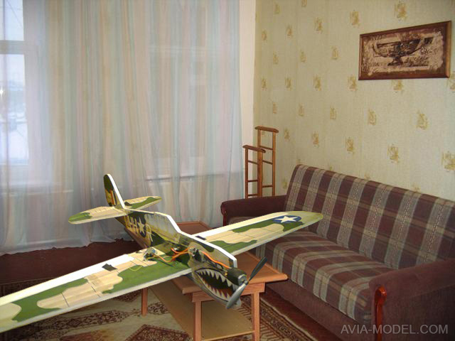

запустил самолет сегодня. точнее пытался. раза четыре падал в траву и кустарники. на пятый раз он полетел, но я много газа дал что полетел очень быстро, что я не успел вывернуть и он врезался в дерево через метров 20-30
мотор вырвало, крыло пробитое, но остальное вроде все целое. восстановлю и буду снова пытаться
не самая простая модель для учебы. он тяжелый, и должен быстро летать. но с запуском у меня большие проблемы
поначалу заваливался на левый бок, оттримировал дальше вроде нормально, но опыта не хватает
был в измайловском парке, долго искал моделистов которые там запускали модели, у них почти все модели плосколеты:
наверно отрмонтирую модель и отложу, учится лучше на чем нибудь попроще, например доделать лм-17

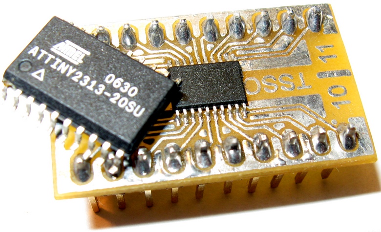

Я себе сделал *дуину на STM8 для макетирования:
Тинька лежит сверху для оценки масштаба.
Так вот программировать на таком *дуино проще, т.к. есть полная отладка и всегда можно посмотреть все переменные, регистры и протрассировать по шагам любое интересующее место.

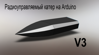

Ну вот наконец доделал катер
http://www.youtube.com/watch?v=rzPEgONGubw
обнаружил ряд недостатков в плате, буду исправлять

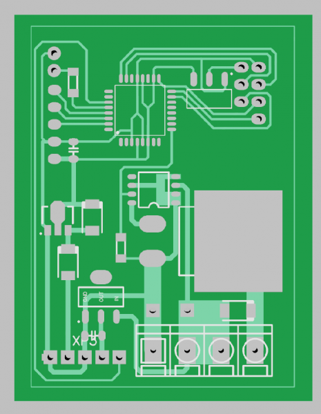

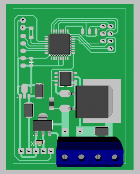

Нарисовал схему платы контроллера катера
