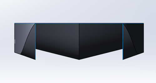

Мне интересен сам способ построения вашей поверхности по сечениям, нигде это не объясняется, вы выделили несколько этих перегородок и носовая часть сама дорисовалась, как так-то?)))
спасибо
ага. с рыбалкой катером проблема. в москве водоемы где есть рыба и будет нормально клевать далеко не на каждом углу. высокая вероятность только в платниках, но там с катером не разрешат. пока просто играться. на ахтубу надо ехать. вот там рыбы немеряно. но похоже не в этом году
уже все приготовлено, приделать и рыбачь, но где)))

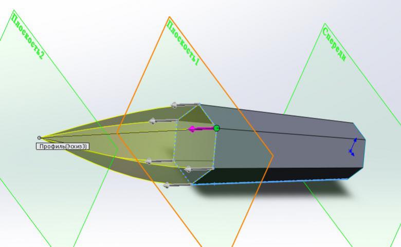

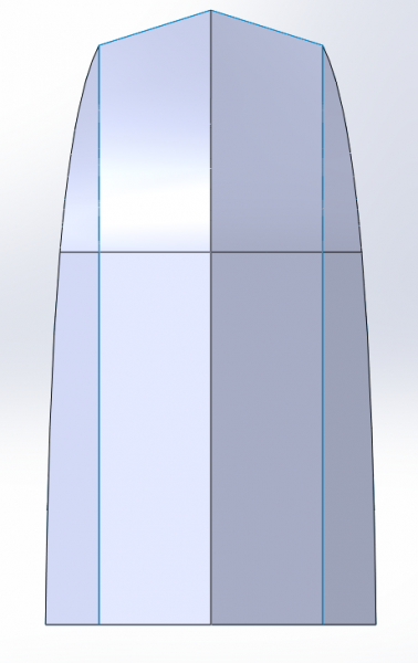

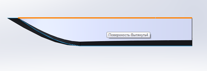

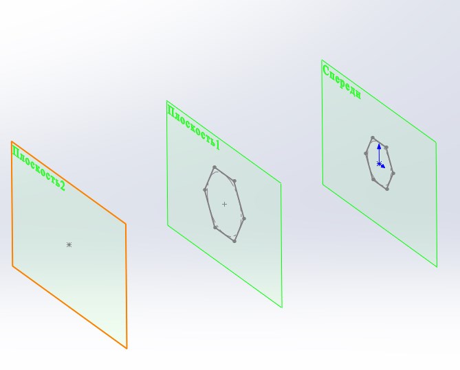

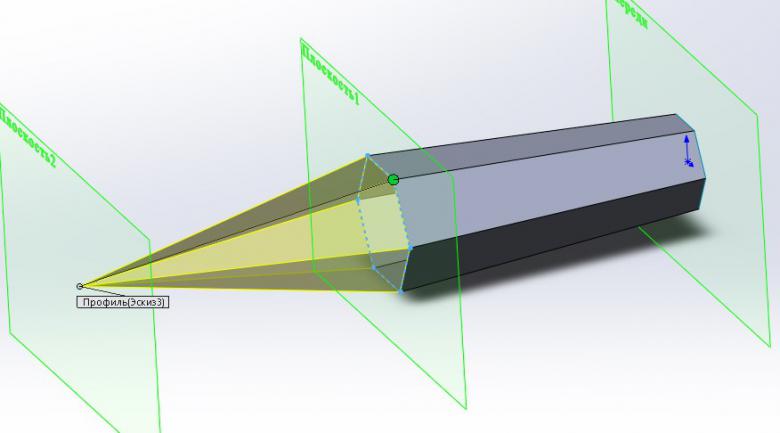

на видео я просто скрывал части. но рисуется именно так
делаешь 3 плоскости параллельные на нужном расстоянии. на двух рисуется сечение, на третьей точка
1 и 2 сечение выбираешь и поверхность по сечениям
на 2 плоскости делаем такой же эскиз и снова поверхность по сечениям
а если нужно чтобы пролжало грани выбираешь начальные/конечные ограничения и одно ребро
это все. дальше по видеоурокам и экспериментируй

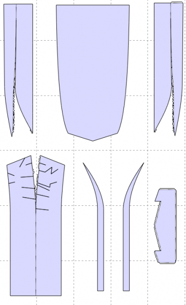

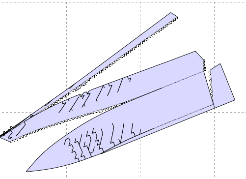

Подскажите возможно ли немного изменить размеры выкройки катера из поста 163 на такие 450х220х85. Хочу собрать прикормочный кораблик не больших размеров.
не переделывать тот не буду. только масштабировать. но зато кое что получилось
хотя мне кажется что для кормушки лучше применять катамаран с плоским дном. проще сделать систему прикорма, а тот что ты предложил скорее скоростная модель для глиссирования
Спасибо за ответ. Катамаран мне не подходит, там нужно 2 мотора(имеется один). Ну и по габаритам нужна модель не очень большая.
необязательно 2. можно и на 1 делать
