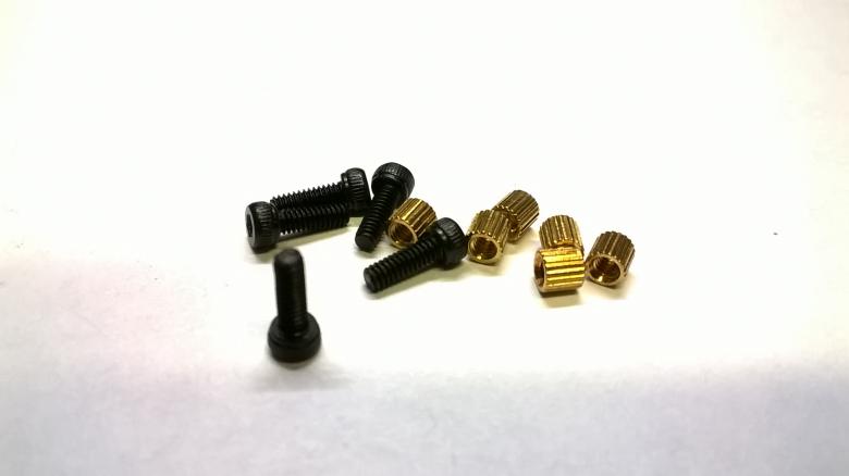

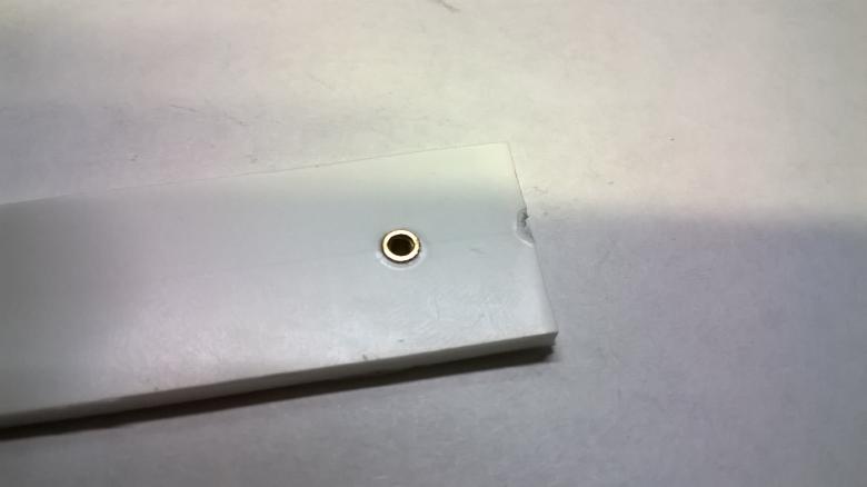

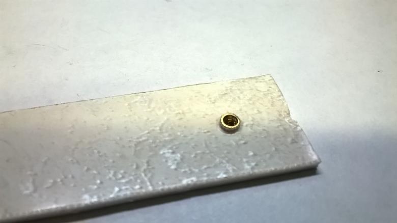

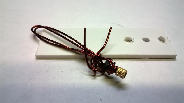

кто то на форуме писал, и я решил попрбовать. в пластике делается отвестие, в него вплавляется гайка с насечками. получается быстро и качественно
чтобы вплавлять было сделано 3 варианта переходников. фото покажу только третьего. самый удачный и идеально подходящий. сделан из жала паяльника. температура жала 200градусов. вплавляется за несколько секунд. гайка на жале для того чтобы вплавляемая гайка не заклинило на жале, всему виной резьба и конусность жала
вот что получается
решил проверить на прочность с помощью электронных весов. точно сказать не могу, около 7 кг держит. думаю и больше бы выдержал бы. но пластина узкая и быстро согнулась, и изза этого вырвало гайку быстрее. но не суть. 7 кг более чем достаточно для такого размера, все таки резьба м2. кстати на последнем фото видно самодельную насечку по центру. без нее гайка вылезает из пластика
p.s. нашел гайки с насечками по центру. жаль что не раньше

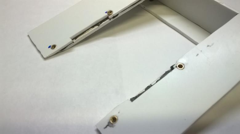

Так как крепеж решил сделать разборным, двигателя, сервы и т.д., закупил болты и гайки M2

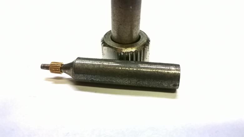

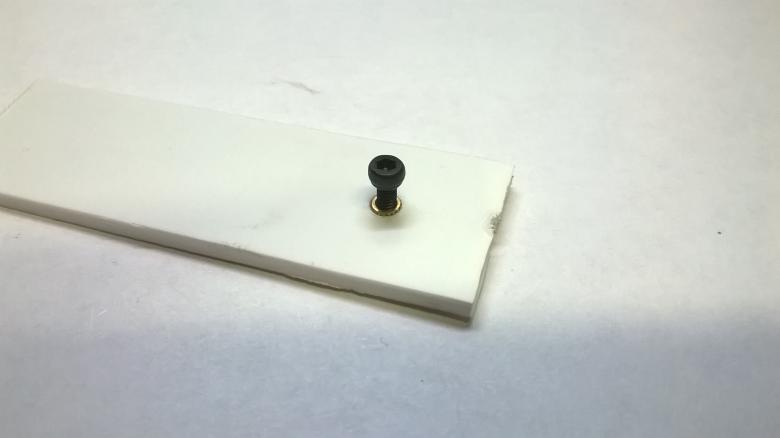

вот что получается
http://ru.aliexpress.com/item/a-free-shipping-200Pcs-Solid-Brass-M2x5-3-...
http://ru.aliexpress.com/item/200Pcs-Solid-Brass-M2x3-3-5OD-Embedded-Knu...

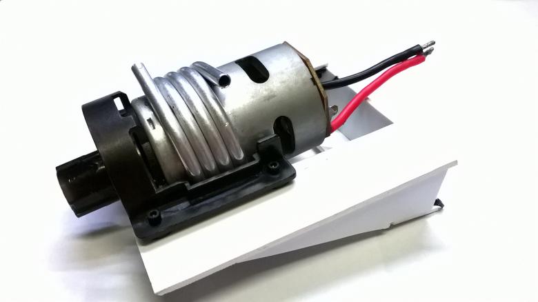

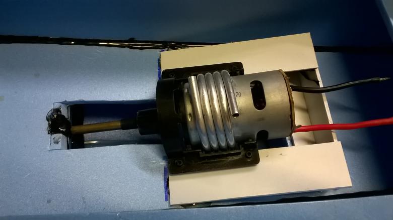

проверил на катере
Мотор я вижу с охлаждением....
Есть ещё такие гайки, ключевое слово " rivet nut" ( гайка заклепочная )
http://www.ebay.com/itm/50x-Flat-Head-Metric-Steel-M3-M12-Blind-Insert-Rivet-Nut-Rivnut-for-Sheet-Metal-/331333766533?pt=LH_DefaultDomain_0&var=&hash=item4d25080d85
Бывают стальные и алюминиевые.
Вставляется в просверленное отверстие и при первом сильном затягивании
ту часть что без резьбы раздувает до полной фиксации.
Удобно эту резьбу на листовой металл ставить в нужном месте.
Правда вроде 3 мм минимум. Ну а толстые, 6-10 мм, намертво о держатся в разных столбах-листах...
http://www.metae.ru/30261-03-1-02.html
ага с охлаждением. мотор бешеный
понял как работают гайки. удобно. спасибо

Строю кораблик для завоза прикормки, надеюсь с водометом будет)))
длинна - 900
ширина 450
на корму грузить планирую около 2х кг....

Не сомневаюсь! Только в трубочку на моторе прийдётся воду заводить....
Быстрее, Выше, Сильнее
Я пока иду Выше.... Люблю простор, а если что можно и удачно приземлиться....
Уходил от болота которое было левее ;)
да воду буду заводить. уже знаю как установить
