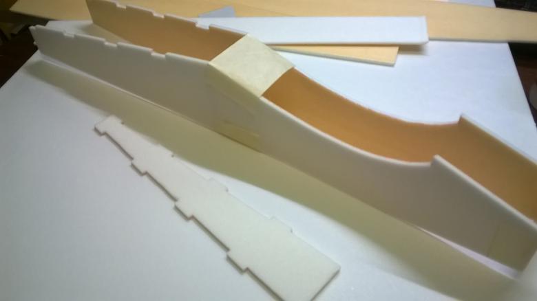

Кому надо- делюсь информацией:
Материал- подкладка под ламинат. Поверхность ровная.
Цвет жёлтый(бледно) и зелёный(тоже бледно). Взял жёлтый.
Вес квадратного дециметра 1.14 граммов ( взвешивал сам). Толщина 5 мм.
Скотч клеится прочно. На ощупь практически депрон.
Если сравнить с депроном..... тот 6 мм, немного ровнее поверхность, вес не знаю, не хочется отрезать кусок, может быть потом....
На русском: экструдированый полистирол ( XPS )
Универсальная изоляция под панели и деревянные полы.
Размеры 0.5 х 1 метра, 5 кв. метров (10 листов)
Толщина 5мм и 3 мм ( пока не резал).
По цене стоит в 10 раз дешевле депрона.
Прекрасно обрабатывается наждачной губкой номер 150.
Очень легко ровно снять нужные фаски.

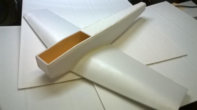

взвесил почти доделанный фюзеляж, крыло наполовину сделано, мотор и аккумулятор получилось 234г. + драйвер 17г+30 на доделки. короче почти 300 получается
вчерашнее фото
Должен летать, даже если будет более 300гр. Ну вы и сами понимаете, если есть возможность лучше от лишнего отказаться ради веса.
А серво приводы забыли?
ага 2 сервы 9г и приемник. да должен вроде
я думал об уменьшении веса. но решил что лучше сделать двойные стенки по бокам для жесткости. веса прибавляет мало, а жесткость прилично
изогнутое крыло было немного пролемой. согнул проволокой концы приклееной линейки. только теперь дуга а не как V в оригинале
Получается сервы на руль направления и руль высоты, еще бы и на элероны, но пока можно и так :)
одна серва на крылья управляет креном, вторая руль высоты

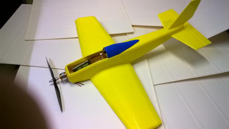

приделал хвост, сервы, мотор и обклеил скотчем. осталось элероны, колеса, программу
вес без драйвера 318г
ночью вышел на улицу чтобы дома не шуметь. проверить тягу. на максимуме тянет сильно, но изза таких оборотов раскрутилась алюминиевая гайка, и пропеллер с гайкой улетели. пропеллер нашел, гайку нет))
наверно затягивать нужно очень сильно, хотя я вроде неслабо. или чем то промазывать
почитал еще, под мой мотор люди ставять проп 6040. заказал. ну пока на 7050 придется испытывать
Просто резьба должна быть обратной направлению вращения)Но тогда и винт нужен соответствующий.
))) блин. я что то и не подумал. на первом самолете видно повезло)
Та-же проблема, толкающий винт, но обычный. не R.... При пробах затягиваю посильнее, вроде не окручивается....
Не,ну можно конечно изголиться и зашплинтовать,но это вал надо сверлить...
А так по закону подлости открутится в самый неподходящий момент))
Хотел фотографию выставить- но лучше опишу её:
Картинки: https://www.google.ru/search?q=vox+max+pod&newwindow=1&biw=1680&bih=902&source=lnms&tbm=isch&sa=X&ei=echEVZTVFsGdsgHJ74F4&ved=0CAYQ_AUoAQ
Название VOX MaxPod
Надпись на польском- Podklad pod panele 5 mm.
Экспортируют В Польшу, Румынию, Болгарию, Беларусь, есть адреса представительств.
хорошо. если снова открутится куплю. пару часов назад проверял с винтами 7050. вращение в правильную сторону. ничего не открутилось
а насчет материала не понял ты баловался с ним или нет?
