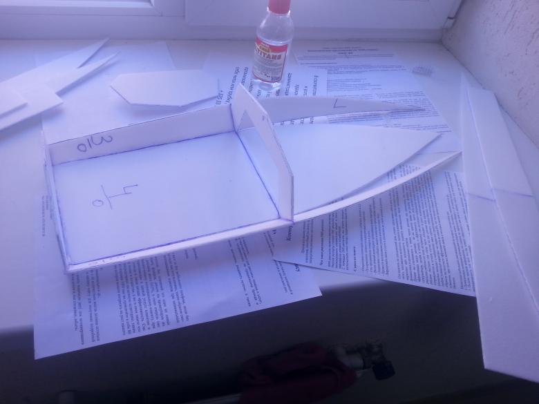

Процесс пошел!
jeka_tm
jeka_tm аватар
Зарегистрирован: 19.05.2013
)) ага пошел. а почему с верха начал?

ну смотри сам. только как внутренний отсек будешь делать тогда?
antianton55
Зарегистрирован: 13.04.2015
сразу проклею
jeka_tm
jeka_tm аватар
про бумажный скотч не забудь, а то засохнет неправильно и уже не переделать

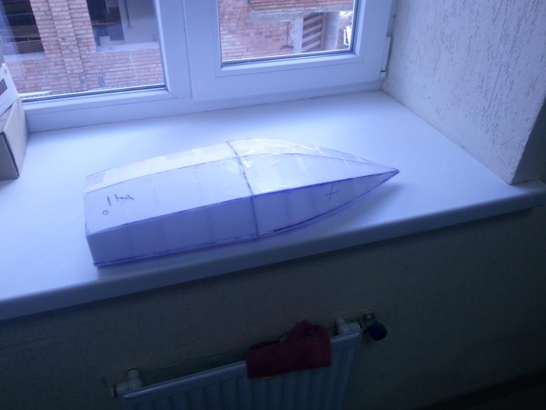

Готово! Спасибо за чертежи, за то что объяснил) Все супер!!!
jeka_tm
jeka_tm аватар
да пожалуйста. какие впечатления? тебе не кажется что он высоковат/"толстоват по высоте"?
antianton55
Нет. в самы раз! Двигло еще больше так что чем толше  тем лучше! ну и+ фото его толстит! он не такой на самом деле!

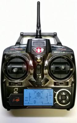

сделал 6 канальный приемник на модуле nrf24l01. старался сделать компактнее, как магазинный
для начала решил собрать модель верхнеплана LM-17. на фото модель не моя, свою не до конца собрал
и собственно такие детали:
мотор
драйвер
проп
аккамулятор
HXT

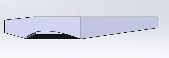

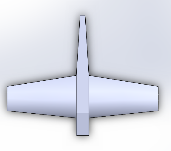

jeka_tm
jeka_tm аватар
что то я прямо загорелся моделью Як-9
сделал модель и выкройку. начал склеивать. половину фюзеляжа сделал уже
все от балды. по картинке чтобы сходство было. профиль крыла посмотрел в инете, сложный не стал делать
полетит - хорошо, нет  - нет так нет. изучать всю теорию честно сказать лень
размах крыла 600мм. длина неизвестно. хвост не рисовал еще
