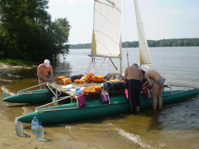

Решил собрать катомаран для завоза прикормки и донки за минимальные деньги :) . По механике два колекторных двиготеля макс ток 5А. Н-мост на транзисторах КТ. + Давно в закромах пропасены nRF24L01 и прикупил NRF24L01+PA+LNA для пульта. Сейчас решаю паралельно две задачи электронику (пульт ду) и геометрию корпуса. Выслушаю любые ваши предложения. Заранее благодарен.

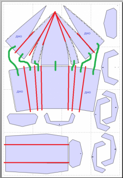

да из головы размеры, у меня стоит мерс на радиоуправлении с двс движком! планирую изьять его оттуда и поставить на катер. размер такой же как у мерса! вот оттуда и взял) Для такого мотора нужен корпус потежелее да и покрепче, решил замудриться с макетом, потом буду делать или стекловолокна+дерево.
2. Или склеить листы между собой и из него вырезать, или вырезать все а потом между собой склеить
3. Красным показано как надо разрезать по линии (пунктирная на распечатках)
4. Склеить между собой части соедененные зеленой линией, должно получится полосы
5. Вырезать из материала по выкройкам
6. Склеить 2шт шпангоутов без номера между собой
7. Снять фаски с полос "Дно" и приклеить друг к другу и к шпангоутам без номера. чтобы не расклеилось в местах склеийки приклеить полоски бумажного скотча внатяг чтобы не расклеилось. я клеил клеем титан. в местах склейки после прижатия промазать дополнительно клеем с двух сторон чтобы не пропускало воду
8. внутренние шпангоуты не приклеивать а просто вставить парочку для того чтобы форма сохранялась
9. титан сохнет сутки, поэтому и важен скотч. не стоит за раз слишком много клеить. лучше по частям
10. должно в итоге получится следующее
11. внутренние шпангоуты можно не ставить. но желательно для шесткости. стыки все промазывать дополнительно
12. верхняя крышка, самая большая деталь приклеивается в самом конце. но как ее разрезать чтобы определить насколько будет открываться крышка решать тебе. к верхней крышке нужно еще что то использовать для герметизации, но при этом съемность

Потом все грезил сделать просторный но транспортабельный (уже есть предварительный проект разборного) катамаран. Но это занятие на годы...
Такой ?
зачетный аппарат. и мотор можно устанвоить если немного доработать
им то хорошо. лето и вырвались на природу))
А ты типа летом не можешь вырваться?
могу. но сейчас завидую так как хочу на летнюю рыбалку

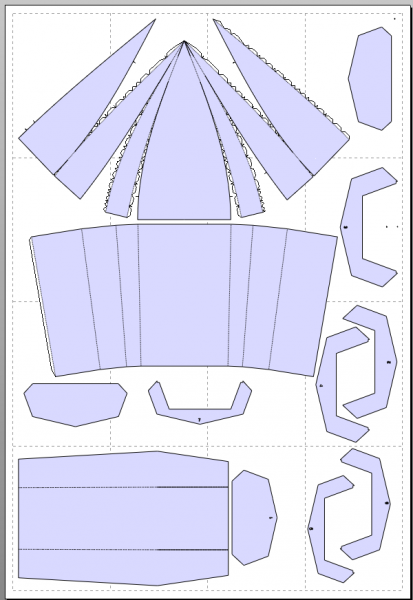

Привет. Слушай скинь расскройку катера! длинна моего катера будет 59 сантиметров
на основе полученных данных в ходе тестирования выяснил:
1. масляная камера очень нестабильный вариант, на одном двигателе стало пропускать немного воду
2. моторы нужно ставить на радиатор
3. задний ход не очень нужен, а только для переднего драйвер легко сделать на 1 полевом транзисторе
4. конструкция не очень удачная
5. жидкие гвозди не походят. от воды постепенно размокают
2 вариант что делал ранее тоже не очень понравился
поэтому сделал новый чертеж, а потом еще один на основе предыдущего
так как масштаб легко меняется можно сделать любого размера
я сделал длиной 450мм первого варианта, так как второй только закончил
1вариант 2 вариант (картинку одну не ту вставил, но она также выглядит как у первого варианта)
2 вариант мне больше понравился
если кому понадобится дам выкройки, только пишите какой длины будет катер, чтобы я отмасштабировал и какой вариант

Вот катер с размерами 590х227х112. Выкройка на 16 листах А4
Инструкция
1. Распечатать
