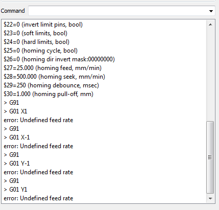

Не пробовал с концевыми выключателями. А так с G-кодом все работает. А с прошивкой 115200, которая 9i у меня пока что-то не получилось. Ругается примерно как у тебя.

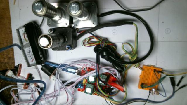

пришел мой шилд. часа два уже ковыряю не получается запустить. один драйвер даже вроде сжег когда проверял отдельно драйвер на макетке
короче набросай пожалуйста как запустить. какие перемычки нужны на плате(пробовал ставить не помогло), какую прошивку заливал

понятно. я как раз 9i залил
все заработало) спс
даже 2 драйвера спалил))) один не потребляет. может и не паленый, а непропаянный. второй сразу коротит. его я точно сжег

У меня тоже grbl_v_9i тоже что-то не пошла. Все ругалась, что скорость недопустимая, потом как-то скорость приняла, на этом пока остановился. Решил пока V_8 освоить. Она вроде без глюков, понятнее как-то. Но за то в V_9 на каждую ось своя скорость отдельно.

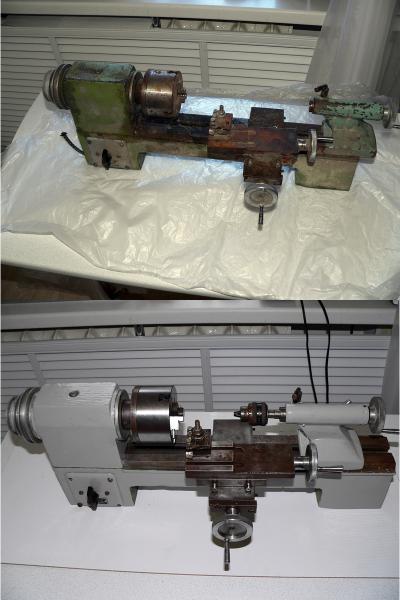

Немного подлечил свой токарный станочек, после того как его брал сосед что-то выточить, после того как он завис у него на несколько лет.
Теперь мне легче будет делать станочек с ЧПУ , с таким-то помощником :)
Движок от него тоже не крутился. Разобрал, промыл подшипники. Теперь все в рабочем состоянии, и движок, и станок, только теперь их вместе соеденить. Скоро испытания в деле. Что удастся сотворить покажу. На суппорт моторчики не хочу, не вижу смысла. Ведь у меня не серийное производство :), да и насчет его точности пока ни чего не могу сказать.
Но когда-то я на нем даже что-то точил.

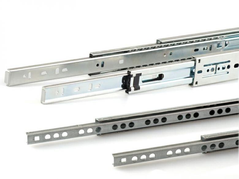

а я сегодня поеду за роликовыми направляющими. пора начинать собирать))
сфоткай и цену озвуч
Направляющие мебельные?
да мебельные. для рисовалки или выжигателя достаточно. знакомый собирал на мебельных, так он им даже по металлку гравировал)) так для теста

купил направляющие по 76р за 2 шт. взял 4
как на этой картинке нижние. длина 400мм. длиннее не было. как на верхней были, но решил с более простых начать

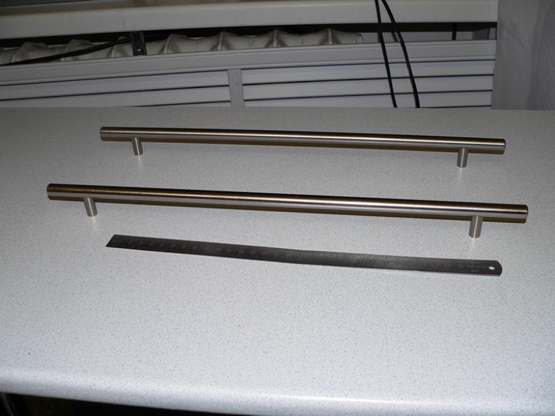

а как скользящие гайки будешь делать? из чего? просто вырезать не получится: по бокам шпильки стоят
Буду обрезать эти ноги, оставлю только круглый штырь, а по нему будут скользить бронзовые втулки.
а может они выкручиваются
Они выкручиваются, но штырь-то там попорчен.
так и хорошо что выкручиваются. штырь можно подточить. зато сразу крепеж будет
Я еще пока не решил как крепить буду. Поэтому и не пилю пока. Вижу 3 варианта крепления, но не выбрал какой.
