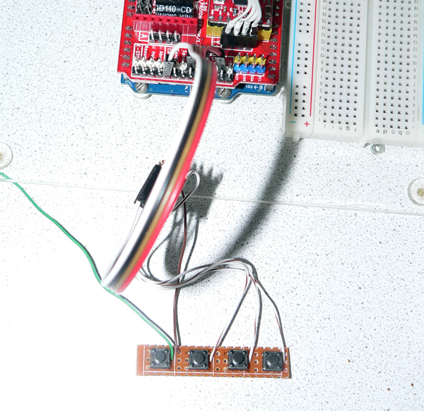

Сегодня между делом наконец разобрался с работой концевиков, правда на версии 08. На 09 видимо работает немного иначе. Разберусь потом.
Вместо коцевиков установил маленькие кнопочки и все подключил к своему макетику. Запустил команду $H (Begin homing cycle), короче, вместо концевиков нажимал кнопочки по ситуации. Станочек искал дом в конце координат. Я переделал, чтобы он искал вначале координат (надо изменить маску). Теперь осталосьразобраться как это работает на прошивке 09i.
Ну вот...и с версией 09i тоже немного разобрался. Там оказывается и распиновка несколько другая. Пока не обкатывал, но многое стало понятно.
PS. Попробовал на 09i homing cicle. Цикл стартует, начинает двигаться ось Z, после срабатывания концевика Z, все останавливается почему-то. X и Y даже не дернулись. Непонятненько.
