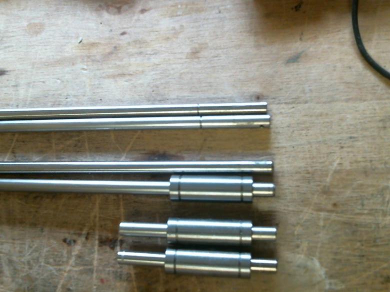

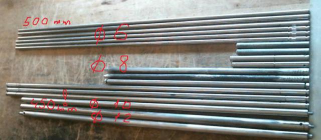

Дарю технологию. Надо подшипники линйные 8мм поскользить берешь гвозди 300-ку режешь сколько душе угодно. Люфт есть конечно. Но скользит.

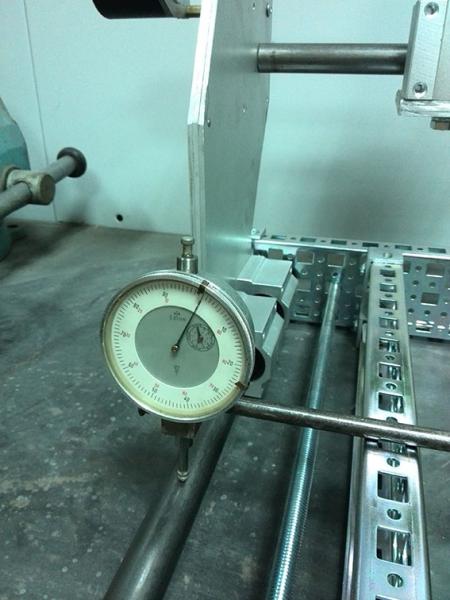

Мне кажется что 500 мм для таких диаметров великовато, будет прогибаться. Пробовал нажимать на стержень 12мм, между опорами 350 мм, и то ощущается деформация. Теоретически мне кажется лучший вариант это круглые рельсы. Если их присобачить на твердое основание, то не прогнутся. По цене только кусаются. Но если что-то путное из хлама получится, то не поскуплюсь и куплю, чтобы сделать что-то получше. Пока тратиться опасаюсь. Рвусь в бой, но снабжение пока подводит, блин!

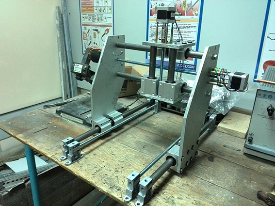

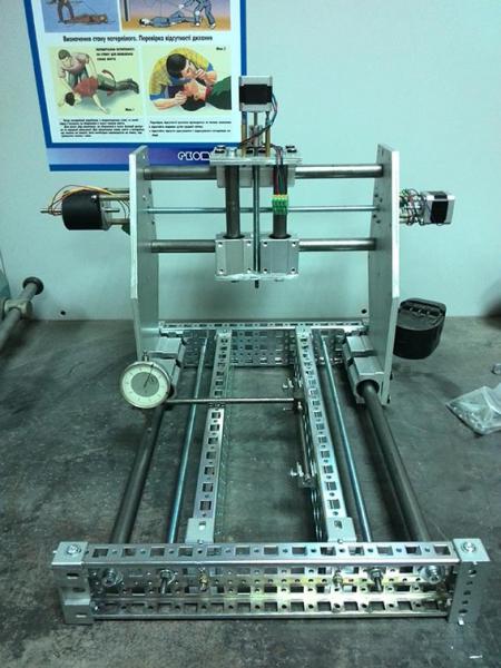

Что-то тут затихло. Пока солнышко меня загорало. Наваял на гвоздиках.
Пока не пишу сюда, творческий кризис. Ищу материалы. Моторы, направляющие, электроника есть, надо материалы на все остальное,..... ищу. Мог бы сделать из фанеры, но уже хочется сделать по-настоящему.

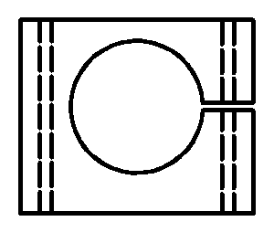

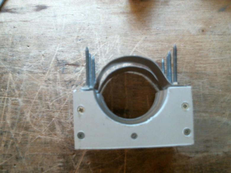

А у тебя, как понимаю на фотке крепление линейных подшипников? По моему можно обойтись без хомутиков. Эскизик потом сброшу.
...А у тебя, как понимаю на фотке крепление линейных подшипников? По моему можно обойтись без хомутиков. Эскизик потом сброшу...
Эскиз давай. Заинтриговал совсем. Подшипниками. Только давай всамделишний. Можно в mspaint нарисовать. Я соображалистый. Блин. Как вечело по американски слова кортавя придумывать. О велика и могуча русски языко.

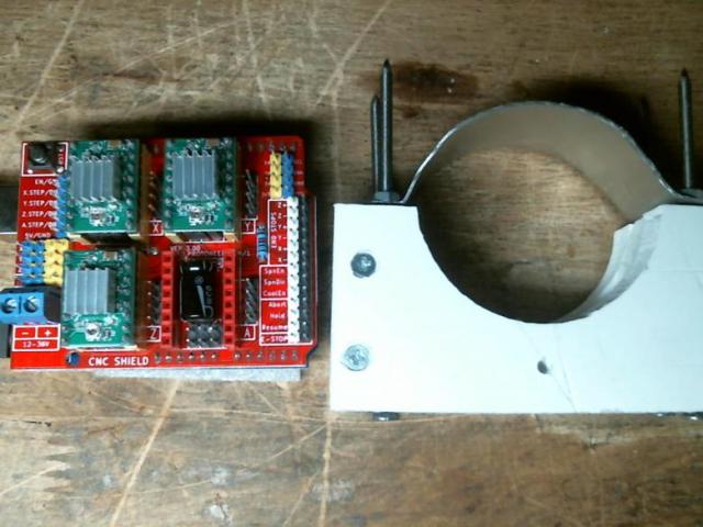

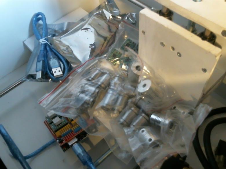

Драйвера TB6560, управление через Mach3 по LPT порту. Так же пробовал запускать сами движки под управлением LinuxCNC. Скачал прогу для ардуино, завтра попробую поиграться с ней, посмотрю как оно будет.
Сейчас осваиваю 3д рисование в SolidWorks, а также написание программ для станков в MasterCAM.

Все это хорошо, но и у этих салазок есть минус, они хоть и 20мм в диаметре, но при их длине 456мм, прогиб посередине составляет 0,02мм и это только под вессом оси Y и Z.
Не знаю, правильно ли я тебя понял, но это представляю примерно так, и крепление линейных подшипников, и шпинделя.

Столяр что у тебя там с деталюшками? Может что-нибудь переслать или все нормально? Накапливаешь? Я тоже накапливаю. Что-то у меня все микрики для концевиков быстро кончаются. Вот опять 6 штук нет.
Ты что там? Сирийное производство организовал? Почему так быстро кончаются?
А у меня с деталюшками все нормально. Пока ни чего не расходуется. Вот и обидно, что все есть. Проблема в металле для каркаса, стола и пр. Есть толстое оргстекло, можно из него что-то сделать, но я настроился на металл. Думаю, что проблему эту решу. Хочу в цветмет съездить, может продадут что-нибудь из сдаденого. Как-то побывал там, чего там только нет из аллюминия!

Я вот парни тоже заразился этой темой.
И уже есть некоторые наработки:
один готовый станочек, на котором можно сверлить, может и фрезеровать сквозные отверстия
и когда этого стало мало, начал собирать более мощный станочек

А видео работы станка есть?
Схема станка необычная. Я так понял, подвижный по X и Y стол. Как личные впечатления? Замысел удался?
Ну это уже совсем другой уровень! Молодчина! Рост очевиден!
Да есть коротенькое, сверлит плату https://www.youtube.com/watch?v=LMo1af3HRPc
Все верно, стол подвижный по X и Y, а шпиндель по Z.
Впечатления супер, всегда хотел такой станок собрать.
Существенный минус этого станка - это мебельные салазки. По X и Y люфта нет, а вот Z... и это не считая движения оси в шпинделе. Шпиндель дело поправимое, а вот с салазками уже ничего не сделаешь.
А плюс станочка - это себестоимость. Очень бюджетный вариант (не считая драйвера), салазки стоят копейки, движки от дисководов. Конструктивист на халяву, если ничего похожого нет, можно из металлического профиля сделать.
/quote]

с работы достал шасси rittal? или покупал?
с работы. вы что, если бы покупал, то стоимость одних только шасси была бы как все остальное.
ага. вот и смотрю дорогие железки стоят. монтажные шасси PS, универсальный держатель, скользящие гайки
а ось Y и Z из алюминиевых 3U 19" фальшпанелей :)

А я вот смотрю, что задней стенки нет. Не деформируется ли портал при боковых нагрузках?
Станок ещё не готов, он в процессе сборки. Наличие задней стенки неисключено.
