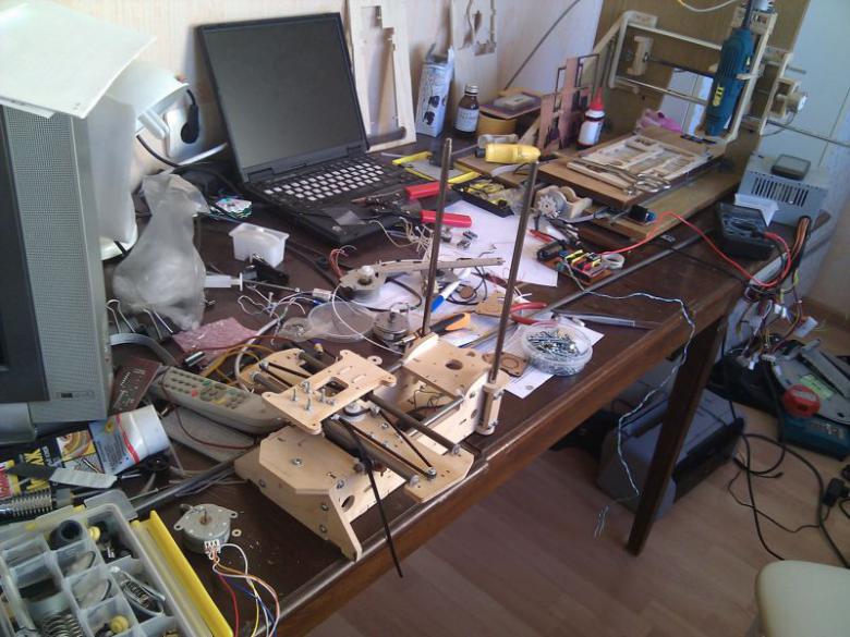

Поставил передвижные гайки по Y и Z. Попробовал приделать шпиндель. Этот гравер это временно решение, пока не накопил денег на нормальный шпиндель.
Правда потом все придется разобрать, так как еще не приехали подшипники для болтов. Правда сейчас по мене сборки вылазят некие моменты, которые сейчас можно исправить.

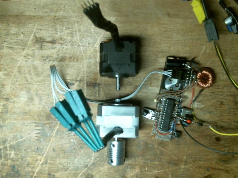

Все устал. Пора пофлудить. Из сегодняшнего. Веселенькие моторчики сегодня попались. Белые! Все живые. Один свеже выковырянный тону-кий оказался фигня с шагом 3.6градуса. Я его для тестов воткнул на драйверок др8825 нестандартный то есть выровнял с осталными по шагам аппаратно. Хотя наверно выкину. Один странно все обмотки во все стороны звонится 6 ом по видимому спалили его. Черти куда засунул свой тестер моторв. Не нашел буду тестировать на ардуинке.
А вы что сегодня сделали? Столяр ты случайно не диплом готовишь и защита скоро?
Увидел разобраный мотор и вспомнил, что мне говорил один хорошый человек, шаговые двигатели нельзя разбирать, под словом разбирать имеется ввиду вытаскивать ротор, потому что он размагнитится, и мотору кранты. Возможно он даже будет вращаться, но момента не будет никакого. Сам не проверял, жалко мотора, они сейчас не дешёвые.
арт100, как человек с опытом разбора шаговика, напиши что в результате получилось, как там движек поживает?
...один хорошый человек, шаговые двигатели нельзя разбирать, под словом разбирать имеется ввиду вытаскивать ротор, потому что он размагнитится, и мотору кранты. Возможно он даже будет вращаться, но момента не будет никакого. ...
Круто. А еще нельзя собирать потому что после этого моторы начинают работать на фабриках. А потом моторы начинают продавать. А потом моторы начинают покупать. Жуть какая. А если без шуток. Во время сборки замарочка соосно свинтить потому как по умолчанию ротор к статору примагничивается и в некоторых случаях протолкнуть проблема. Оправки для соосности делать иногда надо ну как кольца в двигателе внутреннего сгорания вставлять а потом оправочку надо вынимать. В двигателе из жестянной банке а тут замарочка что надо немагнитный материал типа аллюминия. Короче замарочки на ровном месте. А иногда ротор болтается как... В принципе ничего сложного. Но зачем заморачиваться если разборка сборка ничего не поменяет. Просто посмотреть что там внутри сгорело или еще поживет. Мой экземплярчик по видимому уже сгорел. Я только время потратил на стягивание насажженой внатяг шестеренки. А моторчик уже в мусорке лежит. А размагнитить это еще рансформаторм повозиться надо как впрочем и намагнитить обратно. Тоже ничего сложного. Зависит от того какой силы магнит надо получить. Мелочь намагничивать типа пинцету концы где-то валялся с кулак. Важно при покупки с рук покрутить мотор, а то может крыворучко тупоумко лазило туда да мосКу не хватило почитать как собрать все перекошено зайсеницы и не заработает больше. Там ведь ломатся нечему кроме болтания подшипников и те меняются в промышленныйх вариантах. Кстати беленькие шаговики по видимому не из дешевых подшипники меняются легко и непринужденно лишь расстопорив колцо спец растопоривателем за 10 баксов. Надпис не абы что а специальная фигурная вдавлена в аллюминий а тот в специальное выфрезерованное посадочное место. Да вообще белая краска на статоре странно это. Дед разобравший продавший говорит из счетных машин доставал. Ну вообщем это явно не 16 доляров.Судя потому как пошипники меняются думаю эта типа фигня за 30 $ за штуку. Шаг смотрю классический 1.8 градуса. 40 ом на катушку конечно не 16 в моих любимых монстриках. Но шагает четко. Руками не остановил. Посмотрим потянет ли механику. Попробую завтра станочек с ЧПУ на них собрать. Посмотрим как они гудууууть свистууууц нагреваюц.
Ну не знаю, сам не пробовал разбирать полностью, снимал только одну крышку, что бы теределать род 4 провода. После этого все работает.
На счёт 6 Ом: у меня есть движки от старых 5,25" флопиков или каких-то старых принтеров, такие как у вас. Так вот, у них сопротивление обмоток около 70 Ом. Есть новые нема17, на 1.7А так у них сопротивление 2 Ом, есть б/у нема23, у них 2,5 Ом сопротивление обмоток. Так что если сопротивление маленькое, это не значит что движку хана. Разве что если было большое, а потом стало маленькое.

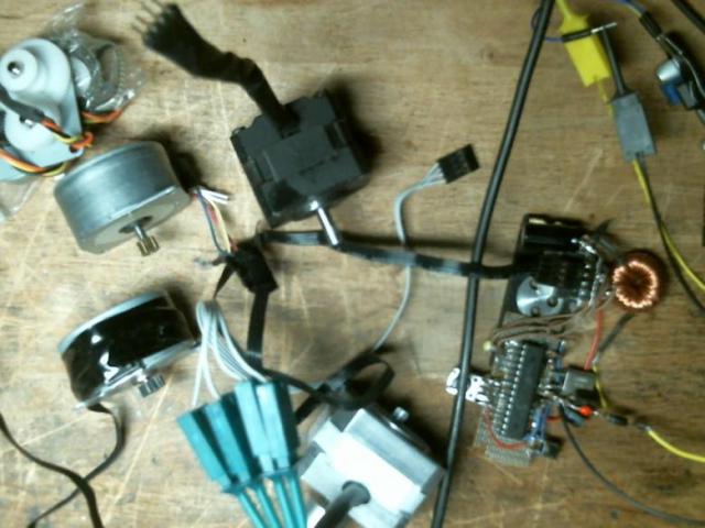

А уменя сегодня неудачка. Целый день потратил на сборку. А собрал повидимому с дряблыми моторами типа ПБМГ-200-365 из дисководов. Короче одну ось даже не потянули. Вот сейчас вечером снял решил потестирвать. Кошмар. Палцами останавливаю. И ведь купил на барахолке каких-то безымянных светленьких. Вот сецча решил палцами потормозить. Смотрю не к тем моторам шпильки вырезал. Не к тем моторам крепление кроил. Все крпеление переделывать. А на дворе темно пора загругляться. Вот ктобы сказал что одинакового размера, а черненькие барахлом окажутся. Теперь шпильки длиннющие надо выкраивать другие. Короче у меня горе гоермычное. Печаль печальная. Пойду выпью чего-нибудь.
Вот черненький похоже из дисковода никакой. Требуют 4 шпильки определенной подрезаемых по месту 4 шпильки Вот белеький пальцами остановить не могу. Но крепление только 2 длиннющие шпильки требуют. На первый взгляд одинакове в размер. Но если штангельциркулем желео обменять у беленого больше раза в 1.5 на глаз снаружи видно.

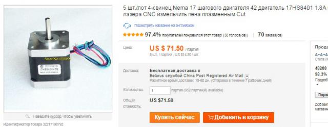

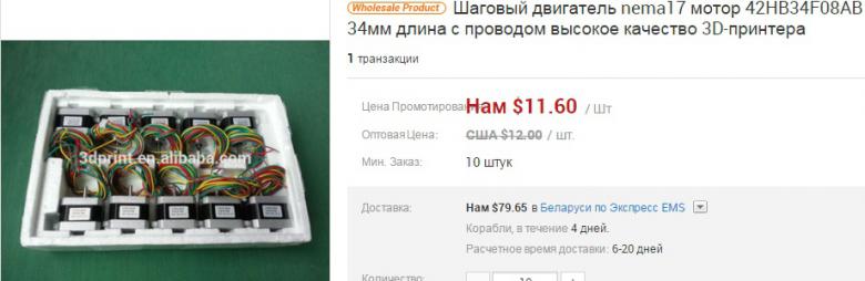

Заказал в очередной раз 5-ок шаговых моторв из китая с вечного корейского завода но крутящим моментом 5 кг.см
Кто видел где-нибудь характеристику ПБМГ-200-365 по памяти вроде 0.5кг. см ?
Если гадать по фото. То у заказанных железо повидимому есть.
Современные принтерные вообще на 12вольтах дряблостью своей не впечатляют. Напряжение поднимать влом.
Попробую завтра вечером шпилек на беленькие вырезать. Пойду чайку попью с горя. Пойду "усугублю" сгущеночкой.
Ну те что поприличней. В те который железа насыпали. Те которые потяжелей и посылка болше 5 норовит в EMS подороже попасть. 4 таких точно самая дешевая доставка. Эти конечно слишком мне но я пока беленькие попробую приладить те что уже есть. А эти приедуть так приедут. Пускай лежать.
Мне думаю и этих с 2-умя килограммами силы хватило бы. И моторв за почти туже цену 10-очек насыпят.
Но меня эти дисководные ДШИ-200 совсем растроили. Решил в посадочных размерах 31ммх31мм вал 5мм на максимуме поиграться на 12 вольтах. Даже гадая по фото видно что железа в 2 раза меньше насыпали. Гыг. Цена тоже в 2 раза ниже. На вкус и цвет товарища нет. А вроде одинаковые? Правда?
Ты со смной чай пить будешь? Так что Дзинь в ЖКИ монитор кружечкой черного чайку. :)
А по чем 5 моторов из китая нынче? Самое дешевое, что смог найти на Али - 2500-3000 рублей.

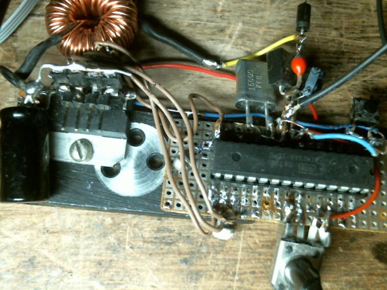

И что это за плата управления? Мега 8-я вроде? А где силовая часть?
Вон на железяке рядом с мегой 8-ой L298-ая. У которой меж ног дроссель запутался. А ты что делаешью Боказывай свой бардак(рабочая обстановка) на столе. Щас наеду на микрушку фигнюшку
Я даю 12 вольт и гоняю скорость вращения. Сразу понятно когда проскальзывать мотор будет. И есть ли силушка богатырская.
А 24 вольта или поболее не пробовал подать? Я пробовал до 30 вроде. Веселее жужжат, но все равно слабы.
Вот видишь. Мощность это напряжение * ток. Я своей L298-ой током не гораничиваю. Да пусть хоть взорвется лишь толк был. Хочет 18 ампер на 12 вольтах, - на пожалуйсто от питателя АТХ350ватт. Дисководный дохляк не берет зараза, даже нагрева не помню. Мотор с приличной стопкой железа берет сколько может и пока не сгорит. Бывало мотор воткнешь он сходу 2 ампера по 12 вольтам и греется если удерживает до 50 градусов аж в руках некомфортно держать. Так что 12вольт тыц. Палцами хвать. Если првернулся - хорошо. Если удержал, - то от силы погратся с лазером. А про диаметр проволки да силу намагничивания ротора пусть у завода голова болит. Мне начхать. Уж под что под что а под моторы я подстраиваться не буду. Не годятся эти викину закажу жрыгие. 12 вольт это я чтобы ардуинки не палить и не думать вообще об этом. На 48 вольт сейчас перехожу только локально. потому что шпиндель чудо контрукции таможню проходит. Ну так шпиндел шпинделям шпиндель с частотником частотным, но срадуинами он вообще никак только на 220в вольтах пересекется. Я сам немножко затупил. Забыл что черненькая пара это дисководные. И продолжаю шпильки им вырезать. Возится с ними. Забыл совсем что моторов горсть принес помыл чуток подкрасил, а тестилку проверить не нашел. И забыл.

Вот видишь. Мощность это напряжение * ток. Я своей L298-ой током не гораничиваю. Да пусть хоть взорвется лишь толк был. Хочет 18 ампер на 12 вольтах, - на пожалуйсто от питателя АТХ350ватт. Дисководный дохляк не берет зараза, даже нагрева не помню. ...
У меня дисководные грелись по-черному. Управлял степстиками A 4988. А подавал повышенное напряжение, т.к. подключал его как биполярный. Получается что в одну обмотку попадают две обмотки соединенные последовательно, следовательно просится удвоенное напряжение. Да и сопротивление обмоток у них большое. Каждая обмотка 35 ом, а две последовательно - 70. И высокую частоту не любят, медленные. В конце-концов остановился на своем макете на 12 вольтах. Хватило, чтобы станочек рисовал на своей максимальной скорости 150 мм/мин.

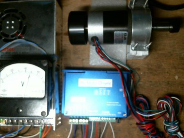

нехилый такой моторчик за 200 баксов :) где то 1-1,5 кВт, с частотником и водным охлаждением?
Я вообще после воскресной недуачки с дисководными дохляками злой как кащей. Вертикальную полочку вдоль оси Х приложить не забудь. А то вроде металическое, а буде шататся как мое пластмассовое. Хе-хе мой моторчик вжик за 200 баксов таможню проходить начал. Сейчас у меня начнется подниматься настроение. :)
вертикальная полочка будет. правда чуть позже, когда начну финальную сборку.
послабее но с частотником +питателем с воздухом Но все это ерунда С хорошими отзывами у русских из гаражей где станки сами делают. Говорят может безпрерывно крутиться негромко. Мне-то что с пластмассовым станком и тонюсенькими оськами только пластмасску погрыздь. Короче когда приедетет. Если не спалю покажу.
Скока ват движек? И какой комплектации посылка была? Интересно, за что вы отвалили 200$
За все что на столе. Собственно мотор там 90$ но без обвязки смысла нет заказывать. Китайцы написали дословно spindle_XDJD_WS55-180_DC48V_12000RPM_DDBLDV10_assinhronnik-all.jpg Некторые пишут пиковая 500ватт. Я самый дешевый питатель дал на 8 ампер 400ватт. Пока не видел чтобы нагрелся и вентилятор врубил. Синий частотник греется. Но я предусмотрел рядом АТХ питатель будет обдувать все. Но это все открыто сейчас. Будем думать как китайцы написали 400ватт то есть реальные идеальные 80% от максимума. Видель характеристику мощности. Я забыл уже про такие идеалы. Если отцентрированно подвешен можно за тишину побороться. Хорошие отзывы у русских на этого китайчика по видимому с японским частотником. Дурачек с ходу без понимания технологии не подключит. Есть много стонов. Каааак...Кудаа тыкать...иероглифы не понимаюю....
как по мне, то 200$ это слишком.
мотор - 90$, кстати это щеточный 3-х фазный мотор типу как на авиа модели ставят.
блок питания, ну пусть 40$.
частотник, частотником это трудно назвать, это драйвер с платой управления ну и походу там обратная связь есть. как по мне, 70$ за него - это слишком. разберем теперь его по полкам: собственно сам драйвер стоит около 10$. плата управления: если без обратной связи, то ее сделать это час работы, и 1$ потраченых денег. если с обратной связью, то стоимость увеличится аж максимум до 5$. и того у нас получается стоимость "частотника" 11-15$, а не 70$. а забыл, корпус, ну пусть за него придется отдать 5$, да и 5$ это много. с учетом корпуса получается максимум 20$. сумарно пару часиков работы и 50$ в кармане.

Вот, сегодня чуток поработал со станком.
Значит дела идут :) Желаю успехов.
Ждем видео торжественного запуска, коментарии по выявленным проблемам и ошибкам, результаты работы над ошибками.
планирую снять серию роликов по сборке, правда когда будут все запчасти в наличии.
На сегодня хватит. Моторчик вжик вжЫкает.
http://art1.by/spindle/ кино тут выложил
Скока ват движек?
