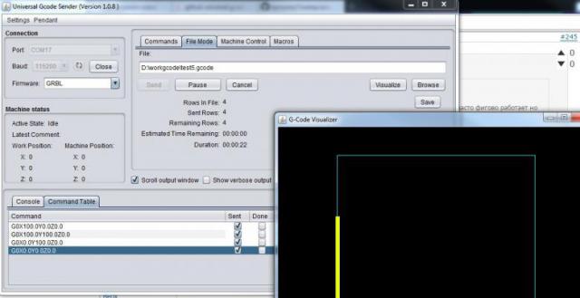

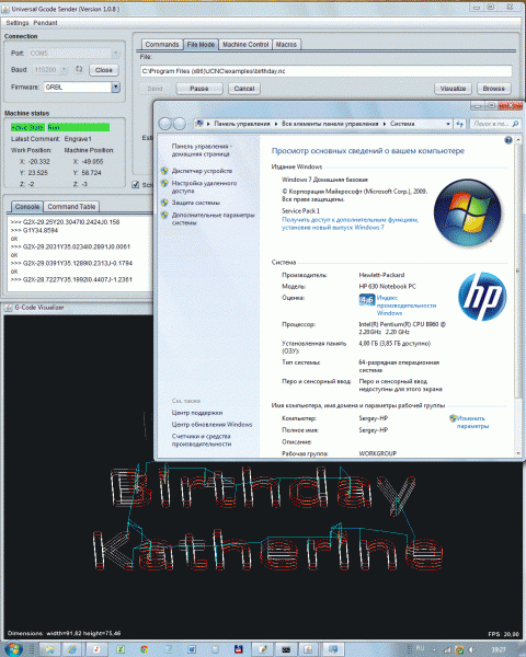

Я пробовал для GRBL три проги. Это GRBL Controller, JCNC, UniversalGcodeSender. Все три работают нормально. Скушали все что давал. Правда какието G-коды не поддерживаются, пишет ошибка и прет дальше. Если все корректно, работает отлично. Ни каких сбоев не наблюдал, даже никогда не выключал антивирусник, и во время работы станка просматривал ролики на ютубе, ни одного сбоя. У меня прошивка 9600, другую не пробовал.
Дык ты включи с малой скоростью от середины и сам искуственно нажми концевички, посмотри что произойдет. Не надо ждать когда до края доедет. По уму он нолик должен искать. Жаль пока сам не могу поэксперементировать.
Попробовал сейчас на прошивке 9600 запустить "homing cicle". Запускается командой $H. Работает так как показывал мужик в ролике. Сначала едет ось Z в направлении +, замыкаю на шилде Z+, Z останавливается и начинает движение ось X в направлении+, замыкаю X+, ось X останавливается и Y идет в направлении +, замыкаю Y+, Y останавливается и потом одновременно 3 оси начинают двигаться в направлении -.
Замыкаю по очереди XYZ- , они по очереди останавливаются и и даже вроде небольшой откатик дают, станок блокируется. Блокировка не снимается даже Reset_ом Ардуинки. Чтобы продолжить работу надо послать команду $X.

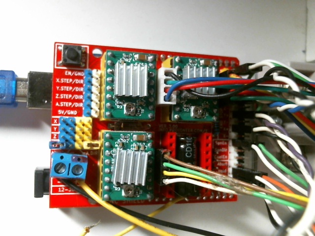

Пока занимаюсь железом, и т.к. получил заказанные Arduino Nano, решил попробовать их для управления станком. Попробовал прошивки 9600, 115200 и библиотеку для GRBL. Все шьется, все работает. Правда шилд для драйверов ШД и для ардуино уно не подоткнешь.
Сделал вывод, что Ардуино нано вполне можно использовать. И по цене дешевле, и по габаритам меньше, только какой-нибудь свой шилд придется сваять, для красоты.
Не знаю, то выбрал, или не то, но.....................наступило некоторое разочарование.
От радости все навтыкал, что-то может и не так. Потом разобрался вроде. С горем пополам заработало, но какие-то глюки проскакивали. Даю из управляющей программы переместиться на 1 мм, то один оборот крутанет, то несколько :(

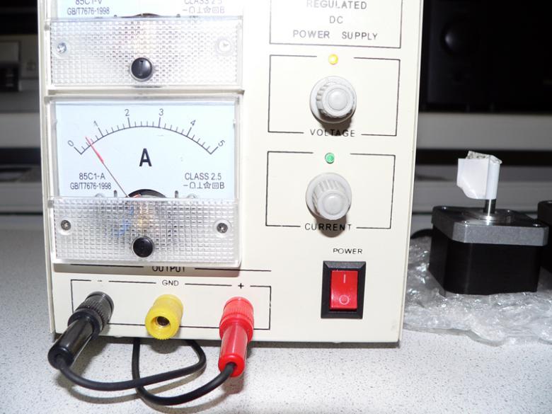

Настроить ток по-нормальному не удалось. Слышал где-то что настраивать надо, измеряя какое-то напряжение и делать выводы по какой-то формуле. Я просто крутил подстроечник и смотрел на амперметр. Такое впечатление, что в разных положениях подстроечника какие-то случайные значения тока. В общем выставил каждый движок по отдельности примерно на 0.5а. При выполнении программы все вместе жрут примерно 1а, а чипы драйверов греются градусов до 60-70 (без радиаторов). Больше всех греется ось Z, которая большинство времени не работает, а удерживается.
Может кто знает как правильно настроить ток, и те ли движки я взял.

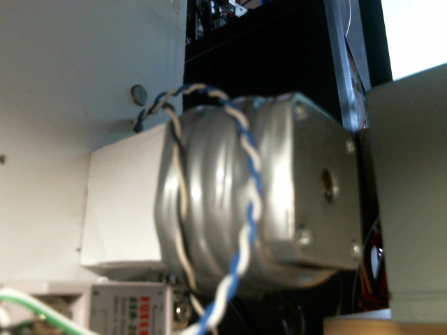

Попробовал удерживать вал пальцами, прет не в сравнение с моими движками от 5-ти дюймовых дисководов.
Методом научного тыка настроил драйвера. Наблюдал ток по амперметру на БП, драйвер гонял скетчем для теста драйвера и двигателя, который скачал опять же у буржуинов. Настраивал каждый драйвер в отдельности. Амперметр при работе движка показывал ток 0.1А плюс-минус внизу-сверху штриха. Момент на валу - пальцами остановить не смог.
Установил настроенные драйвера на шилд, подключил движки Nema17, запустил G-код. Программа выполняется, драйверы не греются (даже без радиаторов), ток на амперметре БП 0.4 - 0.6 А, валы рукой остановить невозможно. В принципе все устраивает, на душе стало спокойней. Вот фото БП.

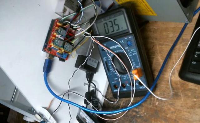

По моему лучше всего настраивать по температуре драйвера и\или двигателя. Можно датчики температуры приклеить и через Ардуино включить сигнализацию на максимальную температуру по даташиту. Принципиально можно вообще обратную связь сделать.
На этом драйвере ток настраивается подстроечным сопротивлением, т.е. механически. Не представляю, как обратную связь сделать.
На моих драйверах, когда их плавненько крутишь, нет ощущения плавной регулировки. Только в каком-то маленьком диапазоне ток изменяется плавно, а по остальной окружности какие-то скачки тока до 2-х и более ампер. Видимо я что-то еще недопонимаю.

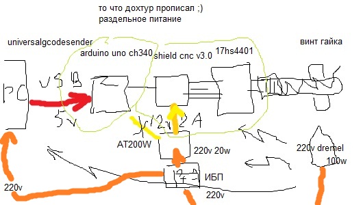

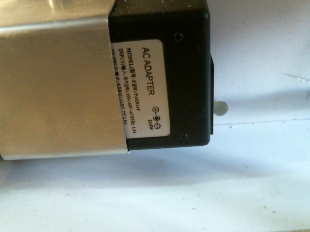

Теперь озвучиваю мою проблему У меня сейчас шпинделем свободный 220 вольтовый дремель. Фонит в 220в мама не горюй.

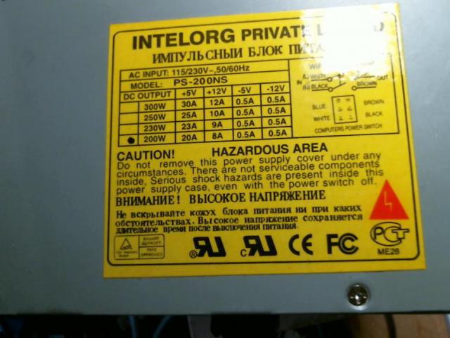

Питание по простому - авно. Не справляется

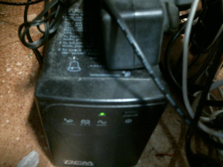

Решил проблему разделением силовых 2-ух !!! частей и питания слаботочка логики.
Давалки качественные
Давалка супер-пупер
нагрев пальцами не чувствуется => меньше 36 градусов Это я еще вентилятор в сторону направил
С фонящим мама не горюй авно шпинделем путем раздельного питания всех узлов 220в 12в 5 в получаю стабильность на ардуинке.
Забыл что у меня все сервера на безперебойниках. Правильня схема питания. На текущий момент.
Какая нафик схема? Ардунка к ноуту шнуром USB, шаговые к шилду родными проводами, питание на движки от AC-DC блока питания на 12в на шилд двумя винтиками на колодку. Концевики не подключал, т.к. станка пока нет. Гонял движки по разным программам (посылал G-код). Гонял более 3-х часов. Ни одного сбоя (это после того как драйвера настроил....может и не стоило их трогать). Но GRBL меня не разочаровал.
Теперь по поводу дохлых движков. Они у меня 42SHD0217-24B , так на них написано. Пытался во время работы их затормозить пальцами за вал, может я слабак, но не получилось, и это при том, что драйвера и движки вообще не греются.

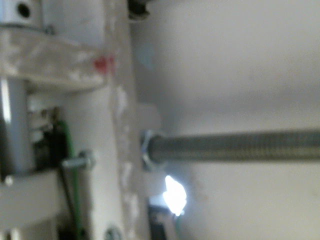

Увидел у тебя на фотке проволочную заводилочку. Как понял это чтобы вручную винт крутить. Молодец, предусмотрел, нужная штука. На своем тоже буду делать съемный ключик на винте, чтобы мало ли что подкрутить.

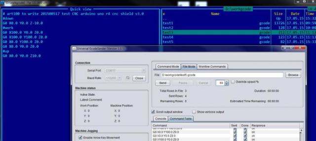

я склоняюсь к двум (точнее к 3-ем Виндовс от гейтса+Фар от Рошаля+УниверсалГкодСендер от авторов) Все. Список закончился. Я быстрее руками в фаре код выдам чем массовое авно колупать. Че там писать-то? Сплошной ctrl+ins shift+ins Смотри чтобы в конце строк авна спецсимвольного не зацепить чужого. Авторский сендер отправить отправляет а ардуинка матерится типа не распознала. Сидишь думаешь че за косяк. А оказывается авно софт наавнял в коде. Сиди потом авно подтирай за авнюками.
Остальные скачанные установленные взломанные гигабайты авном пахнут. Мне бы вырезать деталюшку, а не в авне копаться. Ну есть несколько шедевров размером не более мегабайта. Но я пока список не составил.

Сьемный зачем? Там же червячная передача. За шпиндель не подвинешь. Без ручек никак.

А для визуализации я паралельно чисто виндецкий grblcontroller держу он часто фигово работает но гляделка есть щас выложу
бери и гляделка и отправлялка клавиатурой шпиндел не подправляет и еще мелкие косяки не существенные есть но в целом можно терпеть типа самая посдедняя версия https://yadi.sk/d/DhCGKzxvggkYd

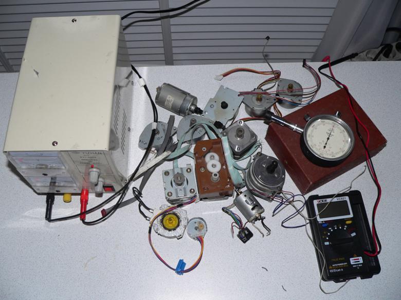

попробовал свой станок запусть без микрошага. такой грохот, как ложкой по кастрюле. думал все. на микрошаге 1/16 все намного лучше стало. побаловался с ускорением, $8 кажется параметр, точно не помню. прикольно ускоряется и замедляется
это ты где купил? я два принтера лазерных разобрал на движки))) у меня как на фото справа сверху
Натолкнулся на предложение на одном форуме, связался, купил. Особенно понравился движок слева вверху на фотке. Он коллекторный, прет как танк. Даже, наверное, на маленький шпиндель можно поставить. А шаговые движки слабенькие, только на рисовалки пойдут, или еще на что. Сегодня погоняю их, посмотрю на что способны.
Давалка супер-пупер

Теперь вопрос к тебе.
1.Схема питания где?

Вот мой экранчик
Видно что за бамбук, какая операционка, прога для отправки G-кода.
ГРБЛ контроллер 3.6.1 у меня есть. Красивый интерфейс, но с прошивкой 9i, мне кажется, работает не совсем корректно. Он заточен под v _08.
У меня Универсал г код сендер, гляделка из него же. Посмотри, там кнопочка есть, Vizuaize называется. На моем экране она видна. Посмотри вверху.

Гляделка в свежей версии от авторов вышла. Ну тогда да виндец версия в папку D:\0cnc\soft-gcode\musor\ гыг
Уже скачал смотрю да гляделка встроенная написана. Лепота :)
Вообщем все сходится к одной программе авторов.
кстати у такого движка вал 3мм. а у такой фигни
