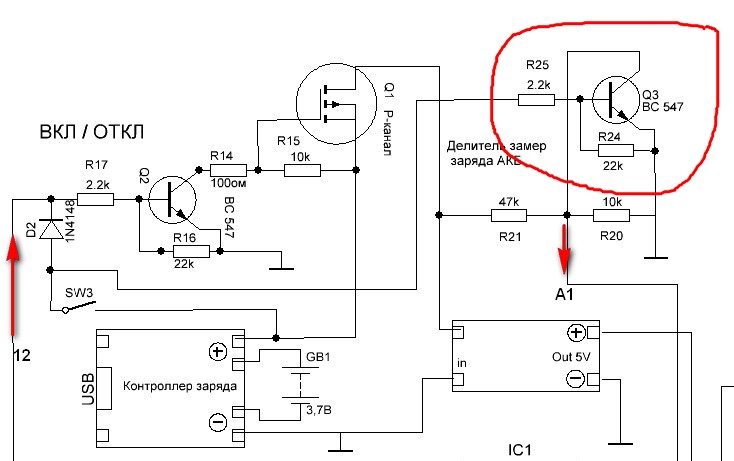

Лекс какой у вас мосфет стоит на вкл. Перерыл все не могу найти у себя Р - канальный что бы от 3 - 4в нормально работал. После повышайки на 5в любой четко работает. Прийдется купить.
Давайте я добавлю в прошивку изменения, что писал выше. А затем займемся кнопкой вкл / откл. Что бы точно знать что все работает. Можно будет попробовать кнопку пауза перепаять не на размыкание а на смыкание подключить. И попробовать с кнопки вкл через диоды на А2 и А5 задействовать два порта одновременно.
Мосфет чуть позже разберу ослик и гляну. Если на нем есть внятные обозначения. Выдрал откуда-то, скорее всего с видеокарты. Р-канальных действительно мало, редко встречаются.

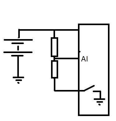

Вы в какие то дебри зашли с измерением напряжения аккумулятора. Чето очень сложно получилось. Дла переразряда есть плата защиты и она отключит питание.
Для монитора аккумулятора можно использовать делитель, но не простой. Землю делителя посадить на выход и, при включенной Ардуине, подтягивать его к земла, а в остальных случаях он будет изолирован и не будет высасывать батарею.
Плата защиты. Ну да, при 2,5-2,7 отключит. Вот пришли вы на объект. А ослик отрубился... КОНТРОЛЬ необходим. Он тем более необходим, что некоторые преобразователи могут отрубаться раньше, чем плата защиты сработает. Да и не всякая плата защиты нормально запускается при заряде.
Непростой делитель. У меня в ослике и не только в нем, ОБЯЗАТЕЛЬНО стоит выключатель питания. Ну чтобы случайным нажатием в кармане не включить, например. Вот после него просто делитель и с него можно брать для замера. А вот сам замер я и предлагаю кнопкой пауза на пине А2. Если это возможно, конечно програмно.

Может добавить любой транзистор ? Он при нажатии на кнопку будет блокировать резистор и на А1 будет ноль значит нужно откл. А замер заряда бутет через делитель и авто отключение будет работать.
VetalST, я прямо с ужасом представляю, как мне еще одну платку предстоит впихнуть в прибор, крышка которого уже даже немного топорщится. И с еще большим ужасом - свою борьбу с наводками. Проводок сюда, еще чуть - чуть...
Не знаю. Пока поразмыслю.
Если это возможно без сложных прикидок, хоть скажите, возможен предлагаемый мной вариант, либо нет. Возможно кто либо из последователей заинтересуется моим вариантом. Или сам попробую мозгами поскрипеть. Правда тогда еще и с компилятором придется разобраться. А то ведь я даже не знаю, может мой вариант уже тупо в память не влезет. Правда с программированием это скорее из области мечт. Предыдущие две попытки (с тестером радиодеталей на 3410 и попыткой урезать Пультоскоп под мегу 88) окончились ничем.
Люкс вариант с А2 или А5 сильно тормозят по скорости. Так как пауза и переключение меню проверяется постоянно в любом меню, на замер ацп нужно 13 тактов. Вариант с транзистором как в посте выше работает хорошо, убиваем сразу двух зайцев авто отк и выкл одно и тоже условие уменьшаем размер скетча, места в скетче уже нет 99% а с А2 или А5 еще кучу условиу нужно для четкой работы и паутину с проводов. Добавил меню где рисуется только график без замера вольтажа графика, замера акб и частоты, получается максимальная по скорости отрисовка графика. С переделками и с постоянной перепрошивкой ушла еще одна в мир иной ардуина теперь уже на всегда, доктор фьюзов бывает реанемирует но даже он уже не в силах.
Вам нужно будет платку управления переделать чуть шире или длиннее добавить делитель и транзистор на SMD, а провода теже с А1 и 12ноги, меньше паутина, меньше помех.

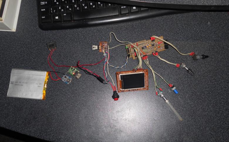

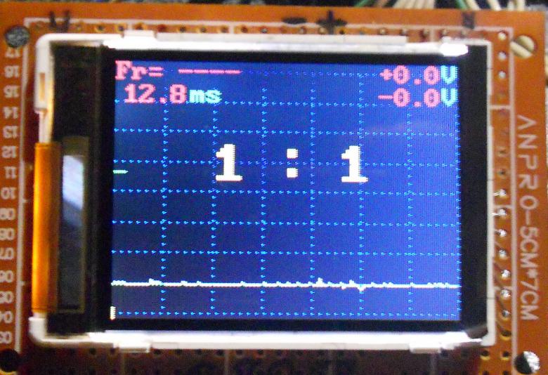

Изменил меню, отображание. Добавил вольтаж графика, вольтаж акб, авто отк. Фото, скетч и hex сегодня выложу. Вам сделаю несколько hex что бы сильно не подгонять делитель, а программно подправить показания заряда АКБ.
Две схемы https://yadi.sk/d/3bU8JZDp37GHaM у меня стоят транзисторы SMD первые попавшие под руку и делитель 47 ком и 10 ком SMD, хочу сделать на мосфетах как в хамелеоне IRLML6402 и 2N7002 нужно купить стоят копейки 2.75 гр и 1 гр.

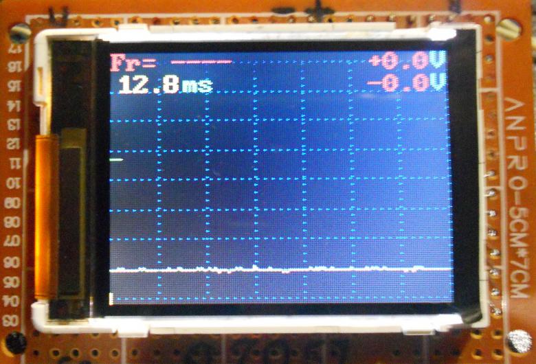

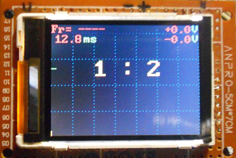

Новые изменения:
Главное меню: Энкодером меняется развертка.
Отображается частота, вольтаж графика, развертка, заряд акб отображается в нижнем правом углу 5 секунд при нажатии или прокрутке энкодера.
1 меню: меняется синхронезация. При прокрутке энкодера перескакивает на 5 значений.
2 меню: меняется маштаб.
3 меню: Максимальная скорость отрисовки. Энкодером меняется развертка но не отображается на экране. Работает пауза. Не меряет частоту, не замеряет заряд акб, а значет не работает авто откл и не сможем откл ослик в этом меню.

Вы пишете, что лучше делать на мосфетах, почему? Сопротивление открытого перехода ниже?

Делитель я поставил такой же. А вот точные показаня будут зависеть еще и от сопротивления перехода мосфета. И как я понимаю, в небольших пределах их можно скорректировать подстройкой опорного. Относительно нового хекса. Сделайте пока один. Там посмотрим.
Опорное у нас зависит от положения ручки диапазона от 1 до 2в. Так что делитель с расчета на выходе макс 1в. Я поставил самые распространенные 10 и 47 ком.
Ардуина программно вычесляет соотношение опорного и измеряемового на АКБ и выводит число, которое зависит только от степени заряда акб. Вот его то мы и делим что бы получить число без запятых, и вичитаем с него первые две цифры. Вот и получается 40 это 4.0в и т.д. Разница между номерами прошивок получается где то 0,5 вольта. А вообще точно уже не помню но довольно точьно можно подобрать.

Добавлено. Немного помедитировал. Пока неплохо. Есть и некие минусы. Даже на самой низкой чувствительности стали вылазить помехи в виде вертикальных линий на весь экран справа. Раньше это наблюдалось только на развертках 100 и 50. Возможно связано с перепайкой и изменением положения некоторых проводов. Пока не знаю.

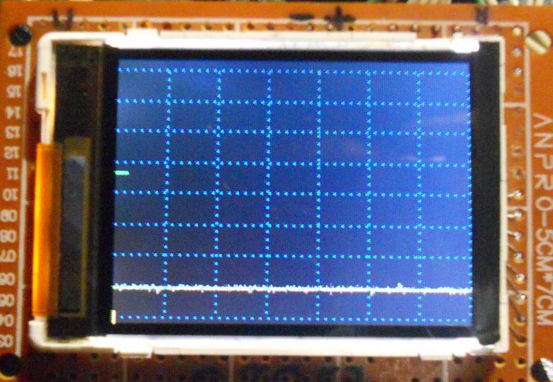

Исправил все что можно. Добавил отключение еще и по таймеру если ничего не клацаем не крутим в любом меню. Таймер настраивается при включении зажимаем кнопку энкодера пока не появится надпись таймер. Крутим энкодером от 1 --- 60 минут включен, 0 - выключен сохроняется в EEPROM. Остальное меню как и в предыдущей версии но с исправлениями. Разряд акб 3 В Авто откл.
Загружать прошивку через програматор в чистую ардуину без bootloader. Архив с hex файлами и схемами https://yadi.sk/d/qU2CADaf37o4PC

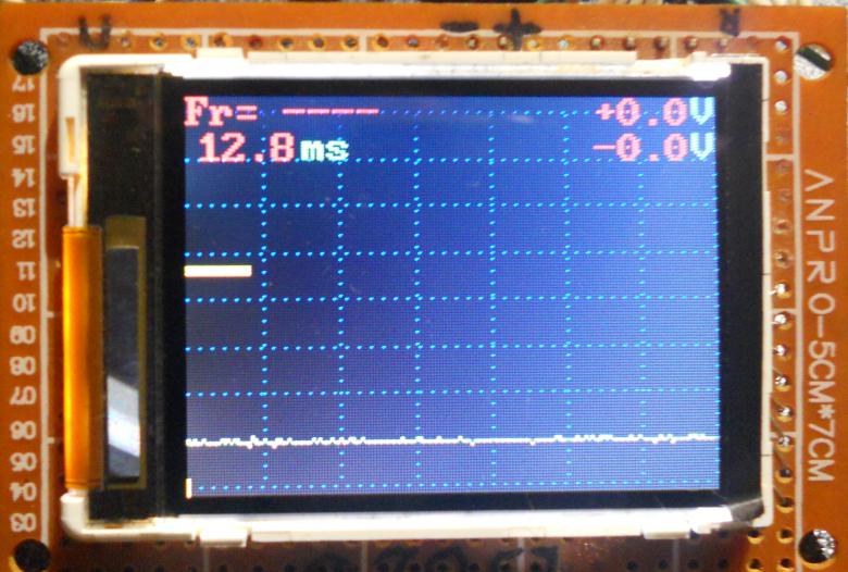

Загрузил прошивку № 66, рассудив, что два раза по минус 0,5 вольта, стало показывать 4,3. Это не страшно. Либо подберу с другим номером, либо можно прямо поверз 10 ком СМД напаять еще килоом сколько надо параллельно.
Главное: Мигание исчезло полностью. Чистая картинка. Помехи справа исчезли полностью. Катался недолго пока естественно. Первое впечатление очень и очень здорово!
Более подробный отчет видимо уже завтра после некоторой обкатки.
Громадное спасибо. Вы очень качественно потрудились!
Вот с этими проблемами я и боролся все это время. Наконец то от них избавился. Теперрь срочно нужно в корпус, а то после сегодняшней ночи и дня аж дорожки поотходили пришлось супер клеем приклеивать. Нужно еще погонять прошивку, но на первый взгляд вроде бы от всех проблем избавиля что хотел. Но я уже и сам не всилах сегодня проверять уже голова плохо варит.

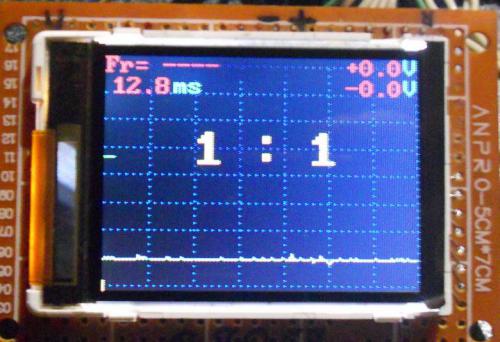

По дополнительному меню без отрисовки лишнего. Пока не определился. У меня пока нет под рукой доступного сложного сигнала, но если таковым считать выход с цифрового ДДС генератора (я там не ставил фильтрующих кондеров на выходе) то ступенчатость формы сигнала видно вполне. 100 кгц и сколько там ступенек, больше десятка, видно вполне отчетливо. Оно конечно плывет, но на тех частотах это не удивительно. Так вот особой разницы в быстром меню и в обычном я не увидел. Но тут я ХЗ. Четкого ответа дать не могу, нужно это меню или нет.
Впечатления и плюсы. Скорость прокрутки в паузе - норм. Скорость прокрутки уровня синхронизации возможно стоит снизить с 5 пикселей на 3 (но это как вам больше нравится, это вкусовое). Перемигивание исчезло. По впечатлениям снизился уровень помех. Прибор как то сразу стал вызывать уважение. Прибор приобрел законченый вид.
Знаете, вы ведь действительно проделали огромную работу. Ослик стал реально другим. Снимаю шляпу. Спасибо.
Еще такой эффект при включении. Запустился с 3 нажатия кнопки. Белая линия на 2 клетки ниже почему-то. Следующий запуск со 2 нажатия, линия на положеном месте. ХЗ.

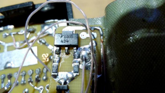

У себя по поводу включения глюков не наблюдаю. Правда мосфет стоит после повышайки управляет 5в. Работает четко. По линеям пока ничего сказать не могу, попробуйте резистор поставить в разные положения и включить. У меня в разных положениях вкл одинаково.

Вот схема как у меня сейчас https://yadi.sk/d/ZhwK2o-J36jnt8

Нажимаем кнопку пауза. Потенциал на А2 не 0. Ослик переходит в режим паузы. Отображает то, что и отображал обычно, плюс выводит значение напруги на АКБ. Отпускаем паузу - все как обычно. Т.е. для контроля АКБ достаточно нажать паузу в любой момент.
Может таким образом на А5 установить делитель и подключить его к батарее? Имею в виду открытый контакт кнопки энкодера

Плату лучше делать на мосфетах.
Плату управления можно сделать отдельной. По схеме от VetalST.
IRML6402 подойдет?написано P-Channel MOSFET
просто я в полевиках не разбираюсь...
Да. В архиве две схемы с транзисторами и мосфетами.
Интересно. Буду пробовать. К своему стыду плату управления еще не переделывал. Видимо будет вариант с дополнительной платкой, чтобы не убить единственный мосфет при перепайке.
Максимальная выборка реально быстрее? Я, честно говоря не заметил особых тормозов.
На глаз быстрее отрисовка графика, нужно попробовать глянуть какой нибыть сложный сигнал.
Сопротивление открытого перехода ниже, четче работает. Хотя можно и тразуки подобрать, я просто ставил какой попался подруку smd.
