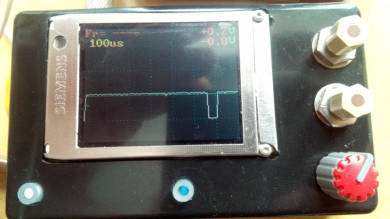

Я имел в виду. Что линия земли и линия начала отрисовки графика не всегда совпадають в месте на 1-2пикселя. И линея графика начинает шалить, рисовать мелкие помехи. Приходится точьно подстраивать резистором смещения земли. Гуляет перерасчет NullPoint или UrefD. Из за этого и показания вольтажа графика прыгает + - 0.1 .... 0.2В

Это проблемы округления. Скетч надо немного доделать. Я пытался использовать исключительно целые числа и не всегда соблюдал правила работы с ними, очень хотелось испробовать прицип работы.

VetalST, крутил-крутил я сейчас ослика, но так и не увидел следов былых проблемм на развертках 100 и 50. Красота! И цветовое решение мне понравилось в последних версиях.
В порядке бреда. Если я вас правильно понял, некоторые проблемы порождает несовпадение белой и зеленой линии. Зеленая линия необходима? Понятно, что это точка отсчета для вольтметров. Точка отсчета для сетки. И от нее отказаться получится вряд ли. Второе. Ваше быстрое меню. В нем например более четко видно ступеньки из которых сформирован сигнал ДДС генератора. И дисплей реально чаща обновляется. Вы убрали вольтметры в этом меню. А может стоит и сетку с зеленой линией? Я слабо представляю на сколько, но по идее скорость отрисовки должна еще повыситься? Сразу скажу, я не очень четко представляю необходимость этого. И не факт, что хотел бы на своем применить.
Проблемы да из за несовпадений, рисуем белым одно, а считает все от зеленой. Зеленая линия это замеры на А7. Но из за целих чисел без запятих трудно добится точьности. Вот и получается погрешность + - 1 .. 2 пикселя 0.1 .... 0.2В.
Сетку можно убрать без проблем, а вот линию земли можно зделать что бы исчезала, как и показания развертки. Или вовсе убрать смотрите как удобней. Можем поменять цвет, место вывода значений на экране, короче внешний вид так как вы хотите, это елементарно.

Попробовал отказатся от сетки в 3 меню, улучшений ни каких, даже и не удобно както. Экран работает на максимум, быстрее отрисовывать он не может. А 1 МГц можно посмотреть стробо на 12.8мс. Вот от танцев графика от 300 кГц как нибуть бы еще избавиться.
Стробоскоп использовать сложно. Для этого необходима плавная перестройка частоты. Без нее только случайно можно попадать. Хотя конечно синхронизация может изменить это обстоятельство радикально. Надо будет попробовать.
А вот от пляски на высоких частотах избавиться не получится. Okmor совершенно правильно писал, что это нужно усреднять несколько кадров. У нас для этого нет ни памяти свободной, чтобы их хранить, ни аппаратных возможностей для математической обработки без потери функционала. С этой точки зрения он вполне дальновидно выбрал дисплей для себя. Но он меньше и не так красив как сименсовский. И я не жалею, что выбрал такой дисплей. Благодаря Вам получился очень симпатичный ослик. Думаю тут придется смириться. Но даже если удалось бы усреднение, не думаю, что это так уж значительно повысит частотный диапазон реально.
Если даже выводить график точками, а не прямыми, то будет просто мешанина точек и картинка станет еще хуже. Я это видел наглядно на некоторых осликах из тех, которые рассматривал в своей теме и пробовал реально. Этот способ вывода можно забыть вообще.

Увы, на стробоскоп особо расчитывать не стоит. Недоступны целые диапазоны. Игра развертками самого ослика не помогает. В принципе удалось отловить в районе 900 кгц. Но даже стробоскоп уже с артефактами.
При этом изображение в целом дает представление о сигнале.

Лекс вот прошивка https://yadi.sk/d/3jzYBtcQ39BYZ2 в ней добавил, автоматически поддержуется растояние от земли до линии синхронезации. При старте синхронезация стоит на 6 пик выше земли, натройка синхронезации как и раньше. И подправил точьность показаний вольтметра графика. И еще изменил прокрутку энкодером в меню синхронезации и в паузе с 5 пик на 3 пик, хотя это не критичьно можно вернуть на 5 пик.
Ну вроде норм. Единственно у меня наблюдается такой эффект. Это на паузе. Так он гуляет на правую половину дисплея.
Проявляется стабильно. При смещении синхронизации на землю тоже. Лучше бы стартовое расстояние сделать побольше, примерно с клеточку сетки или как раньше оставить. Скорость прокрутки синхронизации - да, так лучше.
И честно говоря не верится, что вот это 6 пикселей. Но это не важно. В прежних прошивках (я много страниц раньше просил вас об этом) уровень помех был поменьше при старте, если линия синхронизации совпадала с линией развертки. В новых прошивках это уже не так. Поэтому с клетку сетки будет получше.
Там да не в пикселях получается, вечером попробую пересчитать. Растояние увеличил. Захват кадра работает в 3 меню. Если нет сигнала и нажать кнопку пауза, то пауза не сработает пока график меньше 0.3в.
Видимо у меня уровень помех превышает эту величину. Пауза в 3 меню (т.н. "быстрое") срабатывает всегда. Даже когда на входе ничего нет. Если я нажимаю паузу и полаю сигнал, то ничего не происходит пока не отпущу паузу. Ну а как только я ее отпускаю, сигнал ловится как обычно. Т.е. смысла в подобном изменении нет.

Лекс 59 протестируйте прошивку https://yadi.sk/d/HBm6ylQs39qNDk Показания вольтметров с сотыми вольта. Погрешность при не точьной совпадении линии графика и линии земли где то максимум + - 0.05в. Но здесь еще играют помехи самого ослика. Так что в железный корпус его желательно засовывать. Показания акб у меня с погрешностью 0.01в не охота делитель подбирать. И еще в делителе акб паралельно 10ком поставил кондер 100n что бы показания не скакали.
И еще у меня на плате стоит защита из двух встречьно соедененных стабилитронов на 3.3в. Стоят в термо усадке и я думал что это кондеры стоят когда подбирал под делитель, так с ними все это время и тестил. Побочьных эфектов не заметил, выше 7-8в и до 30в больше нет блока питания, на входе микросхемы от 2в --2.2в. Так что защита от дураков работает.
В прошивке оставил только авто подстройку синхронезации, при старте стоит где на 1в.

Лекс 59 Ссори нету скинул вот конечная прошивка https://yadi.sk/d/xDaWFjad39tkQA места в ардуине больше нет, если что можно только циферки подправить. Так что это окончательная версия прошивки для VirtOs_LS020_1canal.
Изменения и тех данные в последней версии:
Показания вольтметров с сотыми вольта, возможна погрешность вольтметра графика + - 0.03в при не совпадении линии земли и графика.
Показания частоты в Гц и кГц.
Показавает заряд акб.
Авто подстройка синхронезации.
Авто отключение по таймеру 10мин если не трогать ручьки управления.
Авто отключение при разряде акб ниже 3в.
Главное меню: Настройка развертки. Отображается частота, вольтаж графика, развертка, заряд акб отображается в нижнем правом углу 5 секунд при прокрутке энкодера.
1 меню: Настройка синхронезации. При прокрутке энкодера перескакивает на 5 значений.
2 меню: Выбор маштаба.
3 меню: Максимальная скорость отрисовки. Энкодером меняется развертка отображается 3 сек на экране. Не меряет частоту, не замеряет заряд акб, а значет не работает авто откл и не сможем откл ослик в этом меню. Работает авто отключение по таймеру.
Пауза работает в любом меню. Прокрутка захваченного графика энкодером.
Залил. Работает великолепно. Необходимости корректировать показания вольтметра нет. Разница на одну-две сотых (при этом никто не поручится за мой тестер). Поэтому свои замеры не привожу.

Okmor. Я естественно склонен вам верить. Думаю, вы знаете о чем говорите. Даже если рассинхронизация есть, то я не понимаю, как она мешает жить. А если бы имели место непропаи младших битов, как я понимаю, были бы искажения формы. Д0 и Д1 у меня на Ардуине в обратном порядке. Мне это пришлось устранять в разводке. И к тому же эти два бита у меня идут через дополнительный разъем на проводах из-за необходимости их размыкания при программировании. Разве только переходное сопротивление контактов разъема и паразитные емкости. И я не верно выразился "через клеточку" Имел в виду клетку в 1 вольт на минимальной чувствительности. Возможно вы поняли меня так, что через пиксел.
Okmor Тогда я тоже неправельно вас понял или я плохо обяснил (:
Как можно организовать авто подстройку?
Ребят, чото я не понимаю. Вы уже не раз писали о совмещении линий с помощью резистора смещения по вертикали. У меня этот резистор никак не изменяет взаимного расположения линий. Они лиш на секунду-две разъезжаются, а потом белая догоняет зеленую. Или вы что-то другое имеете в виду?
Когда они догнали друг друга, нужно еще раз ручьку буквально по миллиметру пошивелить в одну или другую сторону, и линия земли перескакивает туда или сюда на 1 пиксель, уменьшаются помехи на экране и точьность вольтметра. Вот он может у вас и выделуется и за него и таймер не хочет отключатся.
Я имел в виду. Что линия земли и линия начала отрисовки графика не всегда совпадають в месте на 1-2пикселя. И линея графика начинает шалить, рисовать мелкие помехи. Приходится точьно подстраивать резистором смещения земли. Гуляет перерасчет NullPoint или UrefD. Из за этого и показания вольтажа графика прыгает + - 0.1 .... 0.2В Как можно организовать авто подстройку?
Если пишу чушь, не обессутьте.
На счет остального. Это просто подкидывание мыслей, вдруг найдете рациональное зерно. Извините. Зря я это затеял. Меня это все устраивает сейчас.
Замерьте и скиньте мне свои показания вольтметра на входах А6 - 0.81в, А1(у меня 0.66 при 3.87в на акб (3.87/0.66 = 1 к 5.86)), AREF - от 1.03 до 1.98в. А7 - 0 - 1.98в. понятно что +- зависит от качества вольтметра.
Должен сказать, Вы очень изящно решили проблему измерения напряжения АКБ. Плюс автоотключения вполне себе работоспособные. И явно не лишние. Это только то, что я могу сказать по внешним признакам. А чего стоят програмные решения могу только догадываться. Одно полное избавление от перемигивания чего стоит. По первому впечатлению прошивка действительно имеет вполне законченый вид. Прибор вполне себе серьезный получился.
Мне нравится этот прибор. На днях уже ковырялся с его помощью в импульснике, который благополучно спалил при опытах с инфракрасным паяльником из прикуривателя.
Снимаю шляпу. Труд увенчался успехом вполне. И труд неординарный. Вам удалось добиться даже большего, чем я от этого прибора ожидал.
