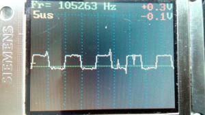

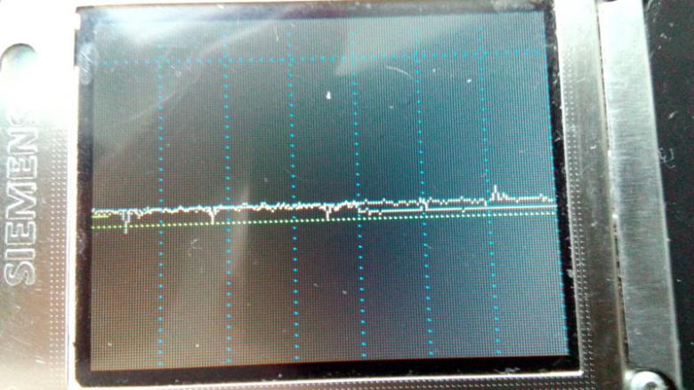

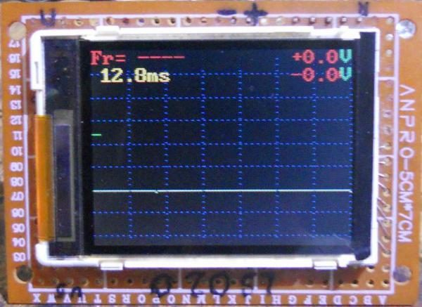

Решил поборотся с помехами. Добавил конденсаторов, теперь график чистый. На схеме конденсаторы карсным цветом https://yadi.sk/d/-9R32vQp38ej9B. Больше никаких изменений.
Интересная концепция. Кондеры параллельно L1 L2 - не встречал еще подобного. Я у себя эти индуктивности заменил на резисторы по 10 ом. У себя я еще добавил кондер на А6. А вот С22 С23 (по вашей схеме) я в последствии убрал. Как не дающие значимого эффекта. Но это уже все помню не слишком четко. Слишком много всего предпринимал. А вот С22 и С24 у вас просто параллельно. Еще я добавлял кондер между землей и виртуальной землей. Тоже вроде эффект был, но в последствии снял и особых потерь не заметил. Но эти все размышления не факт, разводка то у нас разная. Возможно снова добавить попробую.
Диодов защиты по схеме нет. С моей точки зрения напрасно. У вас нет на схеме кондеров на выходе преобразователя 5 вольт. Там конечно есть свои, но у меня их недостаточно оказалось. Сейчас стоят два по 100мкф, танталовые с видеокарт. Без них напругу на аккуме показывало 8 вольт.
Еще я поставил дросселек между цифровым и аналоговым питанием АЦП. Правда эффекта не обнаружил особого. Но его не так просто снимать-ставить. Оставил. Если у вас АЦП на переходнике, можно еще попробовать землю на них через фильтры заводить, если понадобится. На моей плате этого реализовать нельзя. Я поставил подтягивающие резисторы по 10 ком на энкодер. Мне показалось, что открытые входы могут ловить помехи.

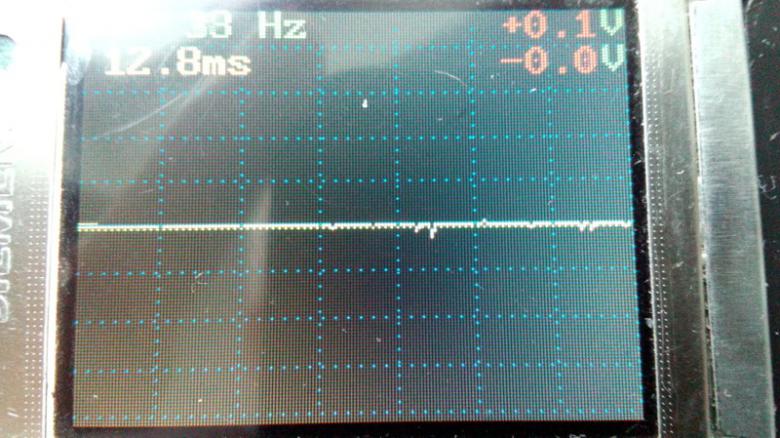

По шумам. На максимальной чувствительности тоже пики пропали у вас? У меня довольно шумно. Но тем не менее с сигналом все видно. Естественно когда сигнал не слишком сложный.
Вообще ситуация с помехами может значительно поменяться с запихиванием в корпус. У меня так было.

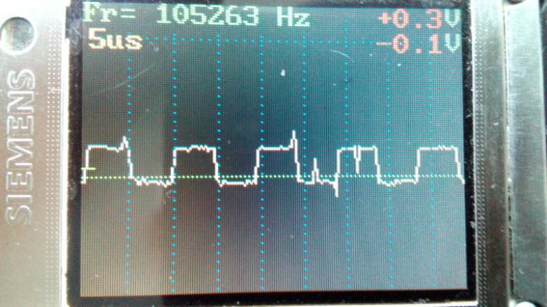

Линия на максимальной чувствительности. Обратите внимания на артефакт в правой половине экрана. С последними прошивками иногда такое вылазит. Стряхивается обычно сигналом и переключениями. Бывает и на минимальной чувствительности. Проявляется редко. Особых проблемм не доставляет.
Меандр 105 кгц на максимальной чувствительности. Прочем сигнал и 10 кгц и 1 кгц будет вывглядеть практически так же. Пики естественно на месте не стоят. Пляшут все время. Поэтому особых проблемм для идентификации сигнала не доставляют.

Пробовал дросель 0 поставить между землями, стало хуже. Вот фото того что я добился кондерами по схеме. Лучше уже некуда. Но это без щупов. Крутил только ручьку диапазона.
Так уж четко зафиксировать не удалось. Но ближе к низу экрана вроде чуть меньше становятся и при максимальной чувствительности и при минимальной. На макс. чувствит при касании графиком нижнего среза экрана начинаются полосы на всю высоту.
Видимо я не совсем правильно понял вопрос Okmor. Если Без сигнала, то на чувствительности 8 вольт этот эффект есть. Не сильный, но есть. Причем с интервалом примерно с клетку. А вот на чувствительности 2 вольта его нет.
Для гладкого гафика нужно подстроить точьно землю. Вот этот пик посредине специально ловил паузой он проскакивает но не часто.
Вот и получается что чуть в верх или в низ ручьку земли и получается рассинхронизация АЦП. Приходится ловить момент синхронезации (чистого графика), а как бы програмно авто подстройку сделать? Пусть + - пару пикселей но линея земли сама становись как ей нужно.
Лекс вот эти расхождения линый, при изменении диапазона. Я и давил кондерами на дроселях.

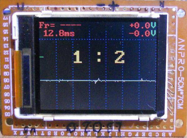

Емкости параллельно резисторам (дроссели у вас) - положительного эффекта нет. Более того линии немного разошлись на 8рке. Это при установке на питании АЦП. На ОУ - просто ничего заметного.
С22 (по вашей схеме) линии сблизились и на макс и на 8 и на 2. Но не идеально. С23 чуть -чуть улучшил предыдущий эффект. Что любопытно - помехи стали зависеть от развертки. Трактую это так, что часть помех ушла и остались внешние наводки. Возможно от преобразователей, которые раньше просто терялись на общем фоне.
Возможно что-то подскажет. У меня земля на АЦП шла через СМД перемычку. Перемычку отпаял и бросил землю АЦП отдельным проводом в общую точку. А что месту пропадать? Дай думаю сглажу землю АЦП с общим проводом и впаял вместо перемычки бывшей кондер. И офигел. ослик перестал запускаться. Фигасе какие там завязки по разводке!
Вы когда подпаиваете кондеры, пробуйте чуть в верх или в низ ручьку земли крутить добиватся чистого графика с минемальными всплесками. Потому что как писал выше Okmor получается рассинхронизация АЦП. Нужно как то намудрить авто подстройку, а места в ардуине чуть чуть.
Значит рассинхронизация есть всегда. Просто при изменяющемся сигнале эту точку быстро проскакиваем и бит не успевает спрыгнуть. Возможно непропай младших битов. Возможно D0 и D1 поменяні местами у разніз ардуин бівает по разному.
Но рассинхронизация есть и никакими конденсаторами вы ее не устраните. Пробуйте поигратся с NOP()

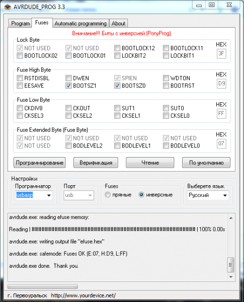

В программе SinaProg
Lock bits x 3F
Hiqh Fuse x D9
Low Fuse x FF
Ext Fuse x 07
Кнопки Read - чтение с мк Write - запись в мк
Там на картинке есть и буквы и галочки. Все вроде понятно. Вы оба файла смотрели?
Установлена максимальная задержка при включении

Забыл вам сказать. В программе SinaProg для снятия Lock bits x 0F в Lock bits x 3F нужно нажать кнопку Chip Erase и нажать кнопки Read - чтение с мк и будет Lock bits x 3F. А потом ставим анг большими буквами остальние фьюзы и нажимаем Write - запись в мк. Для проверки жмем еще раз Read - чтение с мк. и все готово.
А вообще там только цифры поменять DA на D9 и 05 на 07 и все. Если нужно могу скинуть прогу SinaProg она портативная.
Спокойной ночи.

Когда дают картинки, куда ставить галочьки или четко написанны какие именно фьюзы нужно прописать то боятся не нужно. Страшно когда сам через калькулятор фьюзов мудриш, и еще когда толком не знаеш что к чему, а влезть то хочется. Для таких случаев есть небольшое устройство Доктор фьюзов (атмега 8, 3 транзыстора и полтора десятка резисторов) http://www.getchip.net/posts/059-ispravlyaem-avr-fyuzy-pri-pomoshhi-atmega-fusebit-doctor/ часто выручает от разных глюков когда программатор не распознает мк.

Сейчас у меня так.
Линия на минимальной чувствительности.

Сейчас у меня так.

При свободном входе фккуратно смещать график резистором смещения земли. Если есть положения при которых всплески усиливаются, то это рассинхронизация АЦП.
Есть такие места. Только как бы их программно побороть?
