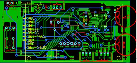

у меня в архиве лайота есть такая плата,может заинтересует
Сквозные отверстия идущие на землю между собой не соединял, поэтому перед печатью на принтере тыльной стороны платы необходимо включить в lay кнопочку "Автомасса" и к фольге припаивать перемычки идущие на землю.
вытравил,а про массу забыл...
начну по новой,попробую переазвести под себя
переразвел под себя,входная часть как в хамелеоне,индикатор(L2F50) подключил немного не так-по плате видно,буду травить и переделывать прошивку под себя,если что получится-выложу

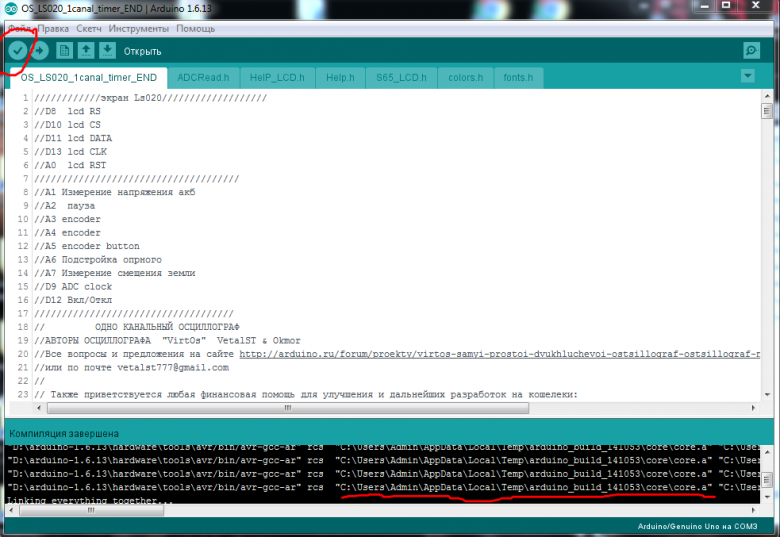

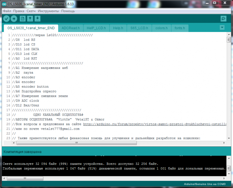

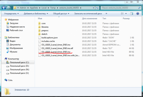

Вот вся документация OS_LS020_1canal V1_timer_END (скетчи энкодер или кнопки, схемы, фьюзы, ID arduino-1.6.13-windows портативная) https://yadi.sk/d/eno3f_P73Dpbih

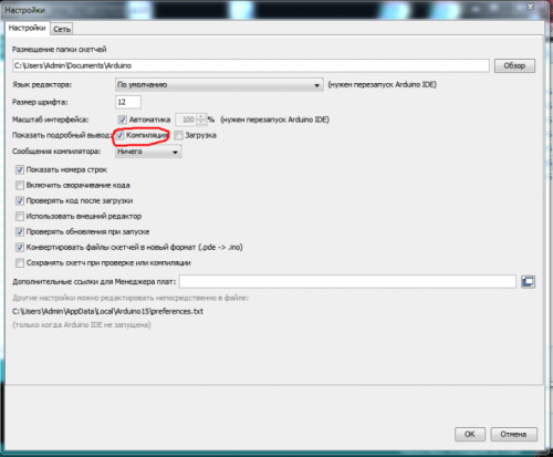

В ID ставим плату ардуина UNO все компелируется и все работает.
В настройках ID ставим галочьку Показать подробный вывод: компеляция

Не знаю как загрузить 221к упакованного файла платы в lay.
Все детали с одной стороны. Входной разъем не установлен, будет отдельно на корпусе.Питание выключается механически, поэтому транзисторы и кнопка не установлены. Повышайки нет, буду питать от 3.3V.

Я не скетч переделывал, а библиотеку LS020 что бы переключить на 8-битный режим под ID ардуины.
НАЖИМАЕМ ПРОВЕРИТЬ СКЕТЧЬ
После проверки копеляции, в низу смотрим где временная папка ID ардуины. И ищем в компьюторе папку TEMP (C:\Users\Admin\AppData\Local\Temp\arduino_build_(у вас номер может быть другой)) в папке arduino_build будут 2 HEX файла нам нужен OS_LS020_1canal_timer_END.ino без bootloader. И загружаем в ардуину через программатор. И не забываем поменять фьюзы http://arduino.ru/forum/proekty/virtos-samyi-prostoi-dvukhluchevoi-ostsillograf-ostsillograf-na-arduino?page=11#comment-250689
