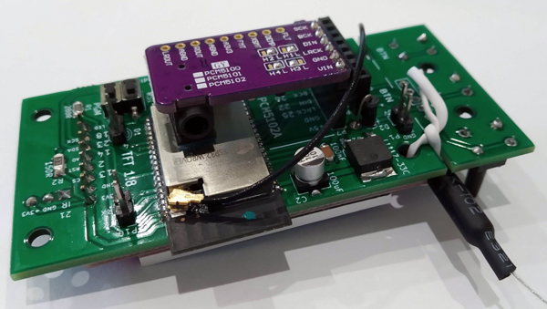

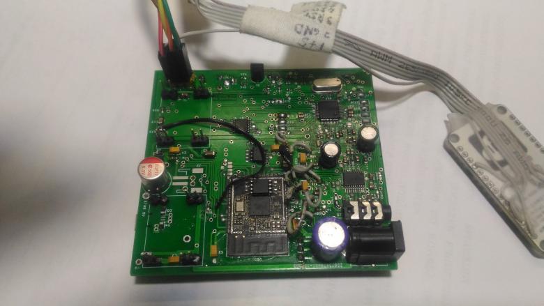

Всем привет! Нужна помощь....
Собрал радио на ESP8266 - 07S, проект https://esp-radio.ru/iradio_mini_dac/
Но периодический треск с радио на одном канале уже достал...
Компоненты: ESP8266 - 07S с внешней антенной + плата PCM5102 + OLED 0.96".
Пробовал запитывать радио от разных повербанков и от USB ноута. Активные колонки Microlab 6C подключены 3.5 штекером в PCM5102. Питание получается разное и усилителя и радио(хотя это вроде только для VS - ки надо). Но временами (не всегда) слышен противный треск (он с постоянной громкостью) в одной колонке, при маленькой громкости очень сильно слышно. Голосовое оповещение отключал, не помогло, оставил без него т.к быстрее переключение каналов происходит.
Помогите пожалуйста, победить этот треск.

а в наушниках треск есть?
выяснил, что треск - это наводки на внешнюю wi-fi антенну

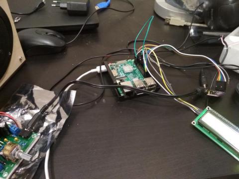

Решил сегодня вернуться к проекту internet радио на raspberry, проекту с которого три года назад собрал свое первое радио , и которое до сих пор работает без проблем. https://bobrathbone.com/raspberrypi/pi_internet_radio.html
Собрал все на коленке.. Использовал модуль pcm5102 который заказывал для карадио и lcd экранчик 16x2 , который валялся бесхозный. Энкодеры пока не цеплял, просто хотел проверить качество звука. Так вот, нет никаких помех,хрюканий, кваканий , шуршаний, никаких наводок, не смотря на то что антенна разведена прямо на плате и сигнал естественно хуже чем мое карадио с внешней антенной, за примерно три часа прослушивания , не разу не прервался поток. Тянет без проблем любые потоки , мощный проц и куча оперативки говорит за себя.
При стоимости paspberry zero ( в районе 1000 руб ) проект получается не на много дороже.
На новом дебиане порадовала скорость загрузки, немного подстроив систему добился от включения до начала воспроизведения примерно 25 секунд. Да, почти в два раза больше чем стартует мое карадио на ESP32 ( около 12 сек ). Но это не критично.
Файлуху на SD карте перевел в режим read-only так что можно просто щелкать тумблером, не боясь запороть файловую систему.
Ну и софт на мобиле для удаленного управления очень удобный.
Из минусов что заметил для себя - гораздо меньшее колво поддерживаемых дисплеев.

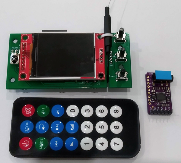

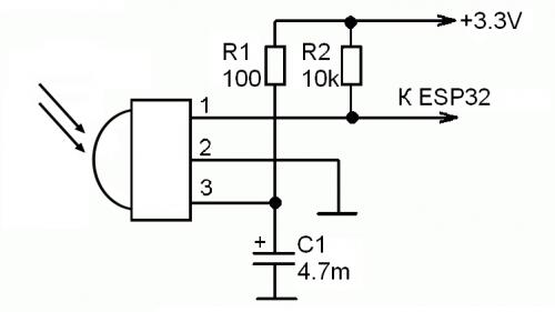

Доброго времени. Скажите пожалуйста. Как решить проблему ложных и не стабильных срабатываний ИК пульта на KARADIO 32?
Заранее спасибо.
Между землей и питанием подключи конденсатор 0.1 мкф.
Заранее спасибо.
Конденсатор установлен.
Управление как то странно себя ведет. переключение запаздывает. и все такое.
...Как решить проблему ложных и не стабильных срабатываний ИК пульта на KARADIO 32? ...
Была аналогичная проблемка. Нарыл в нете схемку подключения ИК, подшаманил для себя - вроде работает стабильно. Пробуйте...

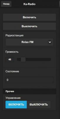

Кто-нибудь сталкивался с проблемой переодического отвала WEB интерфейса KaRadio. Связка ESP32+VS1053B+TFT1.8.
Сутки, двое работает WEB. Далее не достучаться к интерфейсу по IP. При этом сам ESP32 подключен к сети и прекрасно все играет и управляется через Энкодер. Думал багованная версия R2, полностью затер всё. Залил с нуля R3. Проблема не ушла.
Уже не знаю куда копать. А то Karadio заведен на Majordomo, и управление через getURL. Может кто сталкивался с проблемой Web морды?
Проверьте антенну - особенно если она внешняя. У меня такое было - долго искал причину оказалось плохой контак на резьбовом соединении внешней антены. Еще может быть на самом IPEX разъеме.
[/quote]
Перекрутил и перепробовал всё, пока не поменял WIFI роутер. Пока полёт нормальный. Глюк не возвращался.

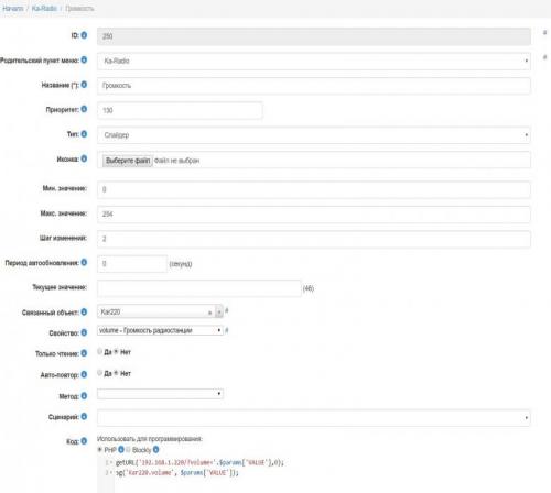

А вот про это можно подробнее? можно в телегу @Shalex13bot
Спасибо. Попробовал Ваш вариант. вроде стало лучше.

Создал меню с кнопками управления Ka-Radio
Созда новый объект с рядом свойств, далее каждой кнопке присвоил в поле PHP команды свои:
Включить:
getURL('http://192.168.1.220/?start',0);
sg('Kar220.status', "1");
sg('Kar220.number', $params['VALUE']);
sg('Kar220.name', $params['VALUE']);
Спасибо, буду тоже пробовать прикрутить к мажорику
