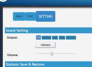

E (379) vs1053: VS1053 not used
PCM5102A может вэтом дело
UncleVova22
Зарегистрирован: 11.04.2018
Меня тоже смутила эта строка.
но в настройках стоит так:
и где что изменить я не знаю.

DIVGENY пишет:
это правильная строка. вээски нет, поэтому и not used. можно вывести звук напрямую без рсм (для оценки) на пин 26(он на гребенке под №9). для этого достаточно сменить тип выхода с i2s на dac
третий диодик горит от того что нету батарейки
и еще - усилок питать от отдельного бп - это обязательное условие на этапе притирки
