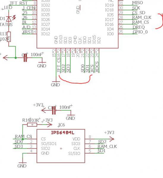

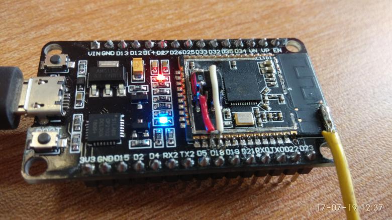

конфиг нужен psram.bin - отличается от стандартного исключением gpio16 и gpio17 - использует сама SPIRAM.
добавлял SPIRAM на wroom по вашему блогу, получил лог при загрузке esp32:
как сделать psram.bin?
Вы не внимательно читаете. Вам мешают gpio16 и gpio17 - они в конфиге к Wroom используються для энкодера, а в настройках для wrower используется gpio15 и gpio27. Возьмите файл настроек
new_psram.bin
или standard_psram.bin
Или создайте новый - свой, где пропишете:
P_ENC0_A,data,u8,15
P_ENC0_B,data,u8,27
P_ENC0_BTN,data,u8,5
Только для начала отключите или переподключите свой энкодер - физически но новые gpio.
ets Jun 8 2016 00:22:57
new_psram.bin
new_psram.bin
понятно, cпасибо за совет все получилось!

Появились новые сообщения в логе:

Извиняюсь, роутер тупанул, антенна нормальная, хорошо подняла чувствительность, до установки памяти тоже нормально работала.
wifi при этом отваливается, наверно из-за снятого экрана?
купите МГТФ на 0.1-0.2 мм моточек для тагого вида монтажа с SMD, и ПВХ изоляция подплавляться не будет, и скоростные шины SPI лучше работают, и навесной монтаж по цивильнее выглядеть будет. скрипер для зачистки только подобрать придется.
K каким gpio ESP32 нужно припаять чип памяти, если я не снимаю экран?
Кусок схемы Из него следует, что вам стоит искать на своей плате пины SD0 - SD3 & GPIO16,17
Спасибо
