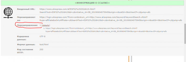

Странная ссылка -
пост #5692   от  "makserge"  - похоже на  фишер паролей
от аккаунтов на Алиэкспресс?
Это зачем здесь?

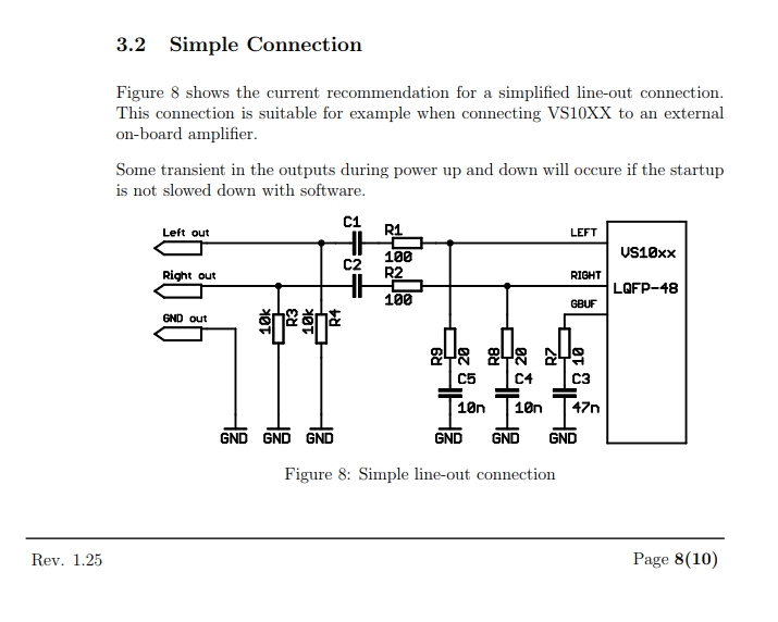

Схема подключения из апнота VLSI
nadim
Зарегистрирован: 04.11.2017
deloed пишет:
Делал я по этой схеме - полностью избавиться от цифровых помех она не помогла. Может я натупил, может еще что-то...

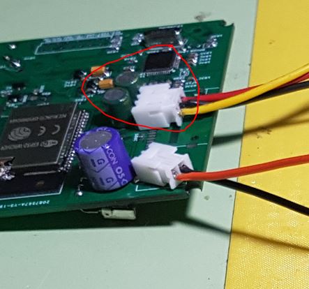

Что-то я не понял или это сорказм. На каком фото 2 мелких зеленых электролита?
pilnikov
pilnikov аватар
Зарегистрирован: 28.08.2015
на этом
https://yadi.sk/i/gPrc6gLphAHgiQ
с36 с37 в схеме.
Покрупнее
у меня нет входной части (микрофон, линейный вход), а в новой ревизии они еще и на корпусе через 100к. При запуске на секунду две микрофон подключается. Это доп шум.
Если вы уж так прям хотите ХиФи и полную тишину - то крупноузловая (из китайских модулей) сборка это точно не для вас.
nadim
pilnikov пишет:
на этом
с36 с37 в схеме.
Покрупнее
Увидел спасибо - можно сказать, что малюсенькие :)
pilnikov
pilnikov аватар
По сравнению с 0402 они огромны

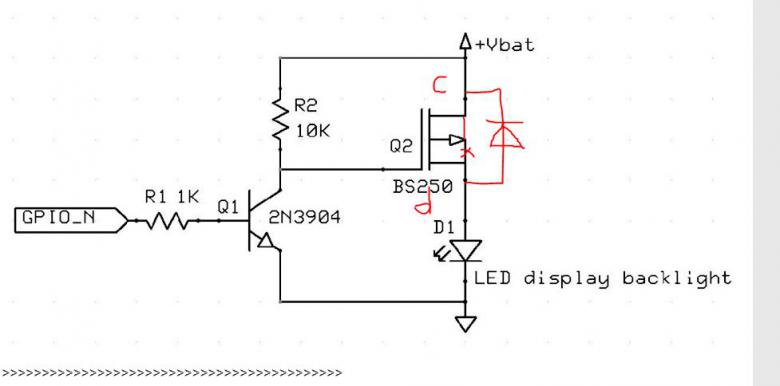

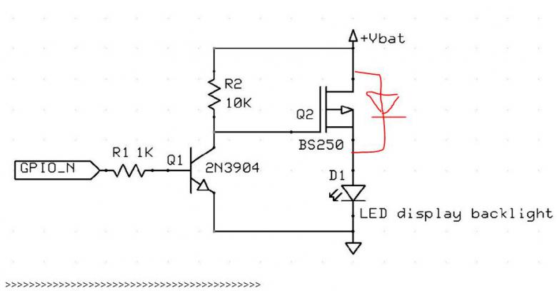

Вы меня лучше про управление подсветкой просвятите
В оригинале от Вадима Поляковского (https://web.facebook.com/vadim.polyakovsky)
Оригинал
диод есть внутри мосфета и я его просто для наглядности нарисовал. Мне кажется работать не будет.
Может быть надо так мосфет включить?
либо вообще использовать один мосфет, но N канальный, или BS250 это не мосфет и диода в нем нет?

conler
Зарегистрирован: 29.09.2012
Перепутаны D - S
pilnikov
pilnikov аватар
перепутаны в оригинале?
conler
В оригинале перепутаны.
pilnikov
pilnikov аватар
И пдфов на bs250 несколько  у vishay https://www.vishay.com/docs/70209/70209.pdf он мосфет, а у General Semiconductor (http://radio-hobby.org/uploads/datasheet/33/bs25/bs250.pdf) он DMOS Transistors (P-Channel)
conler
Смысл в полевике с его низким падением, если подсветка через резистор включается?
NPN + PNP самое То. Токи ведь не большие.
pilnikov
pilnikov аватар
Эта схема имеет смысл (к.м.к) тока при батарейном питании. Поэтому видимо и применили - чтобы в открытом состоянии не тратить ток на нагрев переходов биполярного ключа. Хотя я JP давненько предлагал замутить шим на яркость.
conler
Эта схема имеет смысл при ШИМ управлении подсветкой.
В другом случае греем токогасящий резистор или переход+токогасящий резистор - какая разница?
pilnikov
pilnikov аватар
Согласен

pilnikov пишет:
Согласен
Эта схемка с управлением подсветки по PWM еще с 200х года с вебрадио на кортексе каком то гуляет. С телефона не прикрепить  картинку...
Нашел в истории... Тут https://github.com/watterott/WebRadio уже более свежий вариант, но был еще более ранний. По крайней мере видео https://www.youtube.com/watch?v=boI7PvBz0HM 2009....
pilnikov
pilnikov аватар
ща глянул - там как раз N мосфет в одиночестве. Сolner прав - по хорошему нужен стабилизатор тока с шим управлением. Я у себя траблу порешал простой заменой на pnp биполярный транзюк.
radio bully
Зарегистрирован: 07.03.2019
Странная ссылка -
Это зачем здесь?
Перенаправления кудато и пороль просит ввести.

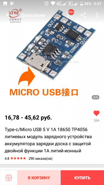

Для своей будущей "автономки" присмотрел такой вариант:
1) Замена "линейника" на SEPIC преобразователь
2) Зарядник банки с защитой
Подскажите кто как реализует автономку?

deloed
