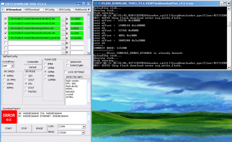

Всем доброго времени суток.
Неофит, поэтому есть масса вопросов, надеюсь на помощь.
Читаю всю ветку, по совету старших товарищей купил платку esp32-wrover, чтобы сразу и без затыков:
https://ru.aliexpress.com/item/32855652152.html?spm=a2g0s.9042311.0.0.24...
Делал все по инструкции:
https://www.youtube.com/watch?v=cZStT-QnCRU
Подключил модуль к юсб, поставил драйвер, прошил модуль последней прошивкой КА-Radio 32, через веб-морду зашел, вбил данные сети, перезагрузил, зашел через новый IP.
Вбил станцию, нажал на monitor, не заиграло. В чем может быть дело? Пробовал и I2C и DAC и PDM, нифига. Что сделал не так?
Следующее непонимание: Как и куда подключать кнопки? С энкодером более-менее понятно, картинка автора есть, а вот кнопки вызывают ужас. :)
Заранее спасибо.

Станцию желательно не "вбивать" а загрузить листом WebStations готовый лист можно взять в вебморде во вкладке "Settings"
A list from Vitaly: Russian web radio station from WebStations_Russia.txt
по поводу кнопок-они работают медленнее чем энкодер, самый лучший вариант это ИК пульт и энкодер (у меня работает все вместе)
