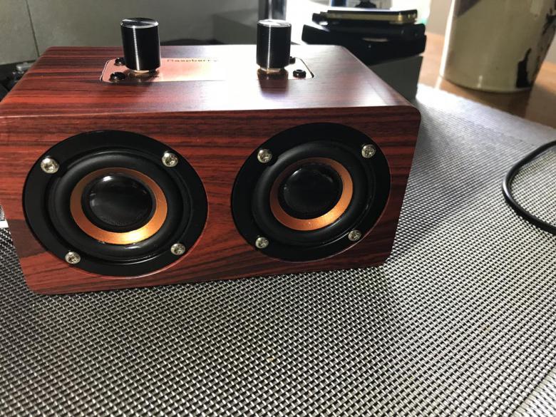

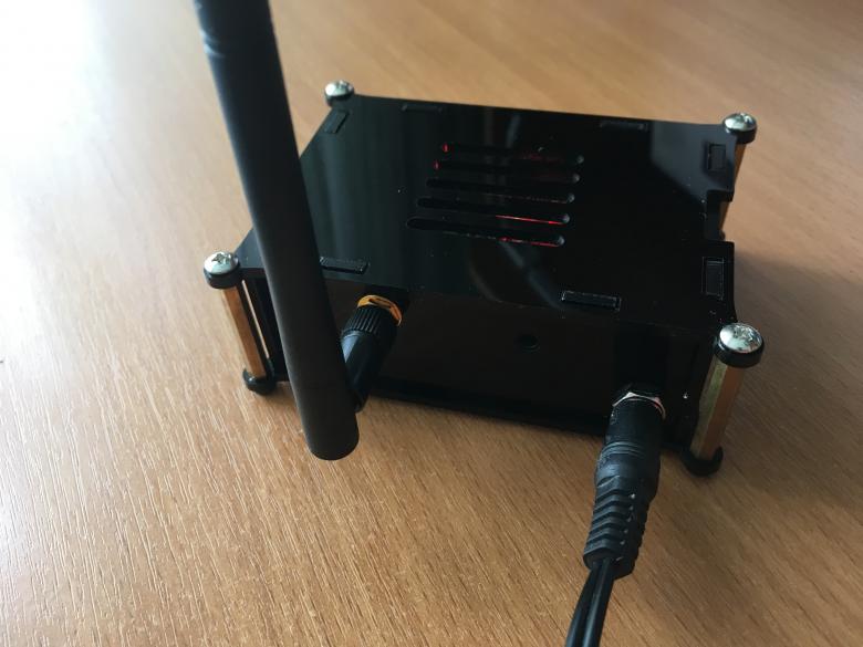

Заодно я похвастаюсь. Внутри wrover + vs1053 + dc-dc converter + i2c ssh1306. Корпус от малины, черный акрил. Внешняя съемная антенна. Подключается к усилителю.
у меня очень сильно заикалось Edzelf на ESP8266. на Ка-радио на ESP32 сейчас все отлично. редко короткие бывают затыки. а ESP8266 валялись несколько штук собрлал на них часы с wifi от Марселя https://www.youtube.com/channel/UC5Mq-PGM7Ww4Nt0EyUFJo3g/videos pilnikov. а где выш проект на ESP8266 часов можно посмотреть?

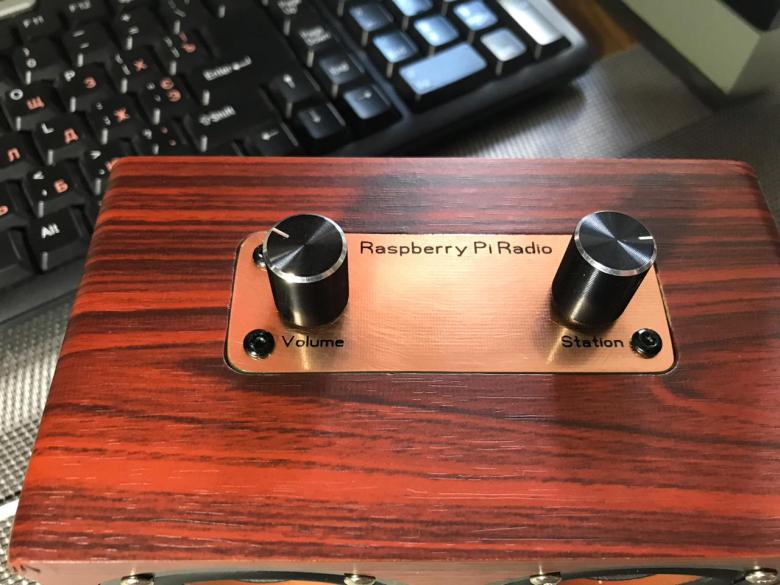

у меня другая концепция. засуну эту требуху в корпус дешманского моноприеприемника. через делители соберу стерео в моно. блок питания импульсный 5в 2А. на нем домотаю обмотку и добавлю элементы выпрямительной цепи с фильтрацией для 1 Вт УНЧ - моно. Это будет кухонный вариант. будут проблемы поставлю обычный сетевой трансформатор с раздельными обмотками и т.д.
Так же выведу с vs1053 через дополнительные емкостя на AUX стерео-разьем. Если будет необходимость подключаю это к мощной аккустике. моно цепь в этом случае отключаю оключается автоматически разьемом.
надеюсь в отпуске найду время. ждать еще месяц. ;)

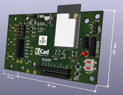

корпус огонь, с настройками вывода на LCD разобрались? как общая стабильность работы, время загрузки после подачи питания, перестройки с канала на канал?
kloker: С дисплеем разобрался быстро. Проблема была с pcm5102 и энкодером. А все из-за того что неправильно переводил систему в read only. Read only для старой версии расбиан впихивал. После этого плеер зависал где-то на десятом включении и соответственно энкодер нерестовал слушаться. А так изначально все я правильно подключал. Все из-за невнимательности к мелочам)) Все стабильно работает, переключение почти мгновенное зависит от станции. Время загрузки не замерял. Но заметно быстрее после выключения графической оболочки удаления vnc...
Еще не сравнивал usb dac и pcm. Оставил usb. Психанул сначала и думал малина это слишком сложно и для меня только usb dac)) Так его и оставил.

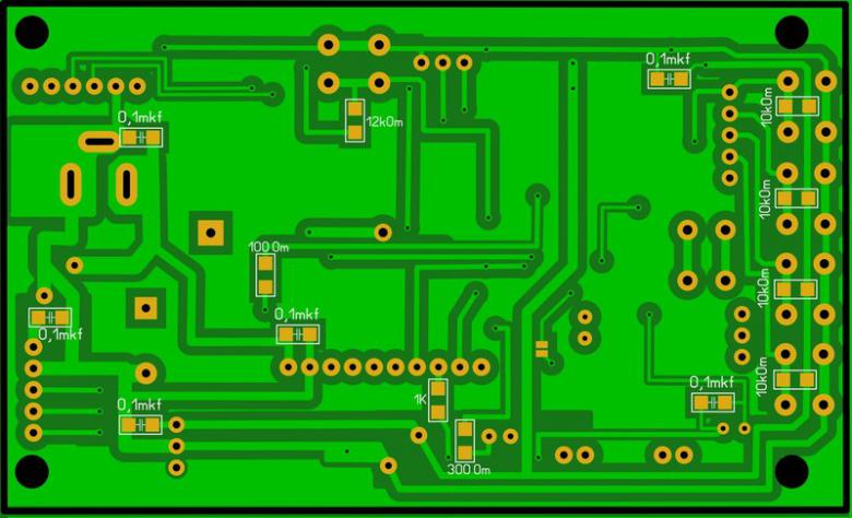

Мастер как всегда на высоте. Цена заказа в китае настолько мала, что заморачиваться с лутом не хочется. Да и зч покупаешь там же, конкретно дешевле получается.

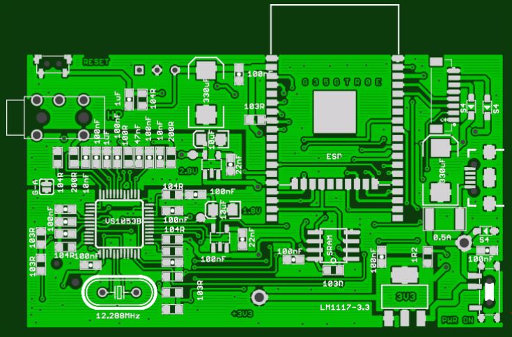

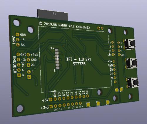

Я, кстати, могу продать пару плат первых ревизий, даже собраных. Для rev1 у меня нет стабилизаторов в корпусе SC70, а у rev2 вышел косяк (исправимый тонкой перемычкой) с подключением к питанию маленького дисплея (1.8) и разъем для батарейки в ней надо ставить наоборот. А так обе ревизии рабочие. Первая - с дисплеями 2.4, 2.8 (наверное и 2.2 можно припаять - контроллер ili9341) + pcm5102(не тестил) либо vs1053 + touch + joystick + выход с vs на усилок + внешнее питание 7-12V + питание от микро УСБ + зарядка лития + управление подсветкой + IR. На rev2 pcm нет, зато есть SD карта и 1.8 дисплей на ST7735(не тестил из за косяка с питанием) + защита лития + диагностический разъем - плату можно юзать как внешний дисплей /звуковуху, либо наоборот, подключать к ней внешние модули. Обе ревизии проверяны - рабочие. Для прошивки ЕСП в моих платах нужен отдельный переходник USB - UART. Могу собрать любой вариант на выбор.
если у кого с английским туго, поясню вкраце. Это 3х ваттный моно усилок класса D с цифровым входом. Поддерживает PCM/PDM. На ALI модули на нем стоят в районе 200р, а в чип и дипе сам чип - 100р. Как дешовый вариант для кухонной говорилки - самое то.

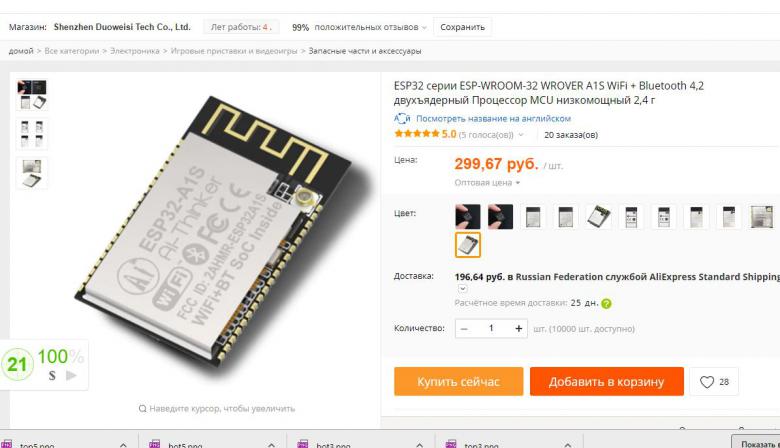

А вот немного поудивляюсь - почему никому не интересна
ESP-32-A1S
Она ничем не хуже чем ESP-32 + PCM5102 и буферная память 4МБ есть
Или все ждут пока JP ее саппортать начнет?
Имхо за 4 доллара вполне себе достойный вариант - подкинуть энкодер и усилок и экран по вкусу и вот тебе радио
Ну и где ESP-32-A1S за $4? минимум 17-18 с доставкой. А это уже достаточно жирно.
За 17 долларов китайцы уже ВСЕ спаяли - то есть оно уже готовое радио без экрана и энкодера
Зато уже с контроллером заряда АКБ
Нужно только поцепить через GPIO экран - энкодер и динамики и влить нужную прошивку
ИМХО для того кто не может или не хочет паять плату - вообще вариант идеальный
Плюс непонятно как использовать ЛИНЕЙНЫЙ ВХОД и два микрофона - еще нигде не видел как его программно задействовать
Железяка уже претендент на мультимедия-комбайн (когда кто-то ей займется наконец - китайцам недосуг - они только железо лепят и все на этом)
Или вообще умную колонку типа Амазон Эхо / Гугл хома

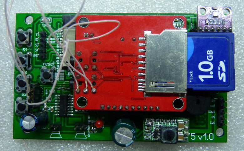

Это не Карадио. Это часики с проигрыванием wifi радио которые делал для себя. Фото собраной платы первая версия. Пришлось дорабатывать был цыфровой шум. Сейчас всё впорядке щелчков нет.
и кто тут вещал про хреновый звук при одном питании для vsки и усилителя.
У меня точно такой усилитель + VS синяя плата. Чтобы уйти от цифровых помех я делал развязку через B0505S 2W. У Вас в паузах тишина? Интерсно как Вы добились такого результата?

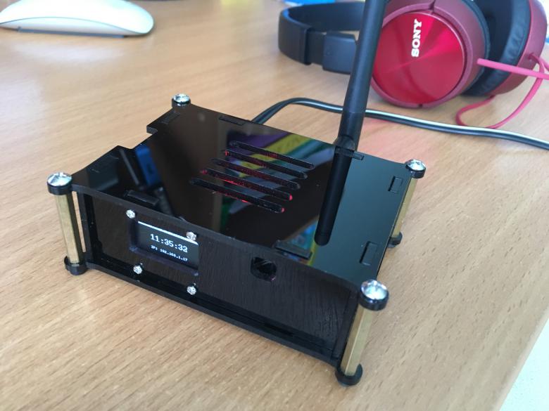

Хорошенький получился.

от что у меня получилось на raspberry zw.
для таких динамиков и PAM действительно не важно, USB свисток или 32 битный I2S DAC, для более серьезной акустики pcm5201 получше звучит, имхо.
вопрос, а где динамики с корпусом брали? похоже это комплект.
4ota tak.
https://www.aliexpress.com/item/32913929048.html?spm=2114.search0104.3.31.4131323dykgGu4&ws_ab_test=searchweb0_0%2Csearchweb201602_5_10065_10068_319_10059_10884_317_10887_10696_321_322_10084_453_10083_454_10103_10618_10307_10820_10821_10303_537_10302_536%2Csearchweb201603_52%2CppcSwitch_0&algo_expid=2fcf91cd-a63f-4276-9aed-9e0c0328f8a3-4&algo_pvid=2fcf91cd-a63f-4276-9aed-9e0c0328f8a3&transAbTest=ae803_5
kloker:Блютуз колонка от друга алика)) Переделанна только площадка под рукоятки. Надписи перевел термотрансфером и сверху лаком.
Спасибо большое всем кто помогал!)

Прям за живое задели. Я тоже похвастаюсь
Тока что развел, надо заказать.
Это тут она большая, а в реале - 4х7 см
Тогда и я похвастаюсь - только развел, еще не заказывал.
Комплект состоит из двух отдельных плат. Одна основная, а вторая под кнопки управления.
Делал под определенные формы модулей PCM5102, VS1053 и TFT, а также оставил возможность для подключения различных дисплеев.
Может через месяц или два сделаю обзор того что получилось у себя в блоге https://www.drive2.ru/b/487463808323813881/
ESP-32-A1S
https://www.aliexpress.com/af/ESP32%25252dA1S.html?SearchText=ESP32%252d...
(не реклама)
Занялся бы сам форком карадио под эту платку но хронически нет времени на это
Полгода назад ААС на ней работать не хотел толком на тогдашнем фреймворке от экспрессиф
https://ru.aliexpress.com/item/ESP32-ESP-WROOM-32-WROVER-A1S-WiFi-Bluetooth-4-2/33008962341.html

Во все платы повыкладывали, а мы что рыжие что ли.
https://www.youtube.com/watch?v=5HrUQOGKziY
https://www.youtube.com/watch?v=hwHak3c_TLk&t=87s
один совет, над модулем и под модулем в области антенны не должно быть дорожек и полигонов.
ну и красная плата сверху еще поле антенны заэкранила дополнительно. в таких решениях нужно делать выносную антену
вот для отчета
https://yadi.sk/i/gPrc6gLphAHgiQ
и вот как оно играет
https://yadi.sk/i/VTynJPOi27WYYg
у меня плата зеленая ;)
как паузу послушать? если стоп нажму - прокатит? или давайте станцию кокретную, где нет рекламы между треками.
Стоп подойдет. усилитель на максимум. Так в чем секрет?
