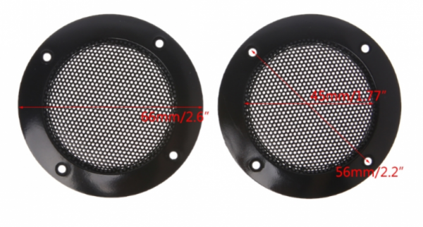

Процесс создания стационарного устройства продолжается, вот его промежуточные результаты. Я же обещал похвастаться! :)
Да, сзади будут пассивные динамики. В конструкции используются: сантехническая труба 160 мм, ламинат и 3D принтер. Конечно всё это будет шпаклеваться, красится и разукрашиваться!

Ссылка не открылась, по названию и картинке нашел лоты на али, но там только динамики, коробки в наличии нет. https://aliexpress.ru/item/33009419868.html?spm=a2g0v.12057483.0.0.54be1...
И еще накладки на динамики, на али их нет в наборе. Может не то нашел, но коробка как у вас.
Накладки не у всех есть. Брал отдельно.
Нашел под свой динамик, у меня он открытый, не знал, что эти сетки отдельно продают
