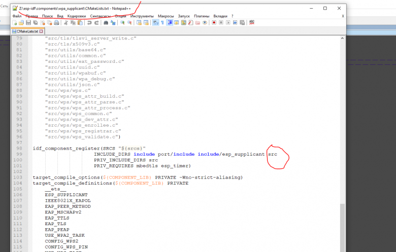

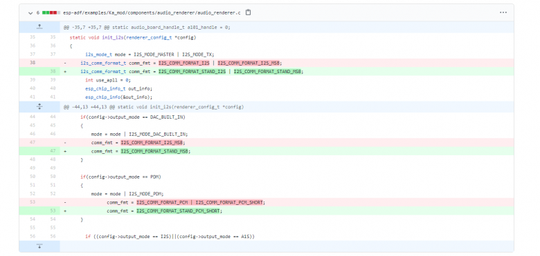

Откройте файл Cmakelists.txt по пути указанному вверху картинки и добавьте в него src (в кружке, в середине)
Спасибо! Сделал. Но легче не стало.

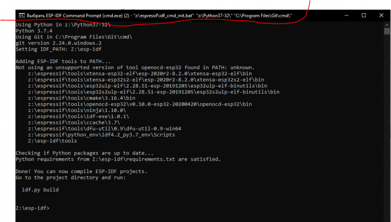

Using Python in N:\Common_Applications\Python\Python38-32\
Python 3.8.3
Using Git in n:\Common_Applications\Git\cmd\
git version 2.27.0.windows.1
Setting IDF_PATH: N:\Common_Applications\esp-idf
Adding ESP-IDF tools to PATH...
n:\Common_Applications\espressif\tools\xtensa-esp32-elf\esp-2019r2-8.2.0\xtensa-esp32-elf\bin
n:\Common_Applications\espressif\tools\esp32ulp-elf\2.28.51.20170517\esp32ulp-elf-binutils\bin
n:\Common_Applications\espressif\tools\cmake\3.13.4\bin
n:\Common_Applications\espressif\tools\openocd-esp32\v0.10.0-esp32-20190313\openocd-esp32\bin
n:\Common_Applications\espressif\tools\mconf\v4.6.0.0-idf-20190628\
n:\Common_Applications\espressif\tools\ninja\1.9.0\
n:\Common_Applications\espressif\tools\idf-exe\1.0.1\
n:\Common_Applications\espressif\tools\ccache\3.7\
n:\Common_Applications\espressif\python_env\idf4.0_py3.8_env\Scripts
N:\Common_Applications\esp-idf\tools
Checking if Python packages are up to date...
Python requirements from N:\Common_Applications\esp-idf\requirements.txt are satisfied.
Done! You can now compile ESP-IDF projects.
Go to the project directory and run:
idf.py build
N:\Common_Applications\esp-idf>

В n:\Common_Applications\esp-idf\components\wpa_supplicant\CMakeLists.txt по Вашему наставлению (СПАСИБО!) прописано: idf_component_register(SRCS "${srcs}"
INCLUDE_DIRS include port/include include/esp_supplicantsrc

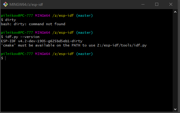

а у вас версия idf какая? проверить можно командой idf.py--version в папке с idf. А еще лучше склонировать последнюю версию по новой. Тока CMakeLists.txt из wpa_supplicant не забыть поменять

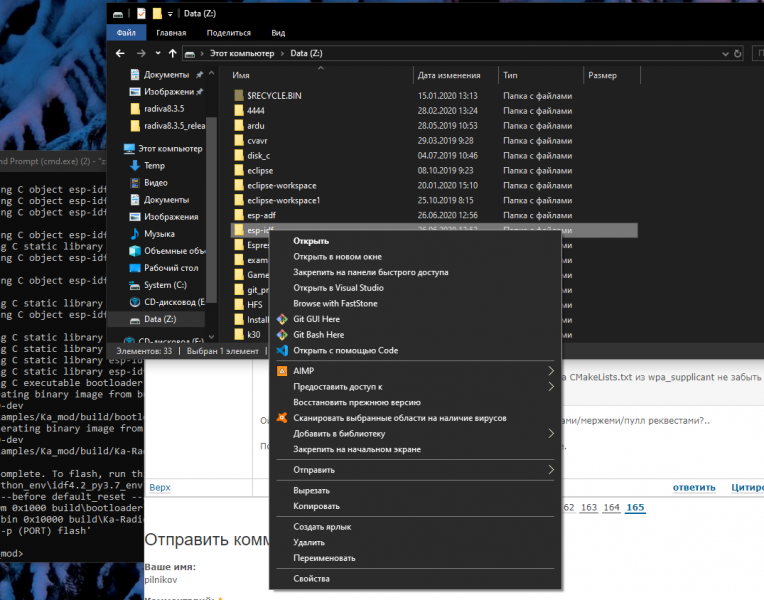

pilnikov пишет:
если щелкнуть по папочке ПКМ, такая менюшка выскакивает?
Нужные пункты есть. Окошко поднимается (MINGW64 (!). Что-то вы писали недалеко от ролика про "лучше MINGW32". И Питон мне, насколько я помню, автосдавнлоадился 32-х битный).
И с версией idf.py все не просто. Если запрашивать версию idf.py в директории esp-idf, пишет, что файл не найден. И даже если перейти в n:\Common_Applications\esp-idf\tools и там попытаться проверить версию - все равно пишет, что такой не найден. DIR в окошке MINGW64 этот файл показывает, а при запуске - Not found: https://yadi.sk/i/c74GQijOH4w6iA
Запустил из n:\Common_Applications\esp-idf. Появилась n:\Common_Applications\esp-idf\adf и все, что в ней имеется на GitHub, например: n:\Common_Applications\esp-idf\adf\esp-adf\examples\Ka_mod\

P.S. Для полноты картины: под конец компиляции были замечания к фрагментам работы с I2S (../components/audio_renderer/audio_renderer.c:53:3: warning: 'I2S_COMM_FORMAT_PCM_SHORT' is deprecated), файл с логом здесь: https://yadi.sk/d/xdiYgYyZE7MHjQ
P.P.S. Для тех, кто будет следовать по этому пути: сейчас у меня, похоже не хватает путей в ENVIRONMENT или в настройках самого esp-idf, поэтому после каждого запуска командной строки (для сборки прошивки) приходится делать export.bat
попробуйте выкинуть все пути к exe шникам в папке espressif из winдузевого Path
Да! Я компилировал версию от 22.05.2020, которую раньше скачал с гитхаба. Взял склонированную с Вашего гитхаба сегодня - и все прошло лучше, чем по маслу!

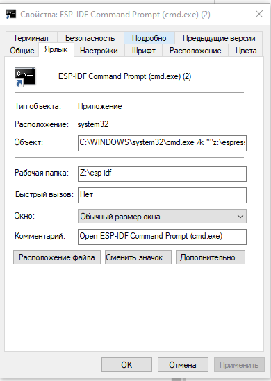

хорошо, в пуске есть папка esp-idf c файлом esp-idf command prompt?
в поле объект - C:\WINDOWS\system32\cmd.exe /k ""z:\espressif\idf_cmd_init.bat" "z:\Python37-32\" "C:\Program Files\Git\cmd\""
пути к питону, гиту и идф должны быть ваши
результат запуска -

Папка и икона установщиком тулчейна созданы,
C:\Windows\system32\cmd.exe /k ""n:\Common_Applications\espressif\idf_cmd_init.bat" "N:\Common_Applications\Python\Python38-32\" "n:\Common_Applications\Git\cmd\""
Если что-то пойдет не так - отшибу Defender и повторю установку.
результат запуска иконы можно? по типу как выше

Using Python in N:\Common_Applications\Python\Python38-32\ Python 3.8.3 Using Git in n:\Common_Applications\Git\cmd\ git version 2.27.0.windows.1 Setting IDF_PATH: N:\Common_Applications\esp-idf Adding ESP-IDF tools to PATH... n:\Common_Applications\espressif\tools\xtensa-esp32-elf\esp-2019r2-8.2.0\xtensa-esp32-elf\bin n:\Common_Applications\espressif\tools\esp32ulp-elf\2.28.51.20170517\esp32ulp-elf-binutils\bin n:\Common_Applications\espressif\tools\cmake\3.13.4\bin n:\Common_Applications\espressif\tools\openocd-esp32\v0.10.0-esp32-20190313\openocd-esp32\bin n:\Common_Applications\espressif\tools\mconf\v4.6.0.0-idf-20190628\ n:\Common_Applications\espressif\tools\ninja\1.9.0\ n:\Common_Applications\espressif\tools\idf-exe\1.0.1\ n:\Common_Applications\espressif\tools\ccache\3.7\ n:\Common_Applications\espressif\python_env\idf4.0_py3.8_env\Scripts N:\Common_Applications\esp-idf\tools Checking if Python packages are up to date... Python requirements from N:\Common_Applications\esp-idf\requirements.txt are satisfied. Done! You can now compile ESP-IDF projects. Go to the project directory and run: idf.py build N:\Common_Applications\esp-idf>переходите в папку ka_mod и в ней наберите idf.py build. Умеете в командной строке ходить по папкам?
INCLUDE_DIRS include port/include include/esp_supplicant src

а у вас версия idf какая? проверить можно командой idf.py --version в папке с idf. А еще лучше склонировать последнюю версию по новой. Тока CMakeLists.txt из wpa_supplicant не забыть поменять
скачанное с гита можно все почистить, оставив тока папку ka_mod - и положить ее в любое удобное место.
Eдинственный idf.py нашелся в n:\Common_Applications\esp-idf\tools\idf.py, но...
n:\Common_Applications\esp-idf\tools>idf.py --version Checking Python dependencies... Python requirements from N:\Common_Applications\esp-idf\requirements.txt are satisfied. Usage: N:\Common_Applications\esp-idf\tools\idf.py [OPTIONS] COMMAND1 [ARGS]... [COMMAND2 [ARGS]...]... Try 'N:\Common_Applications\esp-idf\tools\idf.py --help' for help. Error: no such option: --versionПожалуйста, расскажите про операцию клонирования поподробнее.
Ну вас же гит установлен....
тыкаете в Git Bash Here, получаете такое окошко
в нем и надо про версию спрашивать.

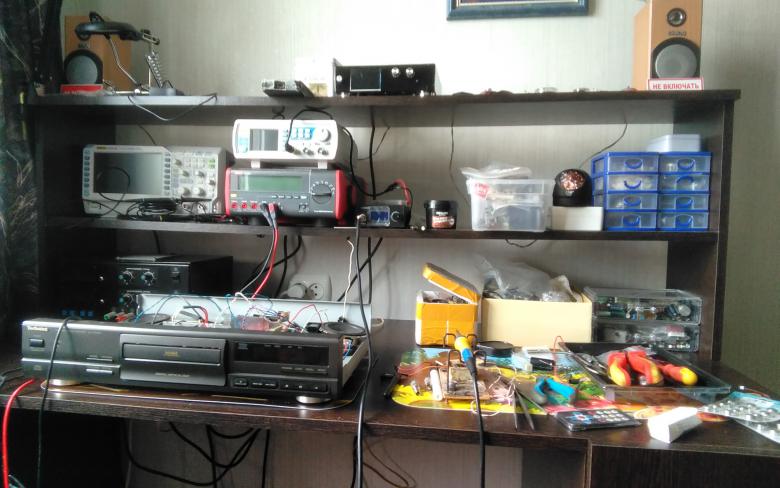

Мне тут от щедрот как бы место для хоббиев дома выделили :)
Место для мелкоскопа есть. Какой у Вас? Что присоветуете? А то, как показывает практика последнего времени, надо обзаводиться, ой как надо.
https://aliexpress.ru/item/32835482930.html жало (еще юзаю bcm2 - копытце с ямкой https://aliexpress.ru/item/32800422264.html)
https://aliexpress.ru/item/32803295956.html паяльник
https://aliexpress.ru/item/4000923670478.html микроскоп (белый штатив)
Со встроенным телевизором намного удобнее чем усб камера к компу(имхо)
вы на версии mingw и питона не обращайте внимания - они у вас нормальные. Вы кстати рабочий загрузчик скомпилили уже. 99% успеха у вас уже в кармане.

И потом заново прописал в n:\Common_Applications\esp-idf\components\wpa_supplicant\CMakeLists.txt
P.P.P.S. pilnikov, ОГРОМНЕЙШЕЕ СПАСИБО!
проверьте мой мод на последнюю версию
д.б. так
про картинки
