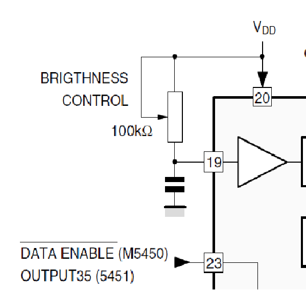

Дорогие форумчане, не могли бы вы объяснить мне, непутёвому, как правильно подключить драйвер светодиодов M5450B7 к Arduino. А именно как подключить ногу BRIGHTNESS CONTROL (нога №19).
Так
Или так
Если по первому варианту, то какого наминала ставить конденсатор?
И второй вопрос: Что именно подключать к ноге 23 (DATA ENABLE FOR M5450
OUTPUT BIT 35 FOR M5451), землю или это просто ещё один выход на микросхеме?
DenLiss, ну почитайте форум шесть страниц всего, уважаемый kruzhnoff в посте 201 все четко описал.
" В науке нет широкой столбовой дороги и только тот может достичь сверкающих вершин, кто нестрашась усталости карабкается по ее каменистым тропам"(К.Маркс)
YRA, большое спасибо, что не оставляете без ответа мои вопросы.
Тему я читал и пост 201 тоже, но я так понял, что там речь идёт о регулировке яркости 1й и последней ступени (Если поставить перемычку). Я же хочу сделать так, чтобы плавно зажигались и плавно гасли все ступени (1 и 2 и 3и тд.) по очереди или все вместе. Я сам в никак разобраться не могу.
Если не трудто, то ответьте, пожалуйста, при таком подключении как в 201 посту это возможно или нет?
За ранее благодарен.

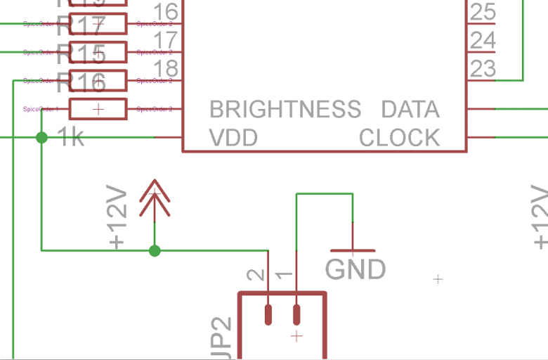

Я сам в платах не силён, поэтому возникло пару вопросов, общих и, в частности, к kruzhnoff. Я понимаю, что мои вопросы будут очень делитанские и тупые, но пожалуйста не оставляйте без ответа:
1. kruzhnoff, в Вашей последней схеме резисторы (R1, R2 и так далее) какого наминала?. Я так понимаю 10кОм?
2. На драйвер светодиодов М5450В7 на контакты VDD и Brightness нужно подовать +12V или +5V?
3. В транзисторе IRF7314 на ножки S1 и S2 точно нужно подавать +12V или -12V? И между ножками D1, D2 и светодиодой лентой обязатеьно ставить резистор, если да то какого наминала?

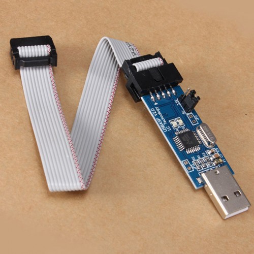

Добрый день. Может кто подскажет можно ли загрузить скетч в arduino pro mini с помощью usbasp v2.0 как на фото. Если можно, то как. В интернете все используют или самодельные или USB-to-Serisl (UART).
За ранее спасибо.

Резисторы R1-R14 10kOm, R15-R29 1kOm.
На VDD микросхемы (м5450) подаётся +12V, на BRIGHTNESS +12V через резистор 1кОм.
На S1 и S2 транзистора (IRF7314) подаётся +12V.
Между лентой и выходами транзистора (IRF7314) резистор не нужен.

По вторму варинту там 19 нога 1кОм, 23 нога-земля

Уж прошу прощения за свою назойливость, но отвнтьте пожалуйста.

И скажите пожалуйста, вы подключали m5450B7 так как на вашей схеме нарисовано
Я имею ввиду ногу 19 и 23.
Я предпологаю что именно в подключении этих ног кроется загвоздка с ШИМ.
Спасибо.
Я пробывал два варианта подключения 19 ноги (Brig. Con.). Первый как на схеме через постоянный резистор 1кОм. Второй вариант это с реализацией ночной подсветки верхней и нижней ступеней, это когда питание на 19-ногу драйвера идет с выхода ардуино (в моём случаи с 5-го).
На схеме их даташита приведён пример с использыванием переменного резистора. Он дает возможность регулировать вручную яркость светидиодов. Т.е. крутите ручку переменника и выставляете нужную Вам яркость (как в советских телевизорах).
Загвоздка с ШИМ на этом драйвере кроется в скетче, т.е. его нужно правильно написать с использыванием библиотеки и т.д.
Для tlc5940 я нашол нужную библиотеку и пример реализации ШИМ, а вот с М5450 как то не сложилось.
