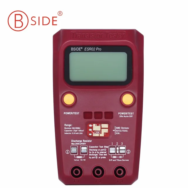

Корпусированный транзистор-тестер. Приехал откуда-то из Подмосковья за 9 дней. Работает от Кроны и внешнего БП. Меряет выводные детали, SMD и всё, за что можно крючками зацениться. Конденсаторы, резисторы, индуктивности, диоды, мосфеты, тиристоры... коэффициенты усиления, падение напряжения на светодиодах - всё, как положено. Сравнивал с каким-то фабрично-китайским LC-метром от Victor - разброс есть, но не на порядок. Поверенных приборов нет, о точности врать не буду. Но, то, что у новой детали на корпусе написано - примерно то и кажет. Умеет быть генератором частоты (набор из нескольких: 10Hz, 50Hz,... 433Hz и т.д до 1mHz. Осциллографом посмотрел - показывает ту же частоту. Есть PWM на 7,8kHz. Для конденсаторов до 2000uF встроено отдельное гнездо для разряда. Отключается сам через 20 сек. Для каждого измерения необходимо жмакать кнопку.
Не очень понравилось:
- При подключении выводных деталей с тонкими ножками есть опасность их перегнуть или сломать - слишком жесткие контактные скобы (или как их назвать?) TO-220 - самое то. Может пока новый, неразношенный...
- SMD типоразмером меньше, че SOT-223 не очень удобно к площадке прижимать.
- Управление одной кнопкой (на корпусе две, но они дублируются) - нужно нажимать кратко, чуть подольше и долго. Вобщем, без чувства ритма управлять сложно.
- В дырки для щупов лезет не всё. Из моих отлично подошли только крючки, которые из обычных мультиметров вываливаются.
- Часть пунктов в меню еще не реализованы.
- Как пишут в интернете - прошивка для обычного Transistor Tester-а от Маркуса на BSIDE не натягивается. Дисплей там посажен не на те пины МК что ли...
Но, в целом, неплохое дополнение в домашнюю лабораторию, я считаю.
