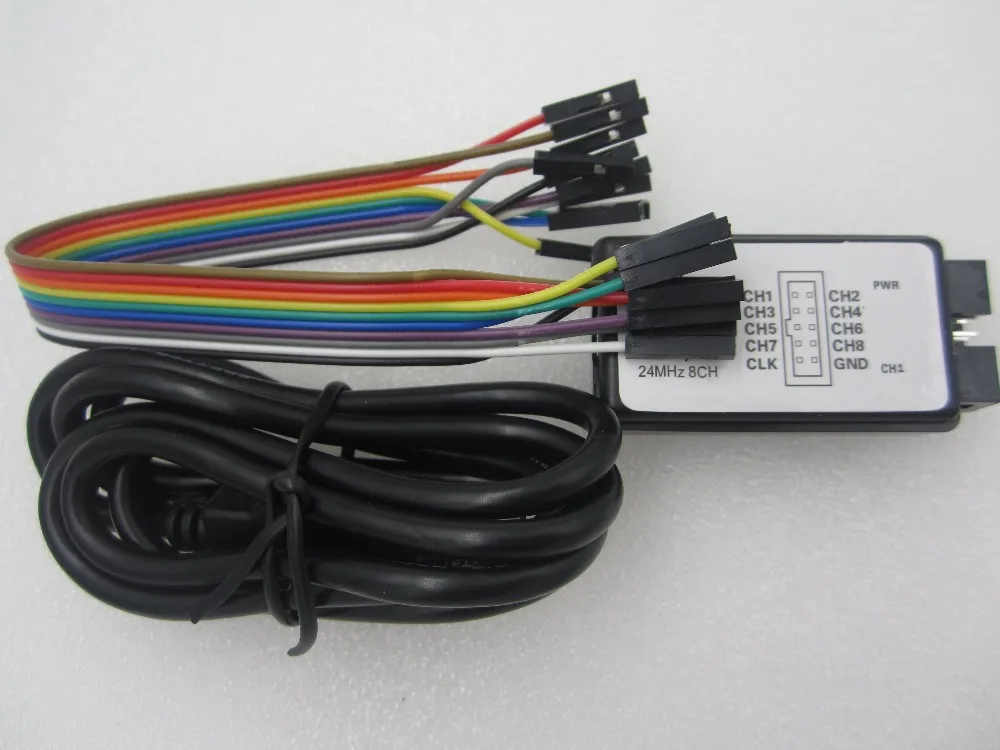

Купите логический анализатор. Стоит копейки и делает все что вам нужно включая анализ протоколов
Unikolai, недорогой китайский клон лог.анализатора Saleae позволяет не просто просматривать наличие сигнала, а автоматически декодировать его. То есть, видеть какие байты непосредственно передаются. Это удобней, чем наблюдать меняющийся сигнал на осциллографе. Отличие от осциллографа в том, что он работает не в режиме реального времени. Т.е. сначала записывает фрагмент сигнала, а потом показывает. Ну и аналоговые сигналы не измеряет, только цифровые. Но есть логические анализаторы подороже, которые работают и с аналоговыми.
да уж, чего только нет, а простенький осциллограф на нанке подойдет для таких задач? будет это все видно?
Нет, не подойдет. Там вся обработка идет на стороне компьютера, сам анализатор лишь с большой скоростью снимает сигнал и передает его программе на ПК, которая записывает и анализирует сигнал.

Unikolai, для этого гораздо удобнее использовать логический анализатор. https://www.youtube.com/watch?v=qm2aLMX6lu8
Вам же уже сказали, что для просмотра цифровых сигналов намного удобнее логический анализатор! Самый дешевый не намного дороже Arduino Free shipping 1PCS 1set New Arrival USB Logic Analyze 24M 8CH, MCU ARM FPGA DSP debug tool
и частота дискретизации у него 24MHz!

спасибо за ясный ответ, ну вы же прикидывайте мой уровень на данный момент) на данный момент я хочу понаблюдать за передачей данных ic2 и для подобных целей
http://samopal.pro/logic_analizer/
Там вообще-то 400kHz
я понял) будем приобретать логический анализатор) всем спасибо за разъяснения)хотя на ардуинке сделать осциллограф тож хорошая идейка)
P.S.: подключать удобно с помощью наконечников Free Shipping 10pcs Test Hooks Clips for Logic Analyzers Logic Test Clip 5 Colors: Red Black Yellow Green Blue
