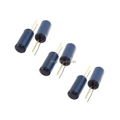

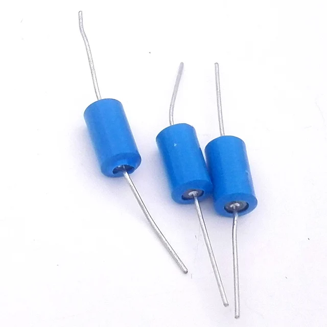

В своё время делал внучке волшебную палочку. Датчик «взмаха» делал из металлической гильзы, пружинки и гаечки. Это была самая крупная деталь – она и определяла размер изделия. А сейчас вот получил вполне приличные и совсем недорогие датчики встряхивания SW-18020P. Проверил – то, что нужно. Может, кому пригодится, смотрите.
Только имейте в виду это именно датчик встряхивания, а не вибрации. Тот (датчик вибрации) достаточно чуть задеть и он срабатывает. А этот именно встряхнуть надо.
Если кому-то нужны датчики вибрации, то я брал F245-04 – довольно чувствительные.
(обе картинки - ссылки)

Там на плате модуля компаратор и фильтр дребезга с возможностью настройки уровня вибрации при котором срабатывает.
А сам датчик - да, его можно использовать также, как второй - притянуть к питанию/земле от 5К и больше и снимать с серёдки.
А какой сигнал выдаёт датчик? Замыкается, размыкается, изменяет сопротивление? Пьезокерамика?
Дрыгается :) По-умолчанию: НЗ-контакт.
Из того, что нашел, его строение такое:
все китайские датчики что мне попадались контактные. Но надо понимать, что их большое разнообразие. В том числе многие отличаются наличием-отсутствием направленности, т.е. Некоторые реагируют на сотрясание только с определенным вектором
Наивно надеяться протестировать датчик тестером. Как правило замыкания очень короткие, их поймать можно только на прерывании, даже на digitalRead лучше не надеяться. Использовал подобные в игрушке http://radiokot.ru/circuit/digital/game/48/
кроме датчиков вибрации/тряски еще много датчиков наклона, внешне они все похожи - темная трубка с торчащими контактами, хотя датчики наклона бывают в форме стеклянной колбочки похожей на мелкую неонку. Датчик наклона тоже контактные и имеют направленность
Я писал про два. Один замыкается, другой размыкается. Вам какой? Тот который датчик вибрации размыкается ненадолго, а если проинтегрировать то можно получить "частоту" размыканий, т.е. по сути уровень вибрации, что и сделано на упомянутом модуле.

Ну, собственно, так и есть. Датчик замкнут (а он нормально замкнут) - на выходе компаратора HIGH, светодиод (правый по схеме) не светится. Датчик разомкнут - на выходе компаратора LOW - светодиод светится.
Ну а поскольку в реальности он никогда не размыкается напостоянку и лишь дрыгается более или менее часто, то для того и нужен конденсатор, чтобы эти дрыги превратить в плавную кривую. Чем чаще дрыги (размыкания) тем выше напряжение на нижнеем входе компаратора. Как только оно превысило напряжение на верхнем входе - на выходе HIGH сменяется на LOW и загорается светодиод.
Я бы, наверное, ещё поставил диод перед самым выходом модуля (возле DO) анодом к выходу и катодом к модулю, чтобы отрезать цепь выхода модуля от цепи сигнального светодиода. На самом деле, я не уверен, что в реальности это даст какой-то выигрыш, но хуже не будет точно (за ислюченим некоторого удорожания модуля).
Можно всё это выбросить (оставить только датчик и конденсатор) и завести на аналоговый вход МК, а там принимать решение в зависимости от того превышен некий порог или нет. Что, я собственно у себя и делаю. Получается программный компаратор и некий числовой порог (который можно программно менять) вместо подстроечного резистора.
