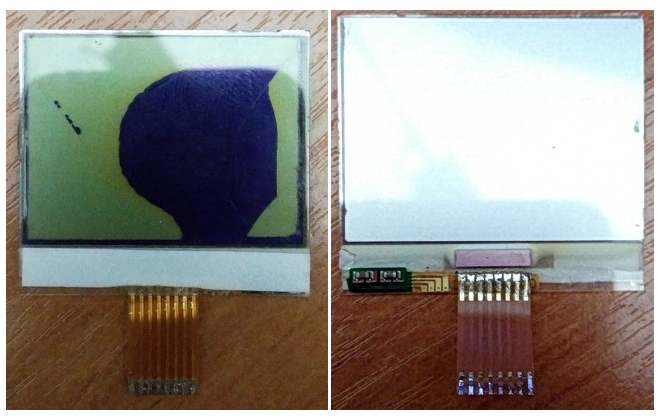

Aicse - Может из-за плохого контакта платы экрана с экраном(стекляшкой). Сними аккуратно железку которая держит стекляшку и посмотри что и как с контактами.
tekagi - Попадались экраны без резинки, а с припаянным шлейфом.
alexadresat, с припаяным ни разу 5110 не встречал.Может приклееным? У них технология CoG, чип на стекле, дорожки напылены на поверхность. А вот гайды по приклейке проводников на голые дисплеи попадались. Всё надёжнее резинок, с ними я тоже помаялся.
tekagi - Отдали мне платку с разбитым экраном, с Китая так пришла, Так вот разобрал а там шлейф на стекле приклеен типо эпоксидкой, а к плате припаян, я его отпаял, потом от старого телефона Nokia 3310 взял экран, так там вообще прижимные контакты, но все подошло.
Вот смотри это китайское чудо...
Такой поставил от Nokia 3310
Это не китайское чудо, как раз китайское чудо с напылением и резинкой, а оригинал от нокиа идет с позолоченными контактами, как на Вашем фото.

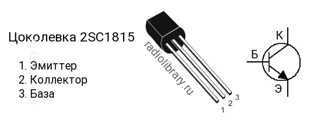

Всем привет, подскажите кто знает. Нет счета, я так понимаю нерабочий СТС 5?
При тыканье пальцем в корпус счётчика счёт есть? Если да, то дохлый.
При прикосновении к корпусу так же ноль реакции.
Romka5110 - Преобразователь настраивали? На ВВ конденсаторе есть +-400в?
Настраивал, 400 в есть, только проседает при измерении до 300в (замер на fluke 8845a)
Romka5110 - При включенном дозиметре одной рукой прикоснись до плюса датчика и короткими нажатиями до минуса датчика, должен пойти счет. Не бойся током не звезданет... Если этого нет то не работает формирователь импульса.
Какой транзистор установлен в формирователе? На фото установлен не ВС547 или он установлен не правильно.
Транзистор С1815
А на палец реакция есть?
На палец реакции нет.
сделай фото со стороны дорожек..
Распиновка соблюдена? У С1815 база с краю, а у BC547 в середине.
Спасибо большое всем за подсказки и оперативную помощь! И правда, проблема была в контактах в дисплее, они под резинками были тёмно серыми. Промыл изопропиловым спиртом, с резинкой, визуально, всё в порядке. Сейчас разрядил аккумулятор до 3.6 с копейками, дисплей работает и включается с первого раза, полагаю, дальше тестировать бессмысленно.
