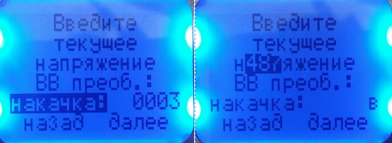

При переходе на экран калибровки опорного курсор не установлен никуда, появляется только с первым нажатием.
Такой же баг с расположением данных, как на этом скрине alexadresat'а:
Насколько я понял, здесь должен был запуститься генератор? Генерации нет... На выходе, если ничего не менять на экране накачки, k_delitel 45679, ADC_value 2.

Преобразователь НЕ запускается. И при вводе текущего напряжение оно бегает...(при выходе меняется установленное значение, постоянно)

alexadresat - Перезалил, прошей последнюю и если не сложно, то да можно и видео)) В ручой можно снять как ведет себя изменение параметра "HV" и как после выхода из этой настройки меняются "KD" и "ADC".
UPD. Ооочень странно... Не понятно откуда берутся такие цифры, уже десять раз перепроверил все формулы, ну не возможно из них получить такое... В общем архив перезалил, клавиши инвертировал, попробуй еще раз быструю мб щас что выйдет...
Все тоже самое...
Давай начнем с того что кнопка вниз она же минус, кнопка вверх она же плюс. Так как то понятнее...
alexadresat - Дак оно так и было до этого, мб я не так понял - "Быстрая настройка на экране где вводишь значения плеч надо поменять направления вверх-вниз - перепутано"... Попробуй сбросить настройки и после загрузки сразу войти в ручные настройки и посмотреть значения "KDL" и "ADC"
Нет я не про это, я про регулировку когда параметр регулируешь... вниз-минус, вверх-плюс параметр.

alexadresat - Все, кажись нашел косяк, перезалил, пробуй.
