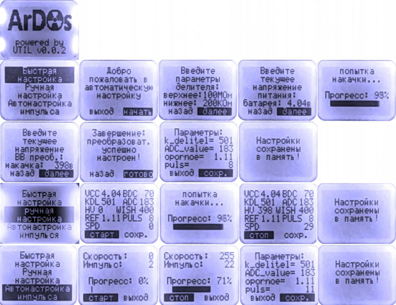

19.06.20 #ArDos_utility_for_debug_0.0.2 - Также теперь есть отдельная утилита для настройки и отладки преобразователя. С её помощью можно как и быстро настроить (введя всего сопротивления делителя, напряжение питания и напряжение ВВ), так и в ручном режиме отладить все параметры ещё более точно. Также есть инструмент для автоматической настройки длинны импульса.
От вас требуется только прошить утилиту(параметры в скетче менять не обязательно), при первом старте откроется быстрая настройка. Ваши действия: "Начать" -> Вводите верхнее и нижнее плечо вашего делителя(можно просто номиналы купленных сопротивление) -> "Далее" -> Подключаете мультиметр к источнику питания вашего дозиметра и вводите показания в параметр "батарея" -> "Далее" -> Подключаете мультиметр к выходу преобразователя ВВ(конденсатору на выходе) вашего дозиметра и вводите показания в параметр "накачка" -> "Далее" -> "Готово". Если преобразователь был успешно настроен, то вы увидите финишное окно со всеми основными параметрами, которые нужно будет просто переписать в скетч с прошивкой дозиметра(названия параметров и переменных(дефайнов) в скетче совпадают).
Для более правильной работы, необходимо настроить длину импульса. Для этого есть два способа, в ручную настроить "эмпирическим" путем в "Ручной настройке" или же воспользоваться инструментом "Автонастройка импульса", после нажатия на "старт" пойдет процесс подстройки(занимает +- 30сек), в конце сразу же откроется финишное окно со всеми основными параметрами.

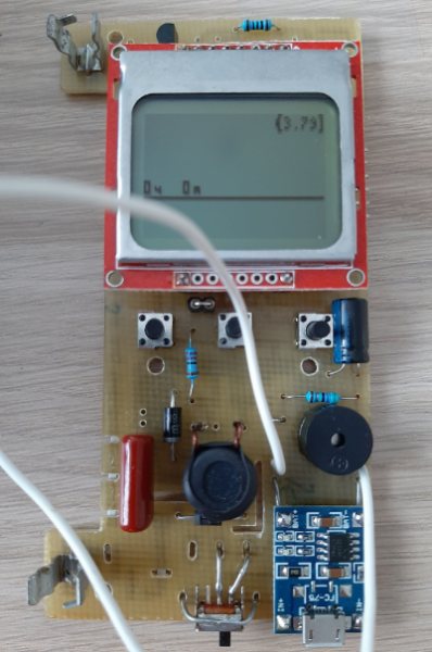

Всем привет. Помогите пожалуйста разобраться с загрузкой скетча, в этом деле не разбираюсь. Прошиваю через программатор CH340. Выдает следующую ошибку:
Arduino: 1.8.13 (Windows 8.1), Плата:"Arduino Pro or Pro Mini, ATmega328P (5V, 16 MHz)"
C:\Program Files (x86)\Arduino\ardos\ardos.ino: In function 'void loop()':
C:\Program Files (x86)\Arduino\ardos\ardos.ino:364:58: warning: ISO C++ forbids converting a string constant to 'char*' [-Wwrite-strings]

Утилиту обновил, добавлена автонастройка импульса(будет длится +- 30с) затем выведет на финишный экран со всеми параметрами.

mambavamba14 - Ты заметил разницу показаний puls= Быстрая настройка и Автонастройка импульса?
alexadresat - Просто даже фиг знает что написать, вроде и так интерфейс максимально (на сколько это возможно) "юзерюзер-френдли")))
Ну так в быстрой предыдущее состояние импульса, а в автонастройке новое...поидее вроде так.

20.06.20 #ArDos_with_RADON_1.7.0 - Интегрирована работа с утилитой по настройке ВВ преобразователя.
