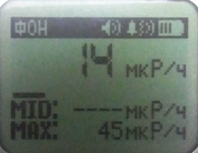

#ArDos_with_RADON_2.0.0 - Реализован новый алгоритм счета фона, шкала на экране фон теперь показывает точность измерения(заполненность массива счета), если фон статичный(+-) то шкала заполняется до полного и остается таковой до момента скачка/спада импульсов в первых двух ячейках по отношению к предыдущим 7-ми ячейкам, если зафиксировали скачок/спад - то оставляем первые две ячейки, остальные затираем и считаем по алгоритму "домножения" до времени счета пропорционально заполнению буфера счета. Также, если текущий фон меньше 50-ти - то не реагируем на резкие изменения и ждем превышения этого предела.
Также есть настройки алгоритма:
#define GEIGER_COEF_MIN 0.10 //минимальный коэфициент начала спада фона(влияет на чувствительность к спаду)(0..0.50)
#define GEIGER_COEF_MAX 1.00 //максимальный коэфициент начала скачка фона(влияет на чувствительность к скачку)(0.50..5.00)
#define GEIGER_CYCLE 6 //количество циклов до начала обработки коэфициентов(влияет на скорость реакции к спаду/скачку)(4..10)
#define GEIGER_BACK 50 //уровень фона, при котором начинать ускоренный счет(30..100)(uR)
О, так уже намного лучше. Не идеал, но направление верное.
Далее алгоритм продлеваться будет? Если да - то, думаю, от ограничения в 50 мкР/ч можно будет отказаться. Либо порогово, 2/7/1.0 - 7/17/0.5 - 15/40/0.3, либо плавно до 10-15 секунд, на каждом шаге добавляя помалу количество ячеек сравнения и соотношение скачка.
Сейчас при поднесении КИ несколько секунд плавный набор до значения выше 50, потом пара секунд отработки алгоритма и резкий рывок с последующей стабилизацией. Проресс-бар тоже порадовал.
UPD. Похоже, при набранном массиве не стоит брать отношение 2/7 и т.д., лучше брать к среднему по всему массиву за вычетом уже пройденного (т.е. при 2/7 среднее для сравнения считаем для ячеек 3-7, а не 1-7. При полностью набранном массиве среднее для всех элементов, кроме первых 2). Если смоделировать подход к источнику (т.е. не моментальное поднесение, а медленное) - алгоритм не отрабатывает, потому что в 7 ячейках уже завышенные значения. Если алгоритм отработал или прибор только включили, то по уже набранным ячейкам, но не менее тех же 2/7, 7/17 и т.д.
tekagi - Конечно будем допиливать, это все-же первый набросок)) Не совсем понял про какое среднее имеешь ввиду "(т.е. при 2/7 среднее для сравнения считаем для ячеек 3-7, а не 1-7)", типо делаем так - (1-2яч. / 5-9яч.)? Или наоборот не учитывать 3-9яч. при полностью набранном массиве, а брать в расчет следующие?
Видео обновил. Из странного: при удалении КИ значения могут как резко упасть до нуля или ЕРФ (что нормально), так и до значений в два-четыре раза выше фона и потом медленно спадать до ЕРФ.

#ArDos_with_RADON_2.0.0 - Средний и максимальный фон начинают отображаться только после минимального набора точности, добавлена авария при отсутствии импульсов от счетчика, настроить интервал проверки можно в "config" параметр "IMP_ERROR_TIME", добавлена возможно вывода коэффициента на экран для отладки, параметр в "config" - "COEF_DEBUG", добавлен новый подпункт "ФОН1" в пункт настроек "Щелчки", он позволяет включать треск щелчков по превышению порога "Ф1".
UPD. Добавлен предел отключения режима сна устройства при больших уровнях фона для более корректной работы устройства, параметр в "config" - "RAD_PWR_MANAGER".
tekagi - Да есть такое, шото с утра навеяло)) Вывод коэффициента поправил, случайно на другую картинку посмотрел и не туда курсор установил...

#ArDos_with_RADON_2.0.0 - Переработан алгоритм. Изменены конфигурации алгоритма счета фона:
define GEIGER_RAD_MIN 50 //минимум диапазона квантования коэфичиентов(0..100)(uR) define GEIGER_RAD_MAX 1000 //максимум диапазона квантования коэфичиентов(100..10000)(uR) define GEIGER_BACK 50 //уровень фона, при котором начинать ускоренный счет(30..100)(uR) define GEIGER_CYCLE 6 //минимум циклов до начала обработки коэфициентов(влияет на скорость реакции к спаду/скачку)(4..10) static const float coef_mass[2][6] PROGMEM = { //массив коэфициентов для диапазона квантования фона 0.00, 5.50, //0-й порог(естественный фон) 0.10, 2.00, //1-й порог 0.15, 1.75, //2-й порог 0.20, 1.60, //3-й порог 0.25, 1.50, //4-й порог 0.30, 1.25 //5-й порог };Нужен ли
Если не учитывать минимальный уровень, что изменится? Так теряем время на набор среднего значения до этих 50, тормозя весь алгоритм.
UPD: Пока слишком чувствительный, буду играться коэффициентами. При ЕРФ (у меня около 20 мкР/ч) не доходит до набора среднего. Первый коэффициент поправка на уровень текущего фона, второй кратность?
tekagi - Упс, забыл удалить дефайн...он все равно ни на что не влияет...
В массиве: 1-й коэффициент для спада, 2-й коэффициент для скачка, все что между ними считается недостаточным для скачка/спада.
Хм, думаешь одного коэффициента на рост и спад будет недостаточно? Я думал меньший поправка на уровень фона для последних набранных ячеек. Хотя их стоит задавать отдельно, от шага сравнения они зависеть не будут, только от уровня фона.
Может из-за малых коэффициентов показания так и колбасит, надо будет с равными проверить.
Возможно тревоге потребуется таймаут или задаваемый минимальный уровень набранной погрешности.
mambavamba14 - На экране ФОН периодически срабатывает тревога и вырубает шелчки, заходишь в настройки щелчки выкл., и невозможно их включить.
tekagi - Так по моей формуле при спаде коэффициент падает при скачке растет, поэтому и в массиве их по двое.

Десять минут работы, вот такие результаты.
alexadresat - Полоска до максимума не доходит??
tekagi - Как то пробовал однажды атмел студио...шото не зашло))
mambavamba14 - Полоса до конца доходит, но не всегда. Среднего показания так и нет уже 20 минут.

Сейчас среднее вообще по нолям, ни разу за 40 минут...
alexadresat - А попробуй с первыми коэффициентами, также будет??
Перезелил архив, добавил ступенчатый перебор коэффициентов поправки по фону. Теперь конфиги выглядят так:
#define MASS_TIME 7 //всего данных в массиве коэффициентов времени #define MASS_BACK 7 //всего данных в массиве коэффициентов фона static const uint8_t time_mass[MASS_TIME][2] { //массив выборки элементов из основного буффера для сравнения 2, 6, //0-й порог 3, 9, //1-й порог 4, 12, //2-й порог 5, 15, //3-й порог 6, 18, //4-й порог 7, 21, //5-й порог 8, 24, //6-й порог // 6, 7, //7-й порог // 6, 8, //8-й порог // 7, 8, //9-й порог // 7, 9, //10-й порог // 8, 9, //11-й порог // 8, 10 //12-й порог }; static const float coef_time_mass[MASS_TIME] { //массив коэффициентов сравнения для выявления скачков/спадов 5.00, //0-й порог 4.00, //1-й порог 3.00, //2-й порог 2.50, //3-й порог 2.00, //4-й порог 1.70, //5-й порог 1.50, //6-й порог // 2.00, //7-й порог // 2.00, //8-й порог // 1.75, //9-й порог // 1.75, //10-й порог // 1.75, //11-й порог // 1.75 //12-й порог }; static const uint16_t back_mass[MASS_BACK][2] { //массив квантования коэффициентов поправки на текущий фон 0, 50, //0-й порог 50, 300, //1-й порог 300, 1500, //2-й порог 1500, 14400, //3-й порог 14400, 20500, //4-й порог 20500, 35200, //5-й порог 35200, 65500, //6-й порог // 6, 7, //7-й порог // 6, 8, //8-й порог // 7, 8, //9-й порог // 7, 9, //10-й порог // 8, 9, //11-й порог // 8, 10 //12-й порог }; static const float coef_back_mass[MASS_BACK] { //массив коэффициентов поправки на текущий фон 1.70, //0-й порог 1.40, //1-й порог 1.30, //2-й порог 1.20, //3-й порог 1.10, //4-й порог 1.00, //5-й порог 0.90, //6-й порог // 0.80, //7-й порог // 0.70, //8-й порог // 0.60, //9-й порог // 0.50, //10-й порог // 0.40, //11-й порог // 0.30 //12-й порог };mambavamba14, попробуй. Сам блокнот, ардуино плагин. В плагине есть инструкция по установке, если всё верно - в меню "языки" внизу появится Arduino. Есть ещё весьма полезный compare плагин, но не найду исходного архива. Если поиском не найдёшь - напомни, выдерну из установленного. Единственный минус, по сравнению с ИДЕ - не подхватывает все связанные файлы из рабочей директории, приходится отрывать вручную (а может я просто не нашёл в опциях). Зато сохраняет состояние вкладок (открытых файлов) при выходе и обновляет их содержимое при открытии.
Сейчас получше ..., но вот максимально 54 мкР/ч, в работе 10 минут.
10 мкР/ч
mid: 13 мкР/ч
max: 54 мкР/ч
