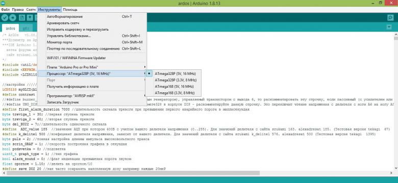

Желательно фото ардуинки и настроек выбора платы в АрдуиноИДЕ.

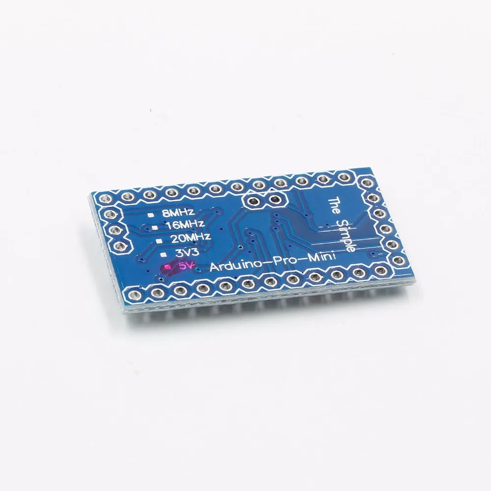

Чип какой-то подозрительный, без надписи Atmel.
И 20MHz на задней стороне тоже как-то вызывают сомнения.
UPD. со страницы товара:
*Дополняю отзыв: ардуинки прошиваются и вроде как бы работают, но нужны были точные временные интервалы. Delay отрабатываются в два раза медленней чем установлено, и в UART выводит мусор. Скетч рабочий, собираю не первый раз. Видимо стоит кварц не на 16мгц. Заказывал это - 1 шт./лот ATMEGA328P Pro Mini 328 Mini ATMEGA328 5 В/16 МГц для Arduino .
*стоит кварц на 8 мгц
*Поторопился выставить пятёрки. Кварц 8Мгц, да и с процессором сомнения.
Для начала заменить кусок кода из сообщения выше. Или при компиляции указать восьмимегагерцевую ардуинку. Если поможет - смотреть, не будет ли сюрпризов дальше. В идеале, конечно, лучше заменить.

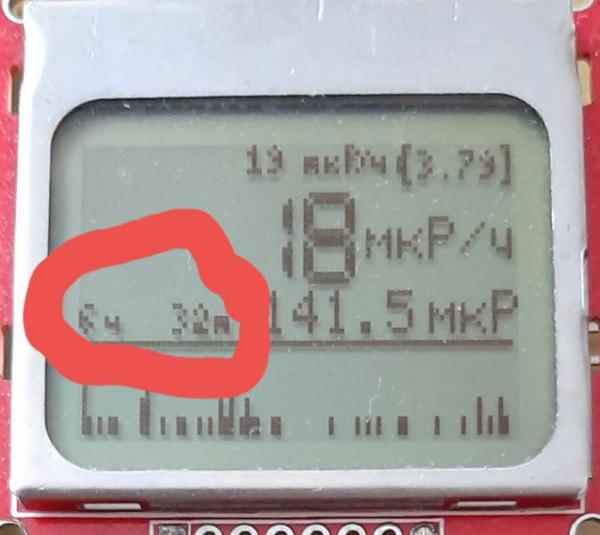

Всем добрый день! Проблема со счетом времени: на дисплее 6ч 32м, по факту в два раза больше. Подскажите пожалуйста в чем дело.
Кварц 16МГц?
Так точно.
Тогда не знаю. Обычно такой эффект если залить прошивку для 16МГц/5В ардуинки в 8/3.3. Но это ещё умудриться надо. Проверил на всяк случай, сбросил дозу/время и положил рядом секундомер - пять минут секунда в секунду. Оставлю потикать пару часов.
6:32 это за одну сессию или за несколько с промежуточными выключениями?
6:32 с промежуточными включениями, но и после сброса так же разница ровно в два раза.
Доза сохраняется по достижении определённого порога. Выполните сброс дозы,оставьте включённым и засеките время, на несколько часов. Если разброс пойдёт в первые же минуты - вероятно кварц всё же 8МГц, либо ковыряны дефайны в прошивке. Тогда перзалью в свой прошивку заново и повторю эксперимент.
tekagi так понимаю менять ардуинку?

#include <util/delay.h> //уже есть #include <EEPROM.h>//уже есть #define ADC 163 //значение АЦП при котором 400В с учетом вашего делителя напряжения (0..255). Для значений делителя с сайта srukami ADC 163. (Тестовая версия tekagi 67) #define k_delitel 50 //коефициент делителя напряжения, зависит от вашего делителя. Для значений делителя с сайта srukami k_delitel 576. (Тестовая версия tekagi 1395) byte puls = 2; //тонкая настройка длинны импульса высоковольтного транса float opornoe = 1.10; //делить на opornoe/10 volatile int shet = 0; unsigned long t_milis = 0, gr_milis = 0, lcd_milis = 0, toch_milis = 0, timer_mil = 0; unsigned long spNAK_milis = 0, time_doza = 0, bat_mill = 0; int hv_adc, hv_400, shet_s = 0, fon = 0, shet_gr = 0, shet_n = 0; int speed_nakT = 0, speed_nak = 0, time_sh_l = 0, result; byte mass_p[84], mass_toch[201], m = 0, n_menu = 0, sys_menu = 0, mass_36[41]; byte val_kl = 0, val_ok = 0, menu = 0, zam_180p = 0, zam_36p = 0, gif_x = 0; byte sek = 0, minute = 0, bet_z = 0, gotovo = 0; int bet_z0 = 0, bet_z1 = 0, bet_r = 0; float VCC = 0.0, doz_v = 0.0, stat_percent = 99.0; bool tr = 0, poisk = 1, fonarik = 0, g_fl = 0, toch; uint8_t key_data = 0; //------------------------------------------------------------- void setup() { Serial.begin(115200); ACSR |= 1 << ACD; //отключаем компаратор DDRB |= (0 << 0); PORTB &= ~(1 << 0); //пин пустой 8 DDRC |= (0 << 4); PORTC &= ~(1 << 4); //пин пустой А4 DDRC |= (0 << 5); PORTC &= ~(1 << 5); //пин пустой А5 attachInterrupt(0, Schet, FALLING);//прерываниям пин 2 DDRB |= (1 << 5); //пины на выход DDRD |= (1 << 5); nakachka(); } //------------------------------------------------------------- void loop() { generator();//накачка по обратной связи с АЦП } //------------------------------------------------------------------------------------------------------------------ //-------------------------------------------------------------- //------------------------------------------------------------------------------------------------- void Schet() { //прерывание от счетчика на пин 2 shet++; } //------------------------------------------------------------------------------------------------- void generator() {//накачка по обратной связи с АЦП hv_adc = Read_HV(); if (hv_adc < ADC) { //Значение АЦП при котором на выходе 400В int c = puls; PORTD |= (1 << 5); //пин накачки while (c > 0) { asm("nop"); c--; } PORTD &= ~(1 << 5);//пин накачки speed_nakT++; } } //-------------------------------------------------------------------------------------------------- int Read_HV () { ADCSRA = 0b11100111; ADMUX = 0b11100110;//выбор внутреннего опорного 1,1В и А6 for (int i = 0; i < 10; i++) { while ((ADCSRA & 0x10) == 0); ADCSRA |= 0x10; } result = 0; for (int i = 0; i < 10; i++) { while ((ADCSRA & 0x10) == 0); ADCSRA |= 0x10; result += ADCH; } result /= 10; return result; } //---------------------------------------------------------------------------------------------------- //------------------------------------------------------------------------------------------------------ void nakachka() {//первая накачка byte n = 0; while (n < 30) { PORTD |= (1 << 5);//дергаем пин int c = puls; while (c > 0) { asm("nop"); c--; } PORTD &= ~(1 << 5);//дергаем пин n++; _delay_us(100); } } //------------------------------------------------------------------------------------------------------ void speed_nakachka () { //скорость накачки имлульсы/сек if (millis() - spNAK_milis >= 1000) { spNAK_milis = millis(); speed_nak = speed_nakT; speed_nakT = 0; } } //------------------------------------------------------------------------------------------------------ //------------------------------------------------------------------------------------------------------ void timer_soft() { if (millis() - timer_mil >= 1000) { timer_mil = millis(); sek++; toch = !toch; if (sek > 60) { sek = 0; minute++; } } }Собрал повышающий модуль на 400В. Вычистил из прошивки все лишнее. Пытаюсь получить 400В. Напряжение 2.2вольта на пленочном конденсаторе.

#include <util/delay.h> //уже есть #include <EEPROM.h>//уже есть #define ADC 163 //значение АЦП при котором 400В с учетом вашего делителя напряжения (0..255). Для значений делителя с сайта srukami ADC 163. (Тестовая версия tekagi 67) #define k_delitel 50 //коефициент делителя напряжения, зависит от вашего делителя. Для значений делителя с сайта srukami k_delitel 576. (Тестовая версия tekagi 1395) int puls = 1000; //тонкая настройка длинны импульса высоковольтного транса float opornoe = 1.10; //делить на opornoe/10 volatile int shet = 0; unsigned long t_milis = 0, gr_milis = 0, lcd_milis = 0, toch_milis = 0, timer_mil = 0; unsigned long spNAK_milis = 0, time_doza = 0, bat_mill = 0; int hv_adc, hv_400, shet_s = 0, fon = 0, shet_gr = 0, shet_n = 0; int speed_nakT = 0, speed_nak = 0, time_sh_l = 0, result; byte mass_p[84], mass_toch[201], m = 0, n_menu = 0, sys_menu = 0, mass_36[41]; byte val_kl = 0, val_ok = 0, menu = 0, zam_180p = 0, zam_36p = 0, gif_x = 0; byte sek = 0, minute = 0, bet_z = 0, gotovo = 0; int bet_z0 = 0, bet_z1 = 0, bet_r = 0; float VCC = 0.0, doz_v = 0.0, stat_percent = 99.0; bool tr = 0, poisk = 1, fonarik = 0, g_fl = 0, toch; uint8_t key_data = 0; //------------------------------------------------------------- void setup() { Serial.begin(115200); ACSR |= 1 << ACD; //отключаем компаратор DDRB |= (0 << 0); PORTB &= ~(1 << 0); //пин пустой 8 DDRC |= (0 << 4); PORTC &= ~(1 << 4); //пин пустой А4 DDRC |= (0 << 5); PORTC &= ~(1 << 5); //пин пустой А5 attachInterrupt(0, Schet, FALLING);//прерываниям пин 2 DDRB |= (1 << 5); //пины на выход DDRD |= (1 << 5); nakachka(); } //------------------------------------------------------------- void loop() { generator();//накачка по обратной связи с АЦП } //------------------------------------------------------------------------------------------------------------------ //-------------------------------------------------------------- //------------------------------------------------------------------------------------------------- void Schet() { //прерывание от счетчика на пин 2 shet++; } //------------------------------------------------------------------------------------------------- void generator() {//накачка по обратной связи с АЦП hv_adc = Read_HV(); Serial.println(hv_adc); if (hv_adc < ADC) { //Значение АЦП при котором на выходе 400В int c = puls; PORTD |= (1 << 5); //пин накачки while (c > 0) { asm("nop"); c--; } PORTD &= ~(1 << 5);//пин накачки speed_nakT++; } } //-------------------------------------------------------------------------------------------------- int Read_HV () { ADCSRA = 0b11100111; ADMUX = 0b11100110;//выбор внутреннего опорного 1,1В и А6 for (int i = 0; i < 10; i++) { while ((ADCSRA & 0x10) == 0); ADCSRA |= 0x10; } result = 0; for (int i = 0; i < 10; i++) { while ((ADCSRA & 0x10) == 0); ADCSRA |= 0x10; result += ADCH; } result /= 10; return result; } //---------------------------------------------------------------------------------------------------- //------------------------------------------------------------------------------------------------------ void nakachka() {//первая накачка byte n = 0; while (n < 30) { PORTD |= (1 << 5);//дергаем пин int c = puls; while (c > 0) { asm("nop"); c--; } PORTD &= ~(1 << 5);//дергаем пин n++; _delay_us(100); } } //------------------------------------------------------------------------------------------------------ void speed_nakachka () { //скорость накачки имлульсы/сек if (millis() - spNAK_milis >= 1000) { spNAK_milis = millis(); speed_nak = speed_nakT; speed_nakT = 0; } } //------------------------------------------------------------------------------------------------------ //------------------------------------------------------------------------------------------------------ void timer_soft() { if (millis() - timer_mil >= 1000) { timer_mil = millis(); sek++; toch = !toch; if (sek > 60) { sek = 0; minute++; } } }Ну, там ещё чистить и чистить, если нужен только генератор. Если залить прошивку целиком - поведение меняется?
