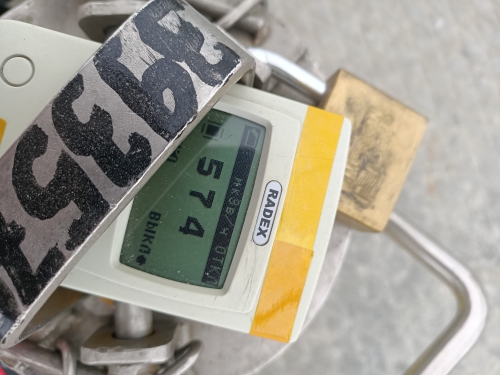

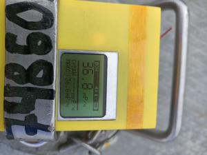

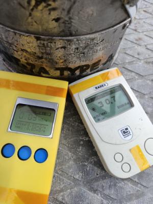

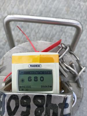

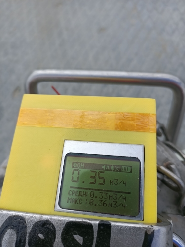

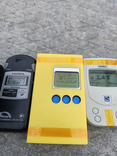

Всем привет!
Получилось немного поэксперементировать с замерами нашего АрДоса :)
В целом, кажется неплохо. Но все же разбег есть...
Надо было выждать дольше, показания выровнялись бы, у ардоса алгоритм подсчёта ооочень медленный, проверено в ЧЗО)
Попробую положить в следующий раз на минуту-две... Сейчас секунд 30-40 лежал на каждом замере... Ну хоть "бегущего человечка" посмотрел :)

Опробовал Радон...
В целом, есть расхождение с другими дозиметрами:
При единицах мкЗв - переключение на мЗв слишком рано происходит, получается теряется информация. Лучше б было если б он переключался при сотнях мкЗв...
А вот при увеличении мощности излучения - начинает уже сильно врать :(
Также попробовал режим поиск. Но, либо я с ним не разобрался, либо он не работатет как задумано. Но найти с его помощью достаточно мощный источник я не смог :) Проходил мимо него медленным шагом, расстояние чуть более метра - превышения по каунтам от фона особо не было. значительно вырастали каунты только в сантиметрах 50 от источника... Возможно просто очень медленный алгоритм для этой функции.
Вот такое вот маленькое испытание :)
Радон и ардос вроде как не учитывают мертвое время датчика, поэтому и заниженные показания.
Это не те значения, на которых мёртвое время сказывается. Сравнивать лучше с радиометрами на таком же датчике, причём калиброванным по такому же изотопу.

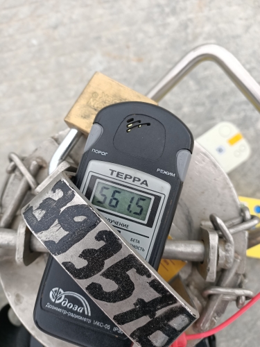

Согласен про мертвое время - если бы не сильно отличались значения, то можно было бы на него подумать... Да и на Ардосе показания ближе к истине.
Дозиметры которые были рядом, Лудлум, МКС, Терра - они поверенные. Мы их используем в работе, поэтому их показаниям можно верить. Я потому их для сравнения и беру. А Radex - так, потому, что есть :)
Терра наиболее близкий вариант, тот же счётчик, только в компенсационном экране. А какой детектор на МКСе был задействован? Там вроде много сменных блоков.
На МКС для гаммы внутренний пока используется - внешний накрылся... Там вроде СБМ-21 стоит...
В Радексе тоже, кстати, СБМ-20 стоит, но вот со скоростью реакции как-то у него не то...
Хм, думал в радексе слюдник стоит. Но в руках держать не доводилось. В RadexOne СБМ-20, но он выглядит совсем по другому.
Посмотрел по встроеному счётчику МКСа, его основное назначение - если при работе с чувствительным блоком детектирования тот захлебнётся вымоким уровнем - предупредить оператора об опасности. Точной модели счётчика не нашёл, тоже упоминание о СБМ21. Если так - то ему для набора мало-мальски адекватных показаний при уровнях ниже нескольких миллирентген нужно несколько минут минимум.
