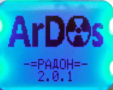

Немного оптимизировал объем, из за использования английских символов на экране старта тратилось на ветер 600 байт...
mambavamba14 - Не смотрится по русски. А если картинкой сделать, не меньше будет память жрать???
alexadresat - Ну что поделать, это немыслимое расточительство столько тратить на 2 строки..)) Как вариант картинка...но блин каждый раз перерисовывать версию такое себе... Если только как вариант сделать картинку с пустым местом под версию, а версию уже печатать из прошивки.
Если только как вариант сделать картинку с пустым местом под версию, а версию уже печатать из прошивки. Вот это самое то....
alexadresat - Да, но я щас попробовал, картинка будет занимать 250 байт... такой себе вариант...
А так???
