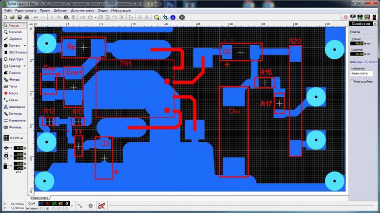

Сайт пережал картинку... Поэтому, извините такое качество. Может кому понадобится. Блок высокого напряжения. Работает идеально. Под резисторами R15 и R17 дремелем пропилил насквозь текстолит. Трансформатор - гантелька 8мм. Мотал приспособой. 150 витков, бумага и тд. Потом пропитка -цапон. Плата односторонняя. Размеры 48*25,4. Весь мой дозик состоит из 5 блоков.
