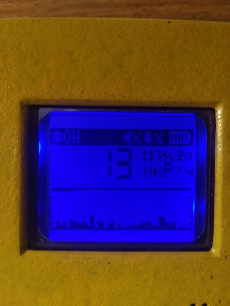

И вопрос. Может кто боролся с плохой читабельностью при вкл подсветки. Может есть какие идеи. У меня экранчик с красный платой и с синей подсветкой. Уменьшение тока на диоды подсветки проблему не решают. Спасибо.
Приветствую всех.У меня есть пара таких дисплеев Jonni333,потребляют ток больше,как подсветка синяя так и сам дисплей ,а плата красная у него и никакой инверсии нет.Работала около суток в мониторинге АРДОС версии 3.24 и когда я проснулся утром и посмотрел то весь дисплей был в чёрных точках ,я думал здох ,но выключил и включил всё нормально,делаем вывод что данный дисплей не предназначен для АРДОСА так,как частота тактирования слишком высокая и он просто зависает ,внутри него процессор не знает чего делать .Поставил на Ардуино 8 МГЦ прекрасно работает.Китаец,Китайцу рознь.Есть ещё у меня пара дисплеев на вид красные а по цоколёвке как синие и с инверсионной подсветкой и работают лучше всех.Одно неудобство что приходится корректировать печатную плату от Dark-Dante.Поэтому на АЛИКЕ синие дисплеи дороже красных стоят, качество лучше.
Все ж добился я читабельности экранчика, при включенной подсветке. (Красная плата, синяя подсветка)
Перепробовал разные светодиоды, разные токи, запаивал диоды торцом... не помогало.
Решение: Разбираем экранчик. Благо все на защелках. и с боков, там где диоды, вставляем между стеклом и пластмаской полосочки фольги (примерно 3*30). Над светодиодами. Слева и справа получаются светонепроницаемые и отражающие области. Примерно с пол миллиметра до первых и последних пикселов. В результате получаем относительно равномерную засветку всего экрана.
Синий дисплей, белая подсветка, проблем с читабельностью ноль. Может стоит увеличить ток диодов, а не уменьшать раз не видно?
Приветствую форумчан.
Пользуйтесь, на здоровье.
А я просто повернул светодиоды на 90 градусов , чтоб смотрели в выемки на световоде
antipod
Пробовал. Эффект слабый. Попробуйте мой вариант. Намного эффективней.

Приветствую всех форумчан.Jonni333 смотрю на ваш индикатор ,у меня в таком же состоянии ,нормально видно только на солнышке и днём,а всех качественный индикатор всё таки это с синей платой, ноу него подсветка инверсная и распиновка другая.Приятель мне делал замеры на линейке на моём АРДОСЕ пришлось заменить VT1 который замеряет импульсы со счётчика на компаратор max 987 так как по чувствительности не дотягивает,поэтому чтобы мерить грибочки надо его ставить или более дешёвый вариант на одновибраторе 7555 ,но тогда надо перевёртывать питание 400 вольт и обманывать по другому вход измерительный АРДОСА просто таймер 555 не подходит инверсный вход и выход.MAX 987 цены дико ломят так,как стали применяться везде особенно в металлодетекторах ,поднимая очуменно чувствительность и в других приборах.Для грибочек надо СИ-8Б и max987 У меня есть 11 ,но они тупые только мерить железо в металлом и одежду,приборы очень нежные и без шторки выходят из строя у нас ими измеряют,альфу и бетту,а потом идут мыться спиртом и всякой спецжидкостью
mambavamba14 - На последней показания фона более стабильные. Попробовал включить режим сна, если зайти в настройки и дождаться автовыхода с настроек или автовыхода из меню, то подсветка выключается но режим сна не срабатывает, пока не нажмешь любую кнопку.

А можете скинуть ссылочку или фотку на синий индикатор с инверсией? Чтоб не ошибиться. Меня в принципе устраивает и красный с переделкой. Кстати картинка форумом пережата и исковеркана... В реалии немного лучше смотрится. Но общий принцип передан. А синий интересен для других проектов.

Синий индикатор можете на моих фото на первой странице посмотреть.

Jonni333 .я посмотрю где покупал индикатор.Я их покупал четыре вида 5110 обычный красный,красный с инверсией и другим расположением выходов,синий и красный с с синей подсветкой.Всех лучше мне понравился по качеству изображения это синий и красный с инверсией ,они мне кажется одинаковые ,просто плата разного цвета.Для чего я решил ставить 7555 или max987 ,это один элемент компаратора ,они бывают до 4х ,обычная схема перед максом ставят 2 диода это 1-1,4 вольта вход,но можно и поставить через один 0,5-0,7 вольта.У дозиметристов есть спецлинейка Минская и в зависимости от расстояния смотрят на дозиметре показания и они должны хотя бы выйти на 30 процентов отклонений.На обычном транзисторе что стоит в АРДОСЕ 70 процентов отклонений это плохо,Терра тоже не очень хорошо ведёт себя.У нас пользуются Минским оборудованием и Минскими дозиметрами.Поэтому чтобы мерить продукты питания надо очуменную чувствительность и чтобы она регулировалась неплохо бы.хочу попробовать без компаратора поставить напрямую на микроконтроллер BAV99 и как это будет выражаться,по идее недолжно сдохнуть я ставил два 4001,работало сутки
