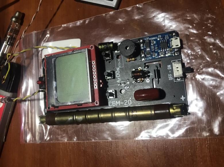

Вверху печатка alexafresat, под которую проектировался печатный корпус, внизу печатка bodriy2014. Размеры и расположение элементов отличаются.
Для прошивки в минимальной конфигурации потребуется установленная ArduinoIDE и переходник USB-UART с дополнительным контактом DTR. либо более дешёвый только с контактами tx, rx, gnd, vcc, но к нему потребуется навык пайки микрух с мелким шагом, чтобы вывести DTR самостоятельно. Можно, конечно, в нужный момент прошивки ресетнуть ардуинку и не заморачиваться с DTR, но при отсутствии навыка угадать сложно.
Фото своего девайса выложите, чтобы ардуинка была видна.
Если использовать самый дешёвый прошивальщик tx,rx,vcc,gnd и оптибут 8 то можно ничего не нажимать ,включаешь ардуино загрузку ,побегла полоса компиляции ,нажал на сброс ардуино,светодиод на линии sck начал моргать ,прошивка скомпилировалась и автоматически начала заливаться в ардуино,светодиод погас всё залито .Загрузчик оптибут8 это очень хорошо продуманный и оптимизированный загрузчик,занимает очень мало места.
Если плата alexadresat, то явно не у Бодрого.
Ищите преобразователь USB-UART, стоит он меньше доллара за самый бюджетный. CH340, FT232, CP2102 - любой. Если найдёте с выводом DTR - будет в разы проще. Устанавливайте драйвер, в системе при подсоединении преобразователя должен появиться виртуальный сом порт. Скачивайте и устанавливайте АрдуиноИДЕ.
Либо найдите у себя в городе ардуинщика-электронщика, который за мзду малую перезальёт прошивку.

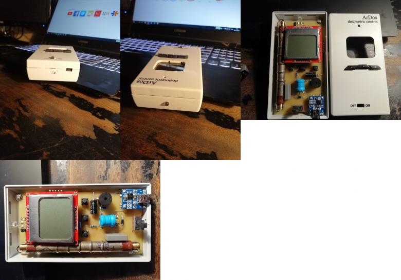

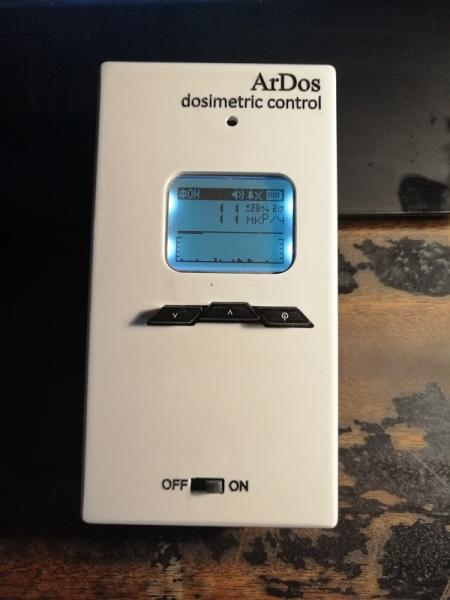

ну и по фото экранов мне прошивка Радон больше нравится чем обычная 1.08

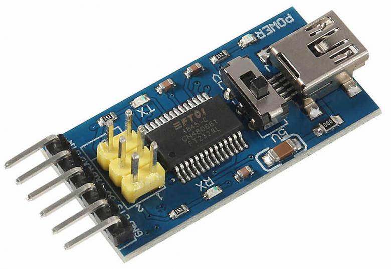

Оптибут можно залить только программатором, переходником отделаться не выйдет. Текущая версия РАДОН с дефолтными конфигами помещается и с обычным загрузчиком, так что с оптибутом можно и не заморачиваться.

датчик сбт10 (альфа бетта гамма )
Время замера 1на секунда в обичному режимі
Режим поіск ще допилюється
прошивка для блютуз модуля є на форумі рхбз
на днях виложу Скэч для Ардуино для роботи з блютузом

По поводу корпуса.Хорошо подходит покупной,Z-93.
А где такой можно купить?)
