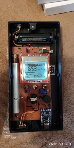

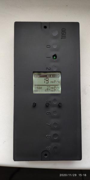

Aimpus2
Зарегистрирован: 25.09.2020
Ну вот и второй экземпляр подоспел. Осталась лишь небольшая рихтовка передней панели и все готово.
PS. а как фотки под спойлер прятать, чет не пойму...

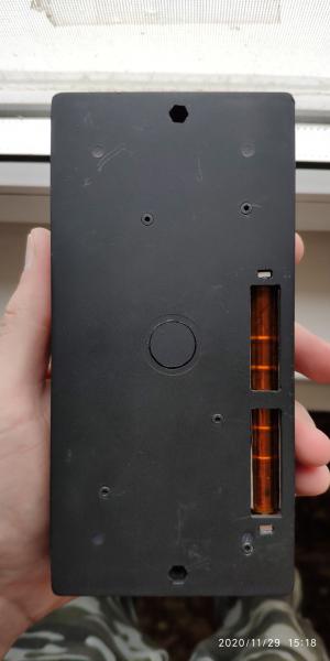

RBCK044
Зарегистрирован: 26.11.2020
Вечер добрый, парни подскажите пожалуйста как мне правильно сделать фильтр гамма-бетта, если у меня есть кусок свинцовой фольги +-  0.2 - 0.3мм снятого с СБМ-20 с дозиметра «Мастер 1»?
или лучше пластинку какую-то в 1 слой?
Корпус с открывающейся крышкой фильтра у меня
RBCK044

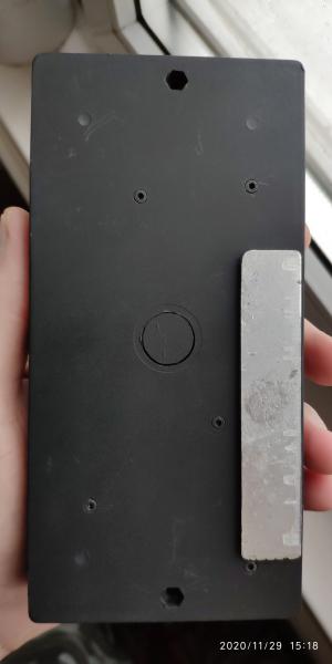

Из чего вы делали кожух на счетчик и какая толщина металла?)
и к чему вы ее припаивали? (На нижней фото увидел)
Aimpus2
Кожух счётчика состоит из алюминиевой пластины толщиной 0.3 мм (родную на 0.6 пришлось заменить, ибо пространство сильно ограничено) + 3.5 слоя свинцовой фольги. Кожух припаян к массе для экранировки помех от ВВ преобразователя
RBCK044
У вас сначала 3.5 слоя свинцовой фольги и сверху кожух? На фото фольгу не видно...
и подскажите где на плате есть контакт с массой что бы я случайно не припаял куда не надо.
спасибо)
Aimpus2
Под алюминиевым кожухом находится свинцовая фольга. Между фольгой и трубкой изоляция (родная). Контакт можно взять рядом с пленкой, она как раз одной ногой на массе стоит (широкая дорожка чуть ниже середины платы).
RBCK044
Понял) спасибо большое)

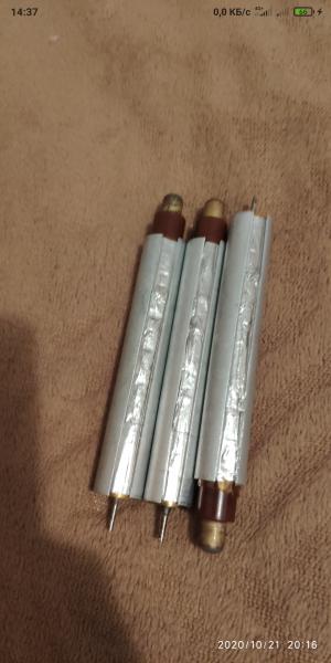

Aimpus2
Изначально трубка имела такой вид. 4 слоя свинцовой фольги (по кругу) и алюминиевый экран толщиной где то 0.6 мм с щелью примерно 3-5 мм. Где они должны были использоваться, на знаю. Для моих целей пришлось сменить алюминий на более тонкий и убрать с одной стороны фольгу, оставив незащищенную область (примерно так же сделано у Терры). Единственное что у меня вызывает сомнения, так это настройка активно площади, которую скорее всего мне придется редактировать чтобы бета замерялась адекватно
sasa1958
Зарегистрирован: 21.07.2020
Уважаемый Аимпус2 в ТЕРРЕ как раз и используется кусок свинцового кабеля с вырезкой щели 8 кв.см как и говорил mambavamba14 и ничего лишнего,но эта версия свежая,а в старых там используется прокладка из слюды или термоусадочной трубки ,пластика.Свинцовая трубка от старого кабеля идеально подходит ,но его трудно сейчас найти
vasunomad
Зарегистрирован: 05.09.2019
Уважаемое сообщество, вопрос! Нашел свинцовую фольгу толщиной только 1мм. Возможно применение такой в этих измерениях и в каких количествах слоев?
Aimpus2
Это очень толстая фольга. Мне кажется в один слой будет более чем достаточно, но это не точно. Вообще у меня с фольги и алюминиевого экран столько не будет толщины
