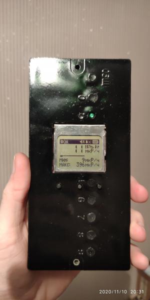

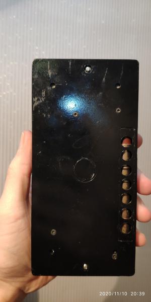

Ну вот наконец то я и закончил сборку одного из моих ардосов. Проект был долгостроем по причине отсутствия нужных запчастей и ожидания их доставки с Китая. Конечно получилось далеко не идеально, много где криво, много где косо, а так же ошибкой было красить корпус в глянцевый цвет, но главное что все работает. Долго мучился с тем, как оформить отверстия под СБМ. Первой мыслью было просто насверлить дырок на 10 в самом корпусе, от чего я позже отказался, затем появился вариант с железной сеткой из под динамика, но меня не устроила ее пробиваемость, затем сетка была заменена на кусок голого текстолита с насверленными в нем дырками, чувствительность поднялась на 60 условных мкр/ч, что меня никак не устраивало. Следующим этапом было опускание трубки на уровень ниже, в результате чего чувствительность увеличилась до 500 мкр\ч условно (до опускания было 360). Второй прибор в планах сделать с крышкой гамма фильтра, но пока по предварительным прикидкам оптимизма не возникает из за отсутствия достаточности места для трубки с компенсатором. Что могу сказать, проектом очень доволен, а так же выражаю благодарность всем кто помогал разобраться в возникающих проблемах.

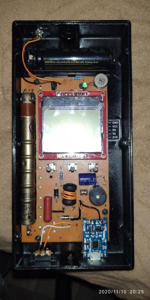

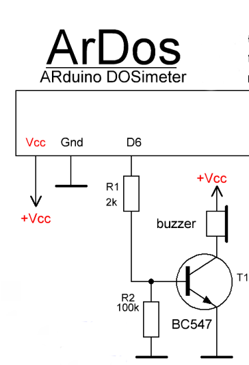

не работает изначально бузер, плата сама по себе какие то звуки издает (крихтит тихо)
Проверять исправность самого бузера, управляющего транзистора и обоих резисторов в базовой цепи. Дорожки тоже не помешает прозвонить на предмет перетравов.
От самой платы идёт звук работающего дросселя преобразователя, это нормально.
думаю можно закрывать мой вопрос, скинул бузер, он не пашет от слова совсем, или я перегрел его, или был изначально не рабочий. подкинул на время обычный динамик с наушников, звук есть, спровоцировал превышение фона. мелодия тоже есть. вся проблема только в моей невнимательности. все косяки считай за час порешал

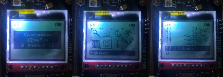

Jonni333 - Журнал и не должен открываться тк он не доделан, когда выйдет я сообщу в сообщении с обновлением прошивки. Количество сигм определяет процент статистической точности, те чем больше сигм выбрано тем более вероятно попадаем в диапазон погрешности но для этого нужно собрать больше данных. Выбора активного или пассивного бузера в прошивке никогда не было, генерация частоты нормально работает на обоих вариантах бузера, только на активных могут быть не большие искажения, но они не критичны. Считывать напряжение можно с любого аналогово пина, но тк прибор питается от акб напрямую измеряется опорное напряжение относительно питающего. Но смысла от этого особо нету тк и при питании от акб все работает нормально, как вариант можно понизить частоту мк до 8МГц переводом фьюзов на внутренний кварц и прошившись с указанием текущей частоты, тогда и работа от акб будет точно стабильной и плюсом получим небольшое снижение потребления, но опять же надо тестить прошивку на такой частоте...
Внимание! Журнал могут использовать только те у кого установлен OptibootV8, по умолчанию он отключен тк со стоковым загрузчиком к сожалению не хватило памяти. Включить журнал можно в "config" - параметр "LOGBOOK_RETURN".

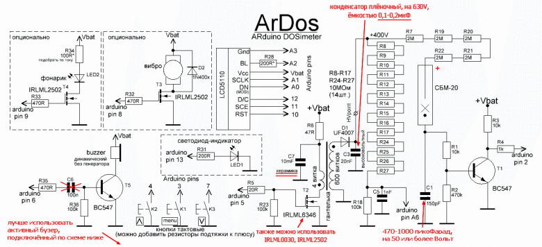

1. Про активный/пассивный бузер. Вот строки из изначальной прошивки:
1: /* ArDOs v1.08.2
14: #define buzzer_active //если используется активный бузер (со встроенным генератором), управляемый транзистором с выхода 6, то раскомментировать эту строчку, если пассивный (с усилителем или без) - оставить закомментированой.
Подскажите, где в Вашем скетче формируется частота для бузера. Попробую выключить. Уж больно частый и
противный звук у меня. Биения двух частот получаются.
Jonni333 - Звук формируется в прерывание таймера1, конфигурация звуков задается в файле config. Для того чтоб без генерации частот включать бузер нужно переделывать полностью логику управления звуками.

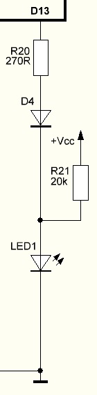

Пренебречь нельзя. Если микропроцессор уйдёт в power off по низкому заряду аккума или программному выключению эта цепь продолжит высаживать акк. Последний рубеж защиты контроллер акб (если есть), но и у него пороги шибко низкие, особенно на микротоках. Разве что ещё один светодиод в цепь дополнительного резистора добавить, тогда ниже трёх вольт не упадёт. Или подключить gnd дисплея к общему, а пин А3 в коде задействовать на включение маячка.
Вы почти правы. Одна из функций данной схемы - индикация разряда батареи. Вы знаете, что светодиод это стабилитрон. В зависимости от технологии (читай цвета) на нем падает определенное, довольно стабильное напряжение. 1,7в; 1,8в; 2,2в; 2,5в; ...
Поэтому доп резистор подобран так, что при 4в диод светится (ток=0,075мА). Во всяком случае я подобрал светодиод и резистор так. При 3в, свечения практически нет(0,012мА, при 5в - 0,125мА). Пересчет дает, что разряд батареи 600мАч будет ~50 000 часов... А если добавить кремниевый диод, ток уменьшится до 0. Но в этом я не вижу смысла.
Ну и кроме того это информативно и красиво... Вы включаете прибор и всегда видите, что питание на ардуино есть. Если нет - ищи проблему... батарею, контроллер, включатель, цепи питания... И прикольно. один светодиод выполняет 2 функции: показывает наличие напряжения и вспышку при регистрации частицы.
Ну и последнее. Нельзя делать автономный прибор на Li без контроллера.
А не лучше ли тогда взять питание с пина который дергает гантельку? И индикация работы будет и индикация что импульсы идут на управление преобразователем. Естесна через диод дополнительный.

karnachev - Проверь соответствует ли со схемой. Бузер должен быть пассивным.
ну я брал такой с Ali, пассивный, просто выпаял сам бузер и поставил в дозиметр.
пока не понимаю почему не робит звук... до буззера стоит транзистор 1АМ, быть может он не раскрывается? ибо на выходе пол вольта всего...
счетчик заработал, там мой косяк был, 547й транзистор, перепутал цоколевку, перепаял, полет нормальный, дома и на работе не более 15мкР фон
вибра тоже теперь работает. перепаял все возможные выводы. (возможно пайка была не очень)

#ArDos_with_RADON_3.2.3 - Добавлен журнал, добавлена ошибка "низкое напряжение преобразователя".

Пояснение с диодом. Ток через диод 0,15мА. Можно пренебречь.
tekagi
Благодарю! Понял!

#ArDos_with_RADON_3.2.3 - Добавлены иконки журнала и ошибки в таск бар, добавлена возможность включать и отключать ведение журнала(кроме ошибок) в настройках.
Mambavamba14, не пользовался микрой CH340N? Пробовал подключать, питание 3.3В она выдает, а вот комп не видит ее. От слова совсем, как буд-то ничего и не подключаю к нему.
mambavamba14 - Значек журнала загораживает значек динамика. В настройках при выборе Журнал вкл/выкл и выходе из меню нет подтверждения изменения настроек, и настройка не сохраняется.
