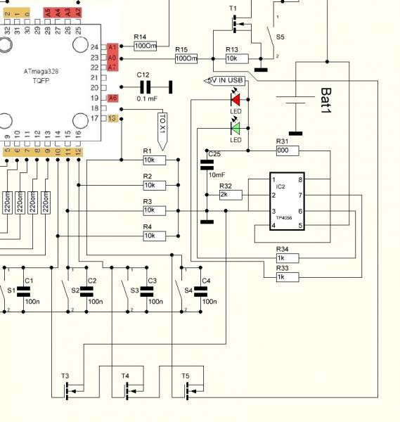

tekagi Разработал плату сделал зазоры H=> 2,54 мм Нашел поверхностное сопротивление стеклотекстолита FR4 типичное R= 100 Мом /мм ну еще покрыть лаком PLASTIC-71 наверное будет нормально? Как вы считаете? Хотел вставить изображение платы но не получается (выходит окно выбор сервера - а с компьютера изображен почему то не выводится) Подскажите как изображение платы вывести на форум для обсуждения?
Valeriy57 - Вот, пины обозначенные синим цветом менять нельзя, остальные можно раскидать произвольно. Где указан пин "D2/D3" желательно сделать два формирователя импульса(чтоб при необходимости можно было подключить два счётчика), так-же сделать две отдельные цепочки резисторов для каждого счётчика.

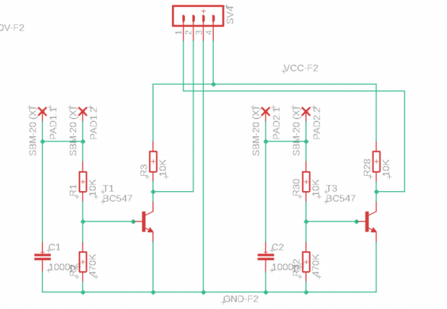

Приветствую ВСЕХ форумчан .Уважаемый OfficiflGalkin я хотел отправить ВАМ видео работы ,но что-то не хочет отправляться,помещал источник между дозиметрами МЕТРОН и АРДОС показания разнятся где-то 2-4 мкр при закрытом источнике 100 мкр,с вашими схемными решениями метрон жрёт в 70-100 ма ,преобразователь 3-400 вольт я поставил свой ,убрал преобразователь 4-5 вольт не нужен 30 ма жрёт.Косяк заметил ,бывает вылетает из меню максиума фона и миниума фона в инженерное меню ,это когда работает постоянно.Сейчас жрёт дозиметр около 20 ма батарейки полудохлой 500 ма хватает на сутки работы.По качеству работы похож на АРДОС от mambamba14,убрал входные транзисторы и поставил BAV99 работает чётче и если можно надо поменять работу управляющих кнопок и привязать их к общему проводу ,а не плюсу питания ,сделать подключение до 10 счётчиков , чтобы можно было подключить СБТ-10 ,пока я не видел в интернете лучше АРДОСА и МЕТРОНА остальные какие-то ущербные ,функций никаких только пару картинок загружают всю память.Загружал через Алекс Гайвер.Надо ещё сделать чтобы он работал в режиме мониторинга постоянно и выбрасывал данные на RX и TX чтобы потом можно было прицепить вай-фай или блютуз.
Только не такое решение подключения счётчиков как здесь на сайте предложил Gualdimar ,дизайн взял от mambavamba14 , а программное обеспечение на уровне АРДОС 1.04, нет никаких совершенно настроек в скетче ,часа два сидел разбирался что включить ,а что выключить в скетче ,юникод описания не соответствует версии ардуино ,пришлось стучать по клаве самому и исправлять комментарии ,вещь пока сырая только зря время потратил время на пайку.Вещать счётчики можно по три на одну линию и то их надо развязывать резисторами и блокировочными конденсаторами,а потом выводить с них сигнал на порт через одновибратор на таймере

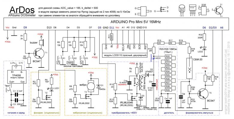

Valeriy57 - Если есть возможность, было бы не плохо поменять пины некоторой периферии...
mambavamba14 Что то я не понял -что за пины некоторой переферии ...? Объясните пожалуйста. А лучше на схеме показать какие пины?

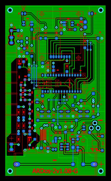

Доброго времени суток! На плате где стоит трансформатор, и резисторы рядом с СТС, обязательно сквозные прорези делать нужно!?
Желательно. Можно и обойтись, но тогда плату хорошо отмыть в области монтажа до установки резисторов, и паять их без флюса чуть приподнятыми над платой. Чем качественней и чище будет выполнен монтаж - тем лучше.
