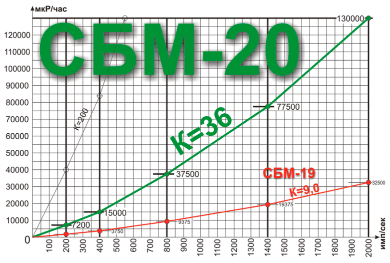

Ну вот теперь понятно. Делаю вывод, что сделав прибор, ты играешься в лотерею. Как повезёт с датчиком. Тогда стоит ли этим заниматься.
Ну, во-первых, СБ-20 никакой не датчик, а регистратор ионизирующего излучения. Во-вторых, как показывает практика, СБ-20 лучший выбор из доступных регистраторов на сегоднешний день. Производитель допускал разброс параметров в пределах 15% от номинала, что само по себе уже казалось бы небольшой точностью. Но на самом же деле эти отклонения нивелируются последующей статистической обработкой данных. Короче говоря, для быстрой обработки результатов замера/счета (правило 2-х сигм) допускается ошибка в 33%, что уже в двое перекрывает разброс параметров СБ-20. Так, что не вижу особых причин сомневаться в его корректной работе в пределах от 10 до 144000 мкР/ч.
SergejEU
SergejEU аватар
Зарегистрирован: 05.11.2018
К графику. Число k=36 выбрано потому, что уровень ионизирующего излучения, в мкР/ч, численно совпадает с числом зарегистрированных разрядов в трубке за 36 секунд. Но это справедливо только для начального участка графика. Для большего уровня фона вводится поправка, она увеличивается с дальнейшим ростом частоты разрядов в трубке. Это связано с так называемой мертвым временем или временем восстановления. Этот эффект учитывается статически, поэтому график чувствительности трубки нелинеен и загибается все более вверх.

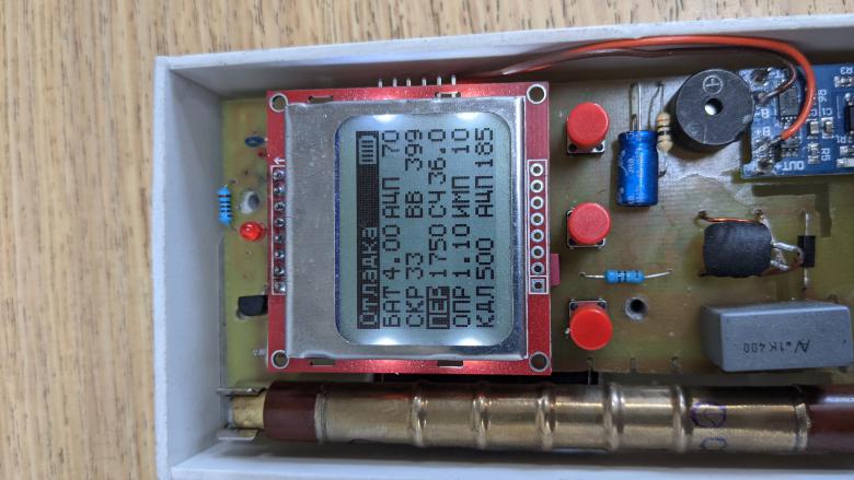

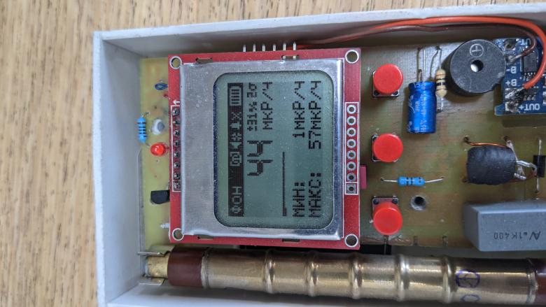

Добрый день, помогите разобраться с такой проблемой. Стояла прошивка 3.5.7 - все работало идеально. Накатил 3.6.1, скинул настройки, настройки преобразователя. Сейчас фон в два раза выше, фантомные прыжки в показаниях (100-200). В преобразователе все нормально, напряжение 399, скорость 45-55. Может как то нужно по особенному настраивать преобразователь после сброса?
Serhoo

znich - Какой счетчик установлен? СБМ-20?
Сделайте фото или перепишите данные всех параметров в меню "отладка".
znich
Зарегистрирован: 26.10.2020
mambavamba14 пишет:
Да, счетчик СБМ-20.
Ну нету у нас такого фона!

znich - А в конфиге меняли что-то перед прошивкой?
SoftFelix
Зарегистрирован: 12.01.2020
znich, а если вытащить СБМ из разъёма, полная тишина, ни одного импульса?
p.s. 4.5.6 наиболее стабильная, имхо.
Да, без счетчика в разъеме полная тишина.
Может у кого нибудь 3.5.7 - хочу исключить фактор железа
mambavamba14
mambavamba14 аватар
Зарегистрирован: 25.12.2019
znich - Странно конечно это, тк с версии 3.5.6 по расчетам и выводу фона/дозы ничего не менялось...
С гитхаба можно слить любую версию - https://github.com/radon-lab/ArDos_with_RADON/tree/479a17c76091c100ae61667a9e51f03c05f4a031

jenc
Зарегистрирован: 27.05.2021
Добрый день!
Похоже у меня такая же проблема с последними прошивками как и у znich
Последняя прошивка:
https://github.com/radon-lab/ArDos_with_RADON/tree/9bd22688e21b7b5a1c147...
Фон 69 мкР/ч +- 28% и периодические выбросы до 200
БАТ 4,06   АЦП 69
СКР 221    ВВ 399
ПЕР 1750  СЧ 36,0
ОПР 1,10  ИМП 2
КДЛ 500   АЦП 185
Прошивка 3.5.6:
https://github.com/radon-lab/ArDos_with_RADON/tree/a364644aeaf4e71524593...
Фон 9 мкР/ч +- 30%
БАТ 4,07   АЦП 69
СКР 122    ВВ 399
ПЕР 1750  СЧ 36
ОПР 1,10  ИМП 2
КДЛ 500   АЦП 185
Переда замерами на обеих прошивках делал сброс через "ОК"+"ВВЕРХ"
sasa1958
Зарегистрирован: 21.07.2020
jenc корпус у Вас из чего сделан пластик или металл
jenc
sasa1958 пишет:
Корпус пластиковый
Замерял без корпуса
mambavamba14
mambavamba14 аватар
jenk - Попробуйте последнюю 3.5.7(https://github.com/radon-lab/ArDos_with_RADON/tree/479a17c76091c100ae61667a9e51f03c05f4a031) чтобы локализовать проблему...
jenc
mambavamba14 На 3.5.7 тоже завышает, как и на актуальной
На всякий пожарный снова даунгрейнднулся на последнюю 3.5.6 - всё ок
mambavamba14
mambavamba14 аватар
jenc - Хорошо, спасибо за информацию, буду разбираться...
