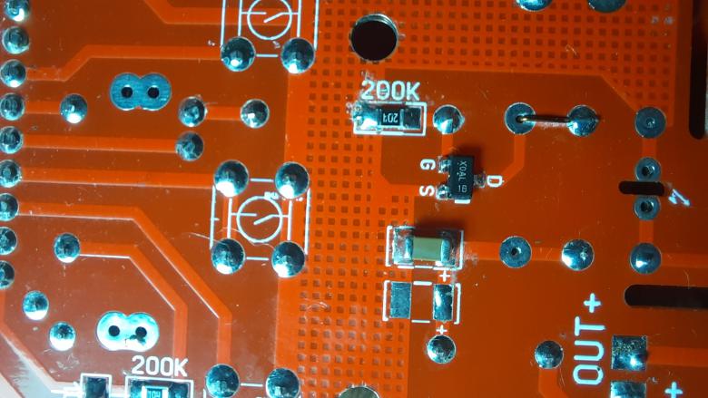

mambavamba14, когда поднимаю ИМП значение то СКР только растет и появляется шум, может от дроселя, не знаю точно. Поидее 2 это самое максимальное... в чем может быть еще причина?
dev_zakhariy, какая ёмкость керамики в узле преобразователя? Какой дроссель? Транзистор из рекомендованых? Ардуинка точно на 16МГц (с временем проблем нет)? Фазировку транса менять пробовали? Или на старой прошивке всё нормально работало?
В принципе 93 не самый плохой показатель. Сколько потребляет узел преобразователя?
конденсатор 104j 630v, дроссель вручную намотан, проблем с временем не было - скорее всего 16Мгц, не совсем понял про фазировку.
кстати протер спиртом все дорожки - теперь показывает 69-71
еще заметил что стоит електролит 220mF 10v хотя на плате пишет 470
я покупал готовую плату в корпусе, я его не собирал, вот теперь только начал прошивать - разбиратся
Транзистор стоит ao3400. Как минимум нужно добавить один-два керамических конденсатора по 10 микрофарад возле полевика накачки, на плате место под два, стоит один. И повторить настройку длины импульса.

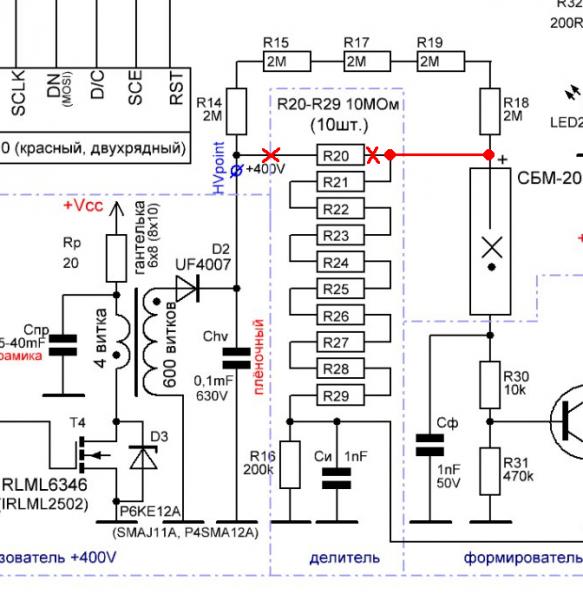

Доброе люди подскажите что обозначают слова? На первой странице схема внесёнными поправками ADC_value=185, k_delitel=500.
Значение АЦП в попугаях и коэффициент делителя, прописываемые в коде для данной схемы. Зависят от сопротивлений резисторов делителя. Если повторять схему один к одному и брать текущую версию прошивки mambawamba (первое сообщение темы)- можно не заморачиваться, в ней эти значения уже прописаны (DEFAULT_ADC_VALUE и DEFAULT_DIV_FACTOR).
Большое спасибо за пояснения.

dev_zakhariy - Добрый вечер! Да, великовата. Вам нужно увеличить длину импульса(ИМП) до того момента пока скорость(СКР) не станет минимально возможной.
/sites/default/files/u64010/20211007_002601.jpg

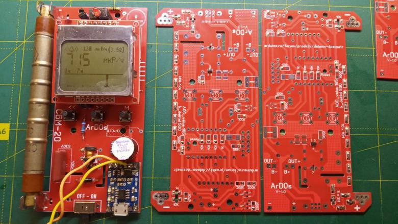

dev_zakhariy - Если не секрет кто руки греет на моей печатной плате???

Плагиат......https://www.olx.ua/d/obyavlenie/dozimetr-ardos-IDGL4Gd.html?sd=1#6686d694a3
alexadresat - да, он самый, и корпус такой-же. Не думаю что на этом заработешь, так как дозиметров сейчас на рынке много разных, особенно новый радиакод 101 с блютус
tekagi - да, согласен - лучше с нуля чем перерабатывать

Это я продаю. Попробуйте и вы закажите на китайских сервисах платы, запаяйте все элементы и продайте. Я так стал миллионером и уже купил 3 квартиры и 5 автомобилей))) Я разрабатываю некоторые проекты и под шумок могу позволить заказать платы. Могу продать кому интересно платы по 150 грн.
А смысл? Их можно десяток купить за эту сумму.

добрый день вопрос HV-части, почему не так? спасибо
sunjob ,такой схемой как Вы нарисовали измеряют размах импульсов на и то надо сопротивление ставить не 100 мегом 5-25 геком и R16 100-1 G
ну да... голова пухнет :о) заскочил почитать сразу после "Нанита", в глаза бросилось...все ясно, спасибо :о)
