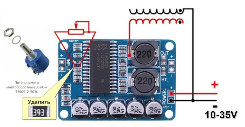

Давненько меня тут не было)) Кто то может схему нарисовать
И место ТДА 7056 поставить ТДА 8932?
Что то у меня желание доводить схему на АД8933 пропало. Лучше я так понял аналоговый сигнал.
Я бы ее развел и выложил под ЛУТ. Может все таки сделаем народный аля лайв синус?
Вроде как вот схема, написал автору видео, мож он поможет прикрутить сюда автоподстройку на ардуино хотя бы схематично https://disk.yandex.ru/i/Dq_6lxYRdi_EwA в пдф
ТДА 8932 не прокатит, класс D, а нужен чистый аналог
Я тут https://www.audiomania.ru/content/art-6840.html почитал про класс Д. Пишут что сигнал по сути аналоговый а в минусах пишут что на выходе надо фильтра ставить чтобы исключить влияние вредоносного СВЧ-генератора несущей частоты на выходной сигнал.
Эти фильтра сложно делать?
ua6em, а про схему из 809 поста что скажите? Автор говорит что лучше чем на ТДА 7056А.
А если в место потенциометра 50 кОм вставить arduino с цифровым потенциометром для нахождении резонанса?
Корявый движок сайта коверкает ссылку(( надо копировать и вставлять, ужос, 21 век.
А на этой плате есть нужные фильтра?
С одной стороны было бы хорошо заменить ТДА 7056 на что то помощнее но такое же простое как ТДА 7056
