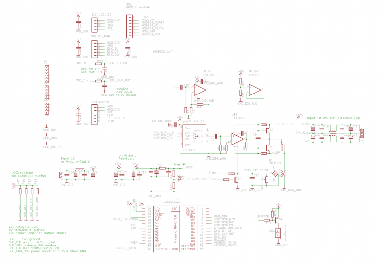

- обе схемы/задумки не что иное, как "блок САУ", следовательно, алгоритмы/методы управления примерно одинаковые, разные будут только коэффициенты...
к стати, да, в avr/ардуино библиотеках есть наработки по пид-регуляторам (ни чего там сложного нет, сплошная математика, самое сложное в данном случае это "схема" и "отклик" схемы на управляющий сигнал/ы, т.е схемотехника) ... имхо и с вуважением к пытливым и ищущим умам :о)
p.s. profinrus-1, по моему, он имел в виду немного другое (предлагаю забыть)
это да, поинтересуюсь алгоритмом обработки сигнала на вывод А7
там всё просто.
первоначально генератор сканирует весь диапазон 200-500 кгц.
определяет максимум амплитуды и запоминает его,затем каждые 3 сек.(я для себя определил оптимальную величину)можно менять,происходит проверка величины амплитуды но уже +- 10 кгц от последнего определённого значения,и так дальше.
в итоге частоту показывает +-1 кгц и ток стоит достаточно стабильно.
без внешнего стабильного опорного напряжения,стабильность определения частоты очень плохая,так как по питанию 5в полно выбросов при работе нано,которые практически не возможно отфильтровать.

- по 2-3 керамики 0.01-0.1мкф на каджый эл.лит, на все разьемы/контакты модулей, ардуино, электр. резистор, ОУ.
2. ардуино - использование встроенного LDO-стабилизатора
3. buzzer/пищалку подключить через транзистор
4. LM6142 - неиспользуемый 2й ОУ, либо "правильное отключение", либо, что более верно, сделать усиление в 2а этапа (включить последовательно)
5. A.ref - проштудироват "тему" по даташиту ATmega328 (уже не помню, но там куча подводных камней, даже по моему есть внутренний конденсатор, подключаемый на пин ARef)
м.б. добавить LC-фильтр
возможно прийдется пересмотреть "параметры" (токовый транс/диодный мост/делитель & A.Ref)
подстроечный резистрор - заменить на расчетный "делитель" из 2х резисторов (есть формула/калькулятор для расчета)
делитель в обр.связи/имп.трансформаторе заменить на подстроечный (после окончательной настройки менять на 2а резистора)
6. диодный мост
импульсный ВЧ, типа 1N4148
7. энкодеры
если я правильно понимаю, это обычные квадратурные энкодеры, следовательно "китайские обозначения" контактов только добавляют неразберихи
замыкающие контакты (ENC_DATA & ENC_CLOCK) являются абсолютно равноправными
судя по всему, на плате энкодера уже есть "подтягивающие" резистроры
подключение: обязательно сделать "пламягаситель" (на замыкающие ноги)
1. это хорошо если не лень ставить,хоть и без этого не плохо.
2. маленькое напряжение.
3. это пьезо,транзистор излишество.
4. конечно можно.
5. LC-фильтр нельзя,звенеть будет,проверено.
6. не уверен что от замены станет что то лучше.
7. есть два,один пришлось самому допаивать.
хочется сделать как можно проще и менее затратно,все эти дополнения правильны,но возможно чрезмерны.всё начиналось с TDA,хотя на ней полно проблем,почему я от неё и отказался,но практически всех устраивало без правильных излишеств.

дорисовал схему с выходным каскадом.
подключил активную пищалку,пищит 3 сек. при окончании времени.
включил в схему управление выходным усилителем,при окончании времени сигнал на выходе усилителя отключается.
повторное включение возможно только полного отключения от питания и последующего включения.
питание усилителя выбрано +- 10 в в целях оптимальной работы,при питании +- 15 в LT1210 сильно греется даже при минимальном токе.
на входе AREF выставляется 4 в,можно больше-меньше,главное стабильное напряжение без пульсаций,поэтому запитано от отдельного источника.
трансформатор применил маленький Ш феррит от импульсного блока питания.
переменным резистором на КП103 выставляется порог открывания транзистора.
диодный мостик из 4-х кд522

переработал скетч в очередной раз.
всё показывает на 16х2 ,а именно.
время-обратный отсчёт,частоту,ток и % прибавить-убавить ток посредством X9C103 DIP-8
предыдущая версия рабочая,НО увеличивая усиление LT1210 она начинает плохо работать.
поэтому было решено ввести в схему ещё lm6142,удорожания практически не произошло так как не используется ЦАП.
генератор уже используется,но X9C103 пока едет из китая,как приедет,подключу,проверю в работе,выложу всю схему и скетч.

вообще по схеме есть куда копать и что дорабатывать
напиши на почту "мой аккаунт" собака мейл ру, обсудим (да и вообще надо отдельную тему создавать)
скорее не по схеме, а по программе, это уже совсем другое устройство...

если говорить про последние изменения,то там прога и схема неразрывно связаны.
есть один неоспоримый факт:
там всё просто.
ток покоя выходных транзисторов усилителя мощности какой?
не измерял.
когда генератор выключается после окончания времени,на индикаторе показывает потребление 2 ма

схемы, наработки будут тут
https://sourceforge.net/projects/sunjob-photo-trigger/files/Mishin/gen_profinrus/
p.s. есть что покритиковать, изменить, обратить внимание... все потом ... ну или вы сами тут :о)
sclk - именно на D13 выводе,как бы это не логично выглядело,так сделали ардуино.
возможно будут уточнения подключения x9c103,но это после включения её в схему и проверки.
D13 - поправим...м...м... поправил :о)
может лучше на Гитхабе?
И таки да ареф для чего используется?
profinrus-1
Трансформатор в схеме, это трансформатор тока. Напряжение с него измеряется для вычисления частоты резонанса. Измерение частоты нам совсем не нужно.
плата каких размеров планируется?
Извините.
Но плата разрабатываться не будет.
Себе все в последнее время делаю на монтажках.
Сейчас весь генератор собран на монтажке 10х15.
Две трети места занимает блок питания.
Транс на 10 ватт, меньше не тянет, просаживается сильно.
Так как транс поставил какой нашел, не маленький и ещё с одной выходной обмоткой и ещё на большее нужного напряжения, пришлось ставить стабилизаторы, а для получения двух напряжений ставить два не маленьких кондера и два диодных мостика.
да, биполярное питание недостаток
Недостаток в лишних элементах, зато в остальной все намного проще.
С одно полярным питанием не получилось у меня получить хороший синус при среднем токе, тут же без проблем.
это понятно
вообщем-то не помешает :о)
это понятно
в этой схеме точно не нужно, что установили то и получили
А зачем её ещё раз измерять, когда частота сама выставляется посредством резонанса, фиксируется напряжение соответствующее частоте, петля обратной связи замкнулась.
мысли/доработки по схеме profinrus :о)
0. нам 0.01% гармоник не надо
4. конечно можно.
